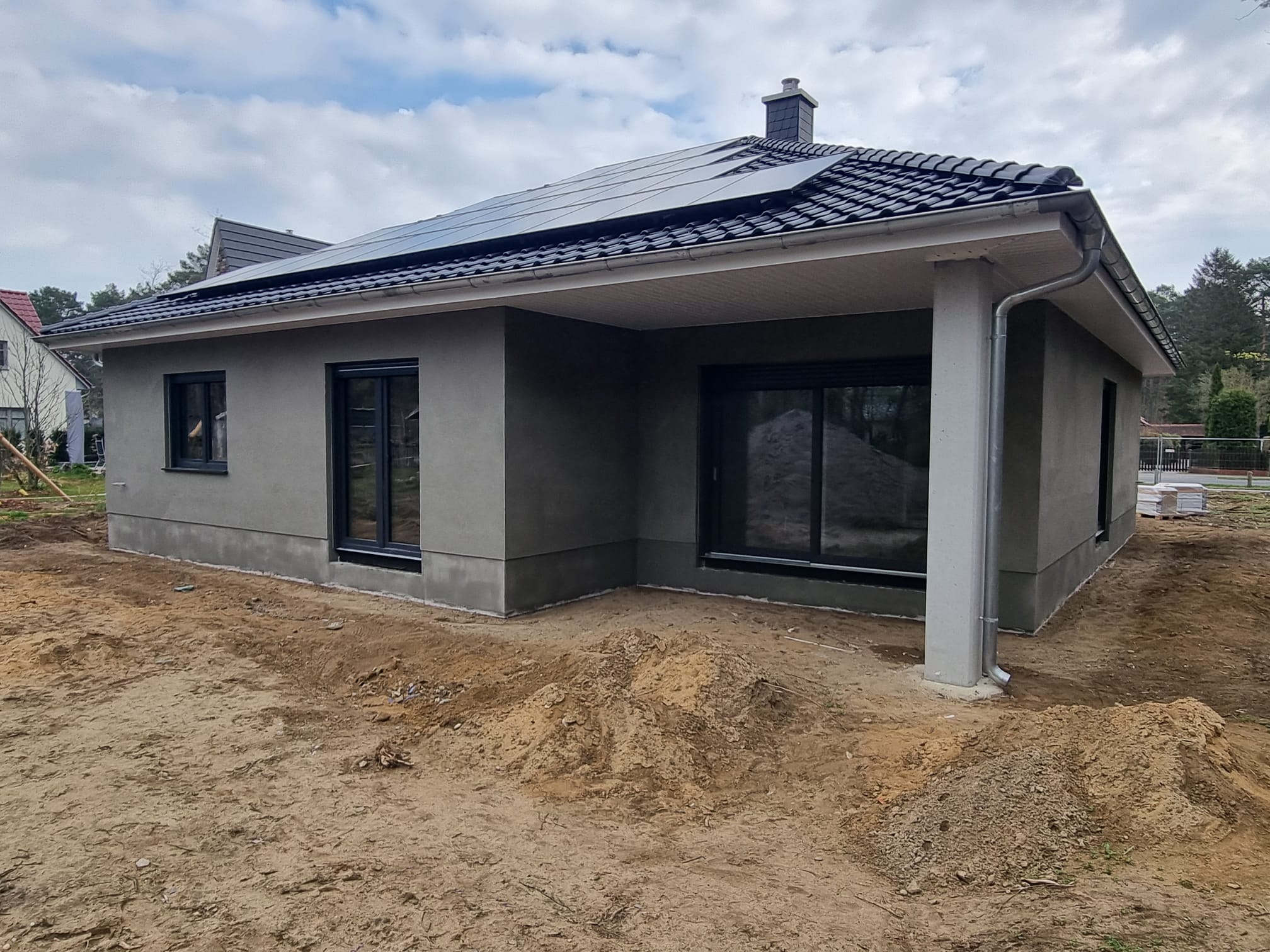

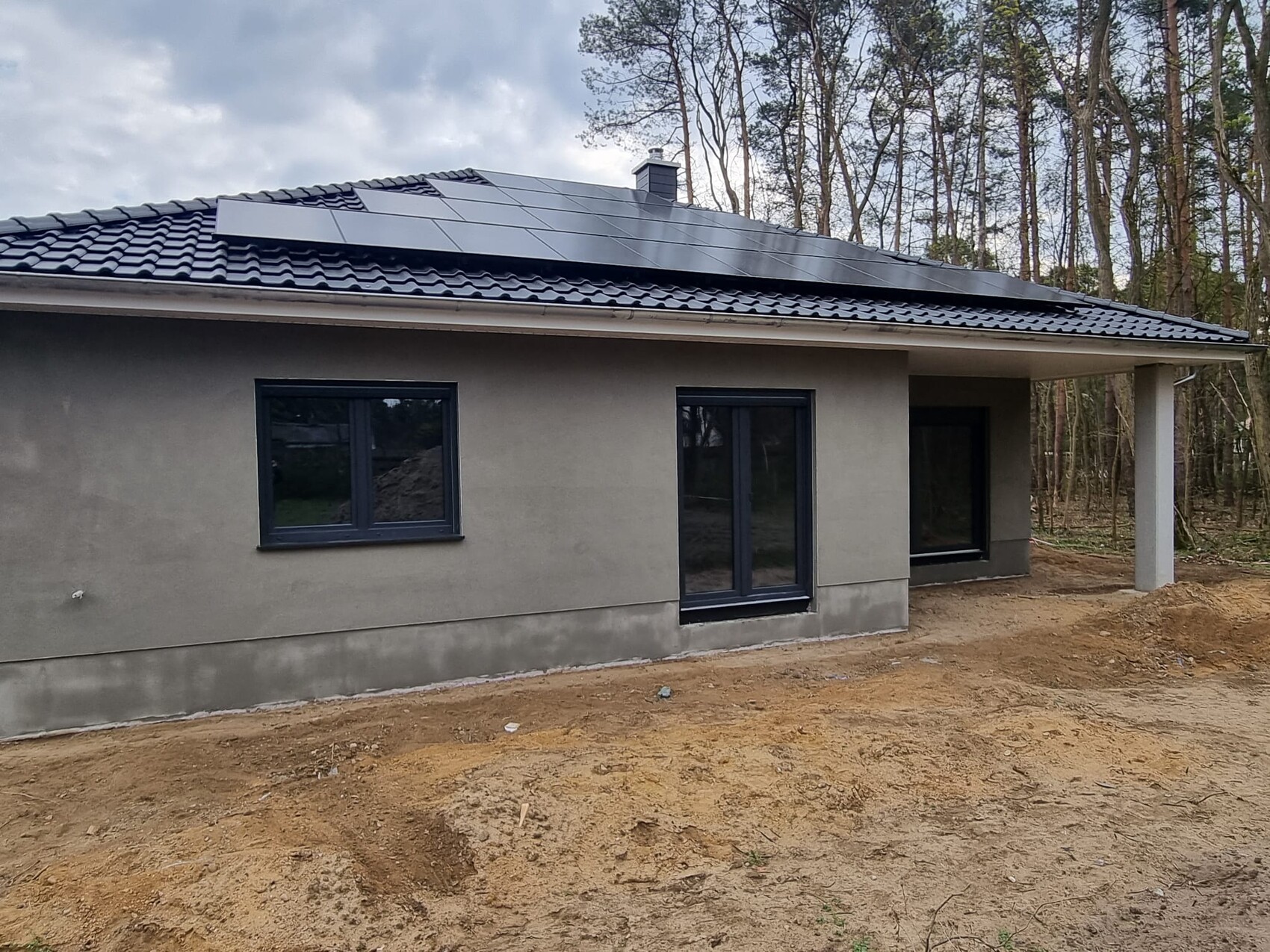

Ich finde die Module ehrlich gesagt nicht hässlich. Wir haben 13,26 kwp und es werden denke ich mit der Zeit mehr, da nur zwei Dachseiten voll sind.
Modernes, eingeschossiges Haus mit grauer Fassade, großen Fenstern und Dachsolarpanelen; Baugrund.
Modernes Einfamilienhaus mit dunklen Fenstern, Solarmodule auf dem Dach, Erdarbeiten vor dem Haus.
