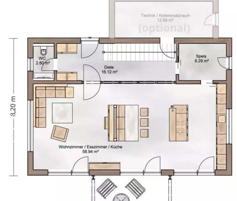

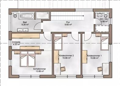

Hier mal aus den Angaben des TE die Vorlage.
Grundriss eines Hauses mit offenem Wohn-/Ess-/Küchenbereich, Diele, Speis, WC.
Grundriss eines Einfamilienhauses mit Bad, Flur, Schlafzimmer und Kinderzimmer
Außenwand ist gemessen 35cm?
kurze Seite laut Hersteller Außen 8,20 m

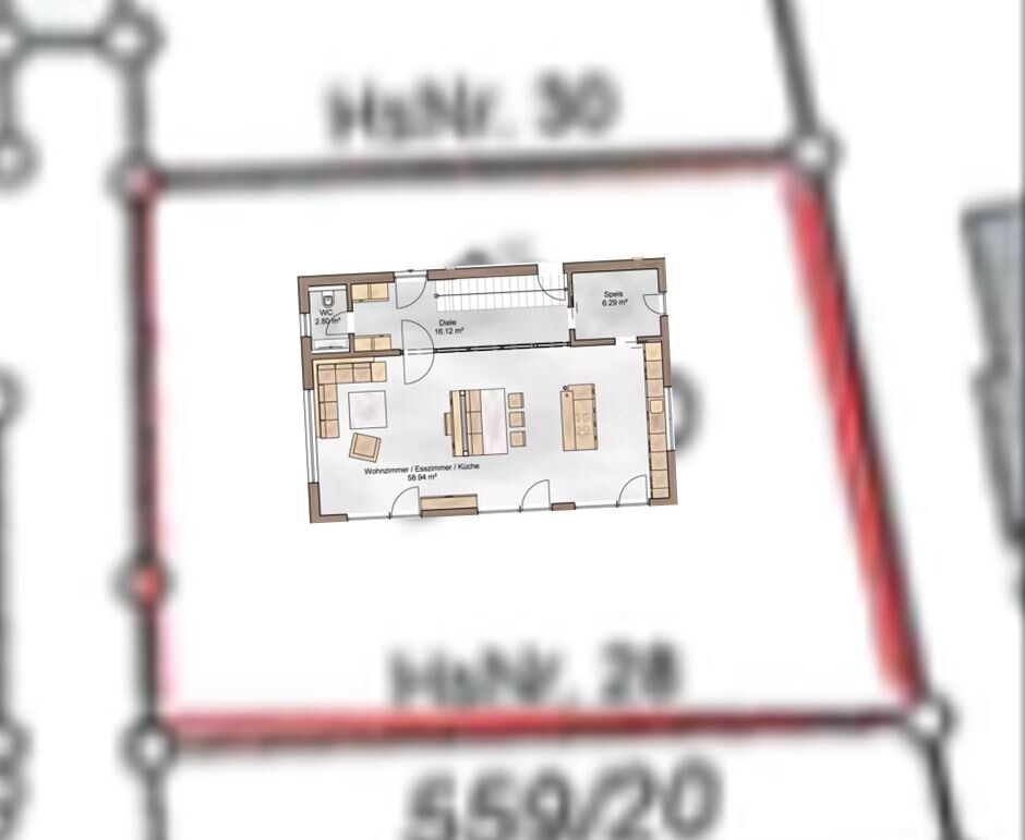

Laut BYA ist das Grundstück ca. 21 m breit. WO hast die 18,5 m her? Gefaelle nach Norden 1 m, Leichter Hang.
gutentag
gutentag
Hausanbieter hin oder her, der Threadersteller will den HAR, ein Büro und ein Gästezimmer in den Keller legen...
Ich würde keinen Keller vorsehen, schon gar nicht bei dem Budget.
Es gibt eine Stellplatzsatzung der Gemeinde. Was sagt die denn?
