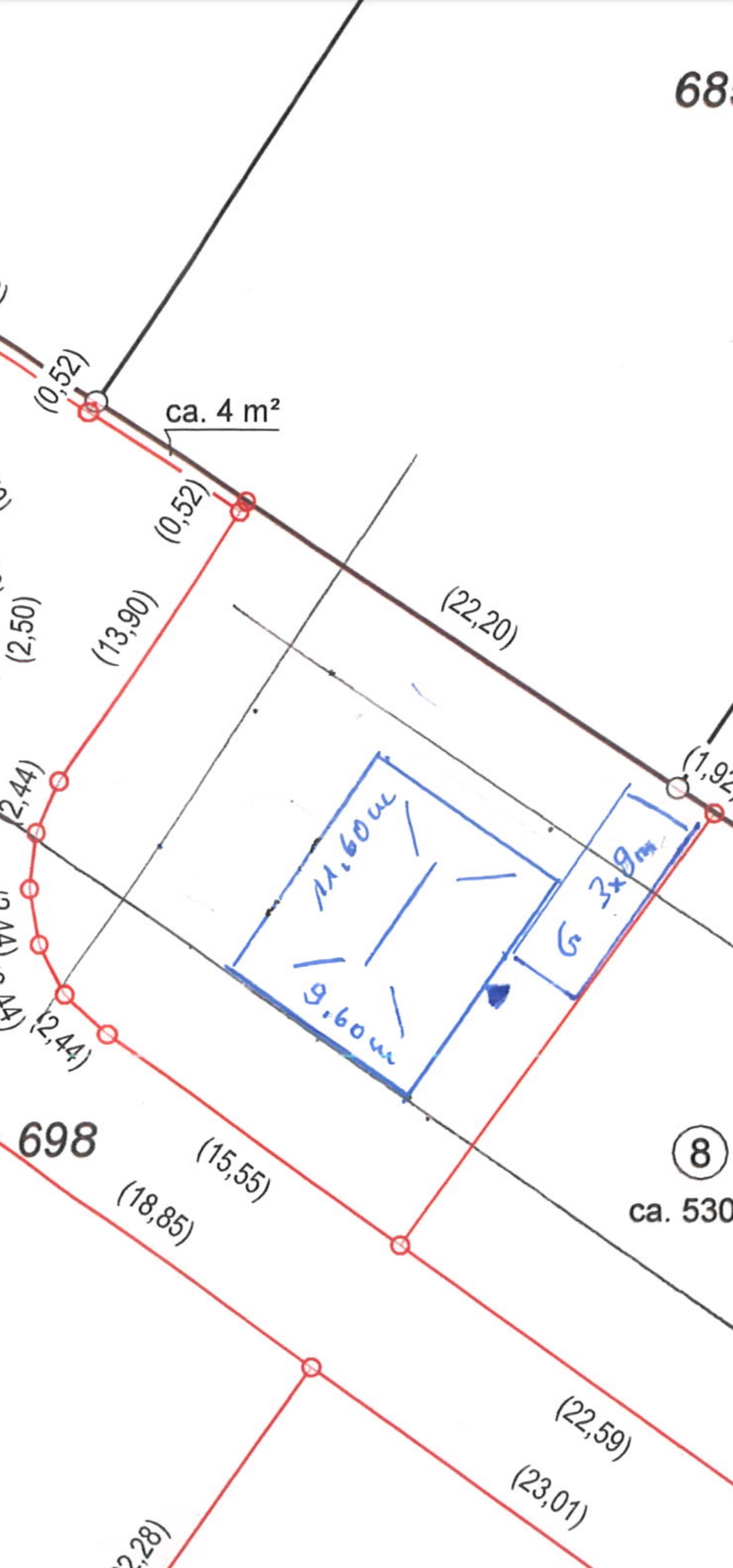

Wie kommt denn das Haus auf das Grundstück? Zeig es doch mal… wo ist Norden? Wo kommen die Stellplätze hin?

Unten angefügt noch eine grobe Skizze unseres Grundstücks inkl. Einzeichnung Haus (hier noch etwas kleiner) mit Garage. Ausrichtung der Skizze ist entsprechend der Himmelsrichtungen (also oben = Norden).
Grundstücksplan: roter Parzellenrand, blaues Rechteck als Gebäudefläche, Messungen.

Vielen Dank für das Feedback. Heinz von Heiden ist mit Sicherheit einer der günstigsten Anbieter am Markt. Dafür ist die Ausstattung dann auch nicht Gehoben, sondern Günstig bis Normal.
Bisher fühlen wir uns mit der Kostenaufstellung und der Ausstattung wohl.
Fußbodenheizung, elektr. Rollläden, Luftwärmepumpe und zentrale Lüftung (ohne Wärmerückgewinnung) ist im Standard enthalten. Elektro wird mit Sicherheit mehr werden, da wir aktuell noch keine Ladesäule und nur eine Steckdose auf der Terrasse haben. 20 Doppelsteckdosen haben wir ggb Standard aufgemustert. Auch werden wir bei den Bädern noch aufmustern müssen, da der Standard uns nicht gefällt.
Wenn wir also den kfw Zuschuss von 26 TEUR noch in Aufmusterungen stecken müssen, dann ist das eben so.
