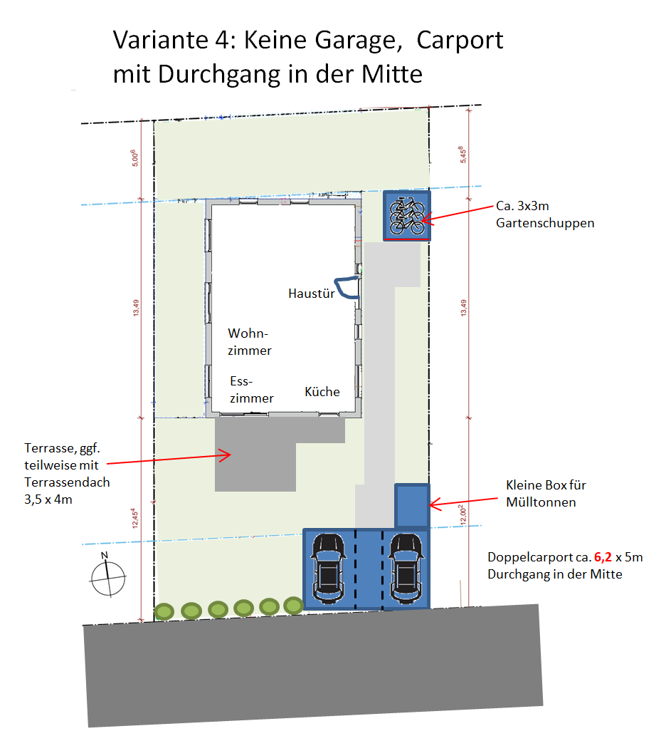

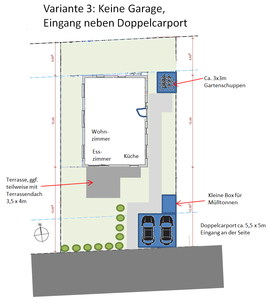

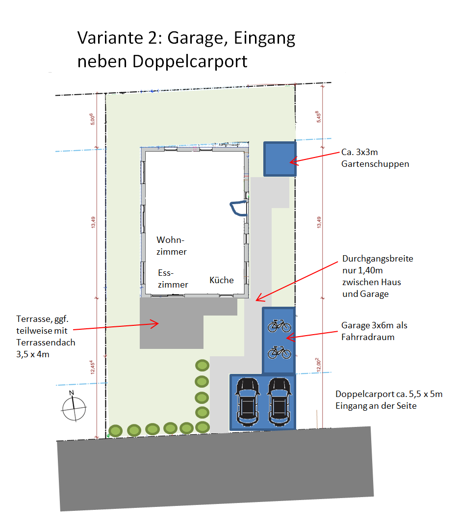

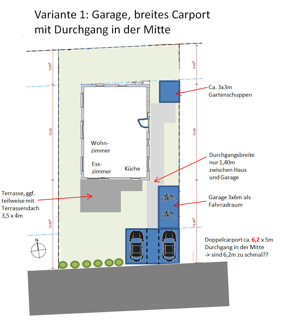

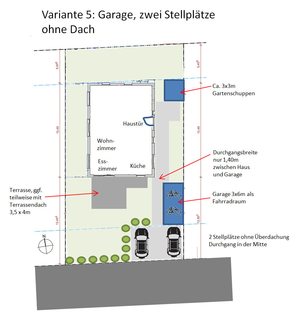

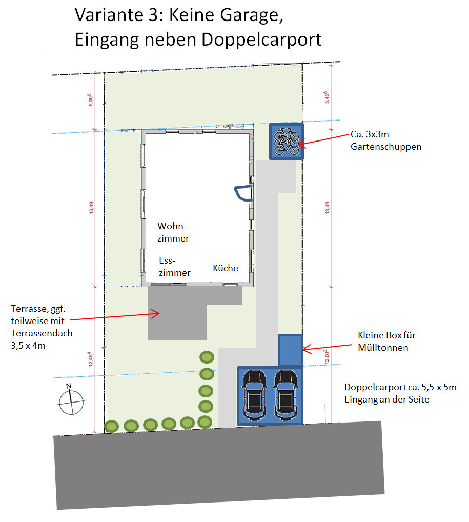

Hier mal ein paar Beispiele. Gast/Büro ist bei uns im Nordwesten. Sind alte Planungen bei uns, und wir hatten ein Doppelcarport direkt an die Straße bauen dürfen, und eine Fahrrad-Abstellgarage dahinter. Aber denk dir einfach die Garagen und Stellplätze passend zu deinem Bebauungsplan. Grundstück ist 17x31m, du kannst also sogar noch einen Meter breiter planen, was es nochmal bissl vereinfacht
Grundriss eines Hauses mit Garage, breitem Carport, Durchgang in der Mitte und Terrasse.
Grundrissplan: Haus mit Terrasse, Garage und Doppelcarport, Gartenschuppen ca. 3x3 m
Variante 3: Keine Garage; Eingang neben Doppelcarport; Haus mit Wohn-/Esszimmer, Küche; Terrasse, Müllbox.
Grundstücksplan: Haus mit Terrasse, Doppelcarport, Gartenschuppen, Müllbox.
Grundriss: Haus mit Terrasse, zwei Stellplätze, Garage (3x6 m), Fahrradraum und Gartenschuppen.

Geworden ist es übrigens Variante 1 mit einem 7x5m Carport und Durchgang in der Mitte, 3x5,5m Fahrradgarage und knapp 3x3m Biohort Highline Gartenhaus. Wie haben jetzt viel Platz zum abstellen draußen.
