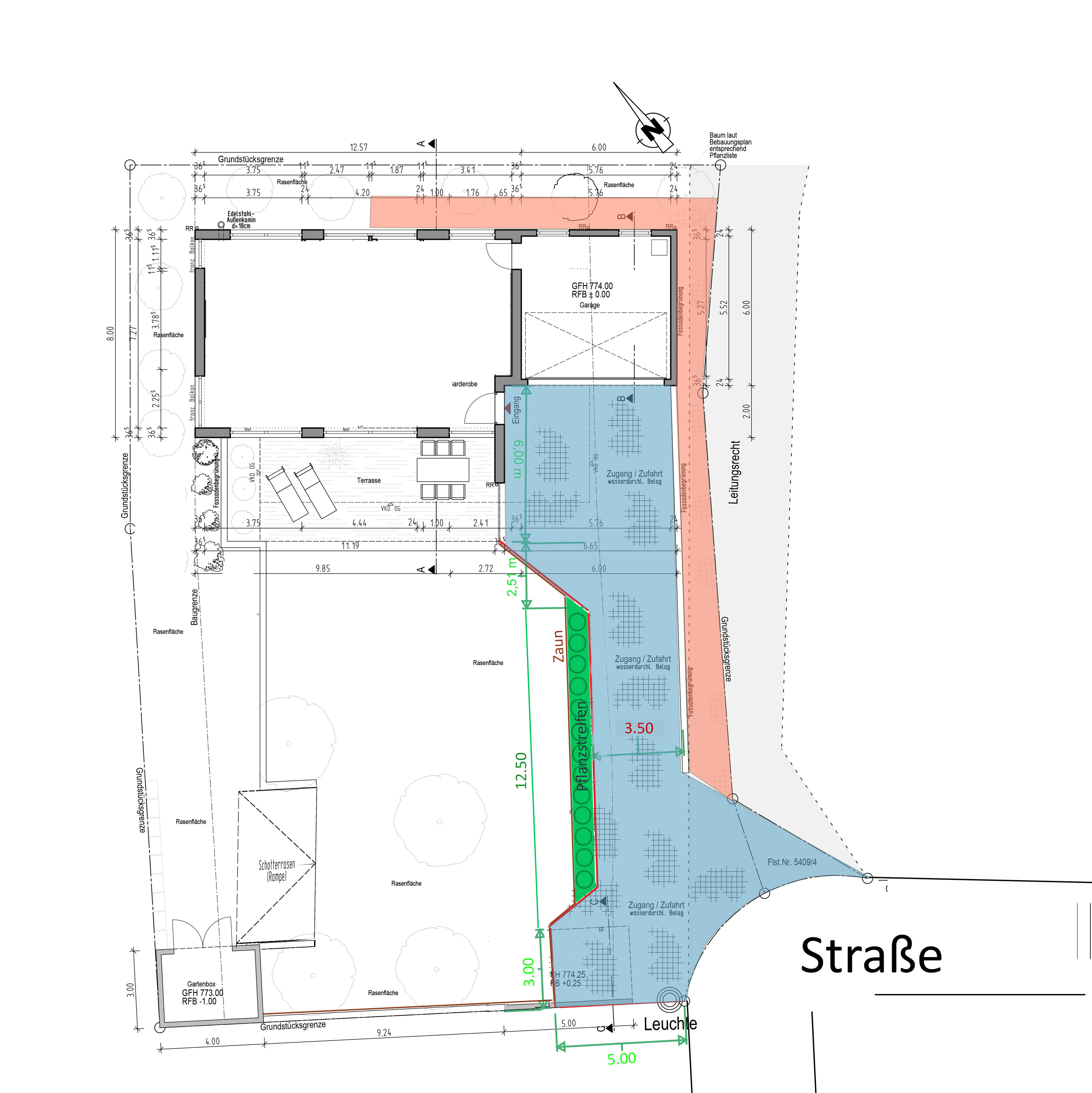

wir sind aktuell an der Planung unserer Hofeinfahrt und mich würde interessieren, wie ihr die Größe findet und den Pflanzstreifen, der später mal als Sichtschutz von der Straße (im Plan unten rechts) Richtung Terrasse gelten soll.
Die rote Markierung kann vorerst mal ignoriert werden (Zugang zur Eingangstür im UG).
Würdet ihr den Pflanzstreifen direkt an die Zufahrt machen und den Zaun (ca. 1m Doppelstab wegen Hund) dahitner oder den Zaun außen am Pflaster und den Pflanzstreifen dann innerhalb des Gartens? Was würde sich denn hier als Bepflanzung eignen?

Spontan hätte ich die Einfahrt nicht künstlich verschmälert. Sie ist so oder so richtig groß
Was sind eure Anforderungen an die Hecke/Sichtschutz?
hippjoha
Aber 3,5m sollten doch ausreichen für die Einfahrt?! Es müssen ja keine 2 Autos aneinander vorbei fahren können.
Hecke/Sichtschutz soll von der Straße abschirmen
danixf
Ich hätte wohl den Pflanzstreifen bis vorne gerade durchgezogen. 3,5m Einfahrtsbreite reicht doch völlig. Der andere Knick kann ja bleiben.
Zaun hätte ich wie im Bild gemacht. Im Knick könnte man eine Tür einbauen für einen direkten Zugang zum Garten.
Nein, aber wenn mal ein Fahrrad, Dreirad steht oder Freunde Parken wird es einfach eng.
Ich hätte die Garage nie soweit nach hinten gestellt.
Soll die Hecke immergrün sein, darf oder soll sie blühen? Essbar, Vogelschutz, Alternativ, Hitze und Trockenheit abhaben können
