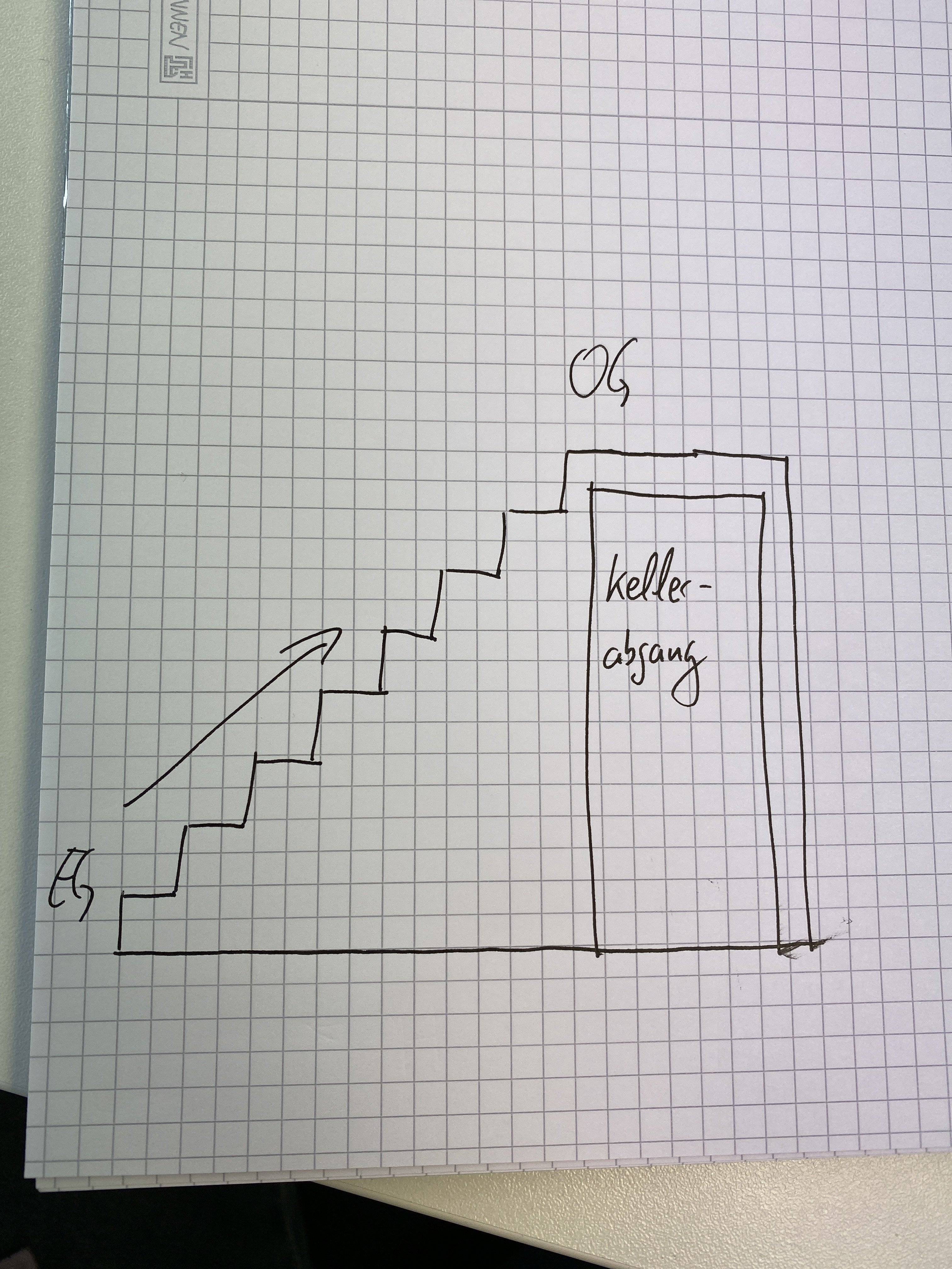

Quasi so nur ohne Tür
Skizze einer Treppe vom KG aufwärts zum Kellerabgang (OG) mit Tür.
Dann würdest du nicht auf den Treppenabgang schauen sondern auf das Treppengeländer. Inwieweit dass dann besser ist, ist die Frage. Wäre zumindest eine Idee
