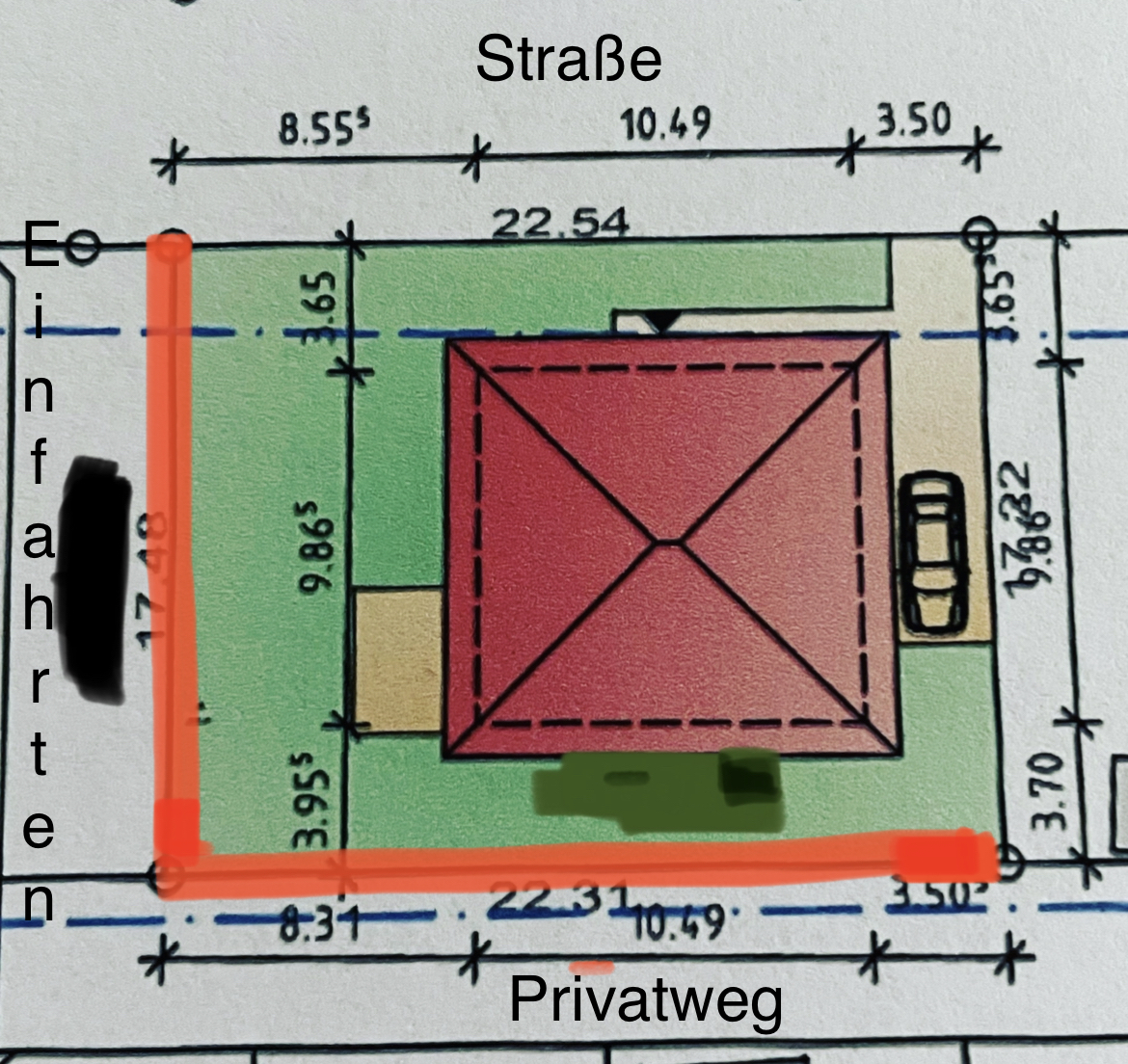

Yaso2.0
25.03.22 13:21
gutentag schrieb:
Hallo @Yaso2.0 hast Du eventuell Pläne der Situation? Oder hast das Problem hier schon mal angebracht?
in meinem Thread https://www.hausbau-forum.de/threads/Grundstück-aufschuetten-oder-nicht.35570/ gleich im ersten Beitrag ist die Situation beschrieben.
Wenn wir die L-Steine direkt an die Grenze setzen wollen würden, müssten wir die Arbeiten über einen Privatweg verrichten, das möchte ich jedoch tunlichst vermeiden.
Die Steine mit dem "verkehrten" Winkel, wie von @jaenno1 berichtet, konnte mir von den 4 Straßenbauern keiner anbieten bzw. einer sagte direkt, "das wird dann aber richtig teuer"..
Daher muss ich nach einer alternative suchen, die von meinem Grundstück aus errichtet werden kann und am wenigsten vom Grundstück weg nimmt, da ich dort einer der einen Seite nur 3,50m Abstand habe.

gutentag
25.03.22 14:27
@Yaso2.0 wo kommt denn die SW hin?
Gibt es einen Plan? Ist das die SW im Osten aus der #19 aus dem Link?
Yaso2.0
25.03.22 16:01
Die Rot markierten Stellen werden mit der Mauer abgefangen.
der Privatweg verläuft südlich, die Einfahrt zu den Nachbarn westlich.
da der Grenzabstand zum Privatweg aber nur 3,70 - 3,95 m ist, möchte ich dort so wenig Platz wie möglich versenken.
Terrassieren, abböschen etc. fällt daher weg.
Lageplan: rotes Dach, grüne Gärten, Parkplatz rechts, Straße oben, Privatweg unten.
