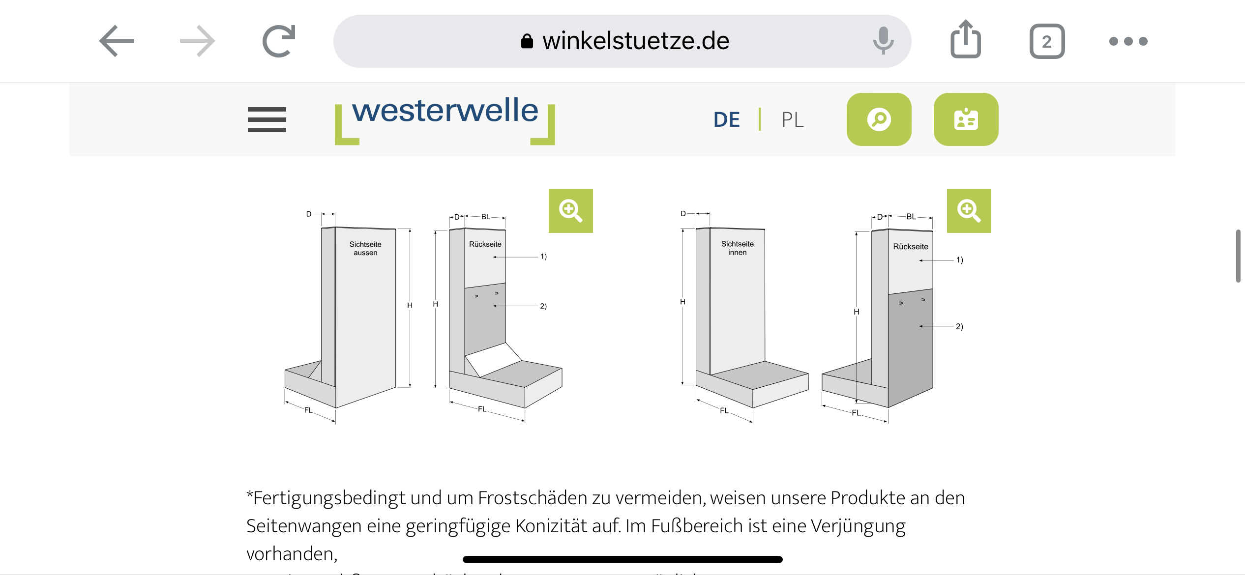

@Yaso2.0 Winkelstützen. Ich habe alle Bestandshöhen genommen und mir daraufhin in AutoCAD nahezu maßstäbliche Geländeschnitte angelegt. Habe mir dann überlegt, wie man das Gelände in den jew. Bereichen modellieren/führen könnte und dadurch dann meine L-Stein-Höhe ermittelt. Aktuell liegt die Anfrage beim Händler..., wird jedoch nicht ganz günstig.
jaenno1
19.01.22 06:37
Ich brauche zudem noch L-Steine mit umgekehrten Lastfall, da die Nachbargrundstücke höher leigen, ich den Fuß aber nicht zu den Nachbarn drehen kann. Sonst müsste ich ja, wenn ich ihn direkt auf die Grenze setzen will, bis zu 1,0 m abgraben.

Von L-Steinen mit "umgekehrten Lastfall" habe ich noch nie gehört? Ist das etwas spezielles?
Wenn es dir nur darum geht, die L-Steine anders herum zu setzen: Das dürfte nicht (gut) funktionieren. Die L-Steine bekommen erst durch das Gewicht der Erde auf ihren Fuß überhaupt ihre Standfestigkeit. Ohne diese werden sie sehr leicht weggedrückt/kippen
jaenno1
19.01.22 08:38
Zwei technische Diagramme von Möbelbauteilen mit Maßen H, D, FL und Seitenansicht
Vielleicht hilft das etwas um zu verstehen was ich meine.
