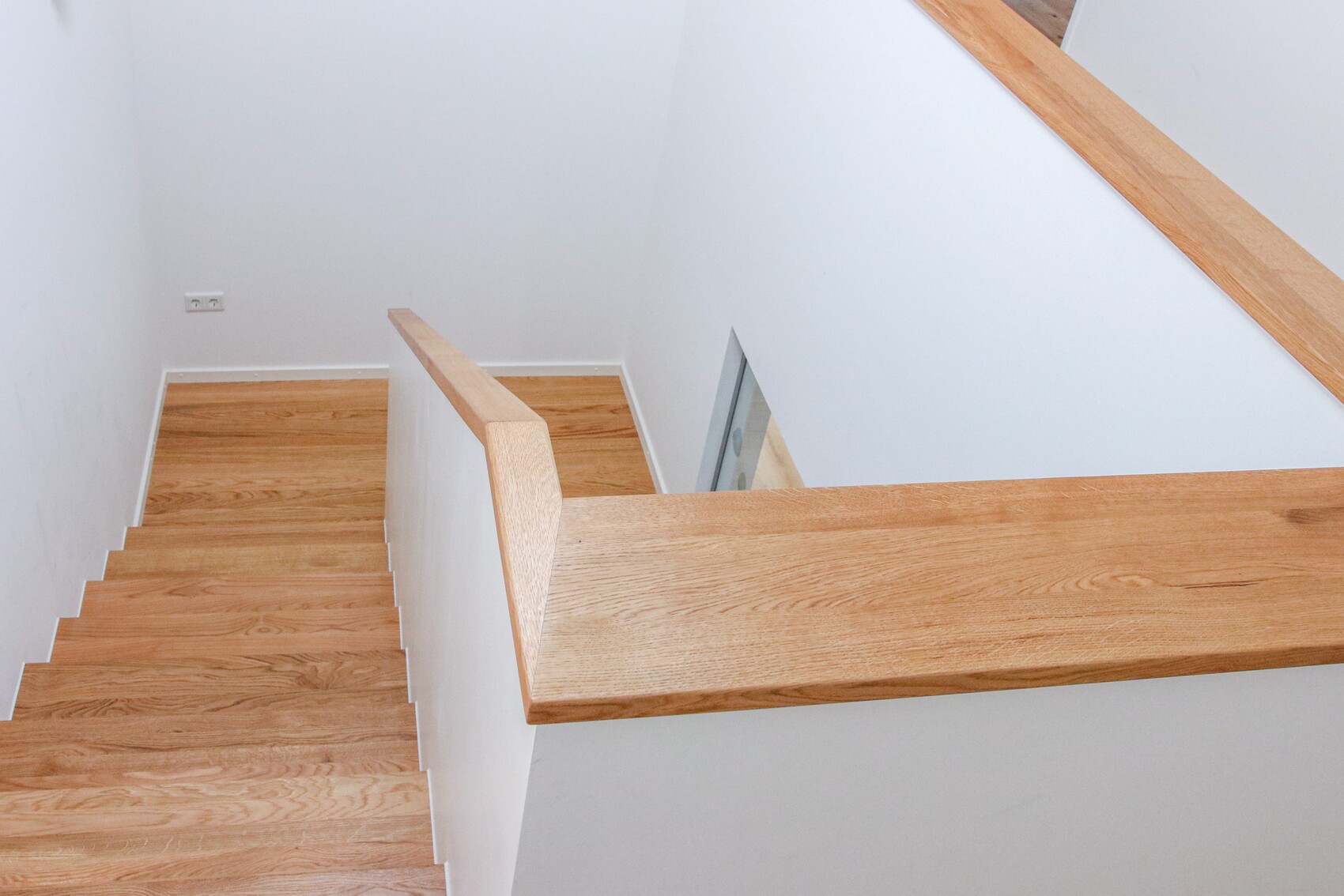

Wir werden unsere Betonstufen ebenfalls mit Holz verkleiden. Von Anfang an machten wir uns schon Gedanken, wie diese aussehen soll. Es wird eine Eichenholz-Podesttreppe mit eingefräster LED-Beleuchtung (wie auf dem unteren Bild). Mein Mann wollte unbedingt ein Glasgeländer. Da wir aber 2 Kinder haben und ich das Glas etwas "ungemütlich" finde werden wir einfach die Wand von der Abstellkammer (unter dem einen Treppenlauf) hochmauern und auf die Brüstung eine Eichenholzplatte legen.
Das Ganze wird ein polnischer Schreinermeister ausführen. Gesamtkosten (17 Stufen in Natureiche gebürstet und lackiert á 4cm, Setzstufen mit den Trittstufen auf Gehrung verbunden, LED-Band in die Stufe eingefräst, Handlauf, Anfahrt+Arbeit (Übernachtungsmöglichkeit für 2 Personen organisieren wir) - ca. 7000€

@Kati2022 Hört sich gut an. Mit der Treppenstufenbeleuchtung und Podest natürlich nochmal etwas teurer als unsere "Standardtreppe". Dafür brauchen wir in Summe 28 oder 30 Stufen. 7.000€ hören sich auch erstmal fair an. Wie seid ihr an den Treppenbauer aus Polen gekommen? Oder ist das ein überregionales Unternehmen was vermittelt?
