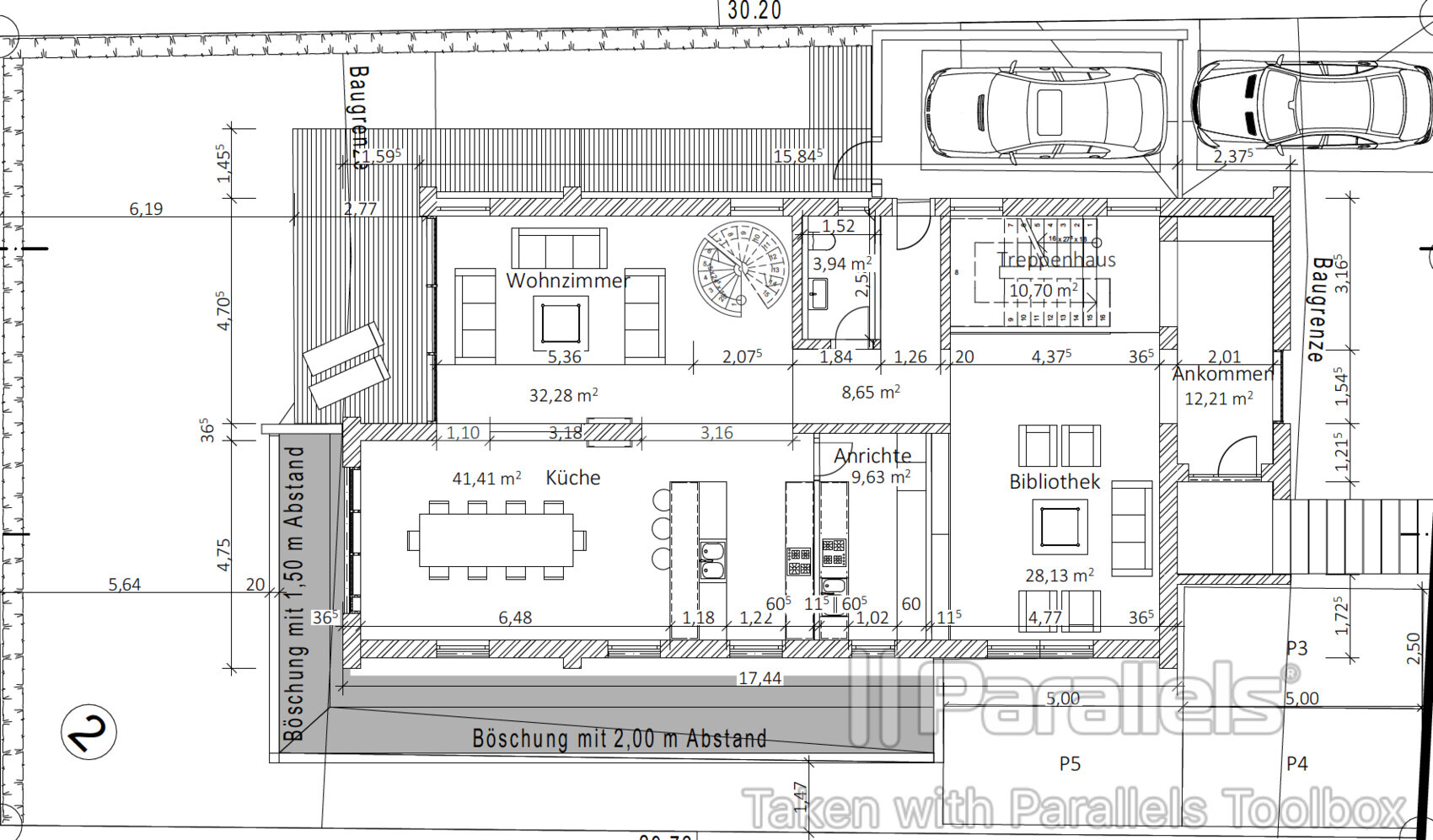

nun haben wir im EG: das WZ gespiegelt, etwas vergrößert, die Bibibliothek / Zimmer verkleinert, Küche und Essbereich entsprechend vergrößert.
Mit der Treppe weiß nicht so recht?
Und die Böschung von 2 m halte ich für recht groß, was meint Ihr?

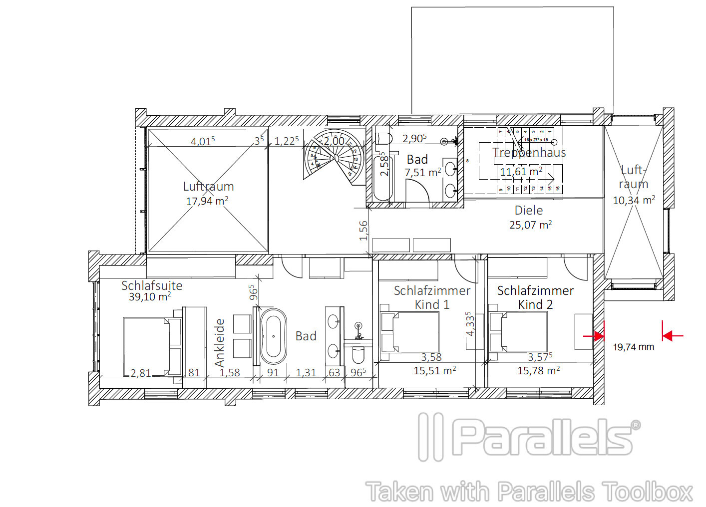

OG: Das Elternschlafzimmer angepasst, das Bad vergrößert, das Kinderbad ist leider so verblieben. Wir überlegen, ob wir einen Schlafraum auf die Nordseite ziehen, bisher haben wir alle Räume im Südosten belassen.

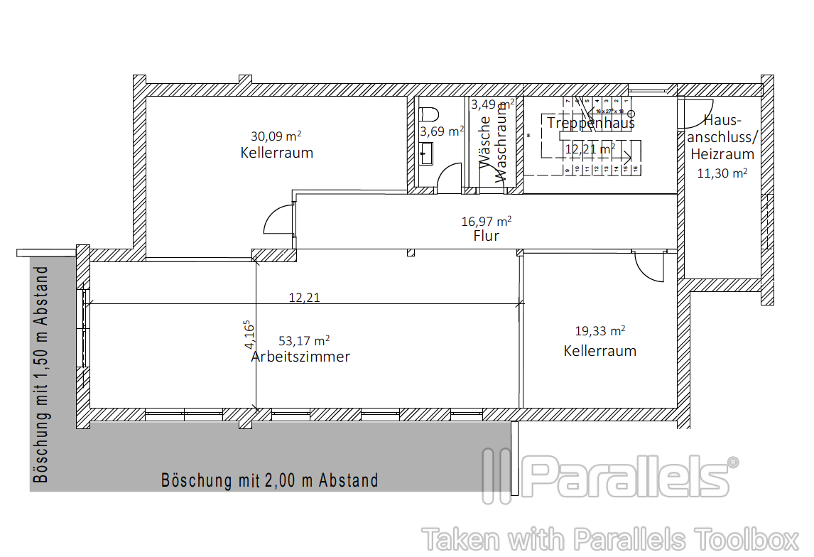

Keller: finden wir nicht optimal und flexibel genug aufteilt. Dusche fehlt, Aufteilung 2 Arbeitszimmer. Licht -Verhältnisse?

Grundriss eines Hauses mit Wohnzimmer, Küche, Anrichte, Bibliothek, Treppenhaus und Terrasse.
Grundriss Obergeschoss mit Schlafsuite, zwei Kinderzimmer, Bad, Diele, Treppenhaus und Luftraum.
Kellergrundriss mit Arbeitszimmer, zwei Kellerräumen, Flur, Waschküche und Treppenhaus.

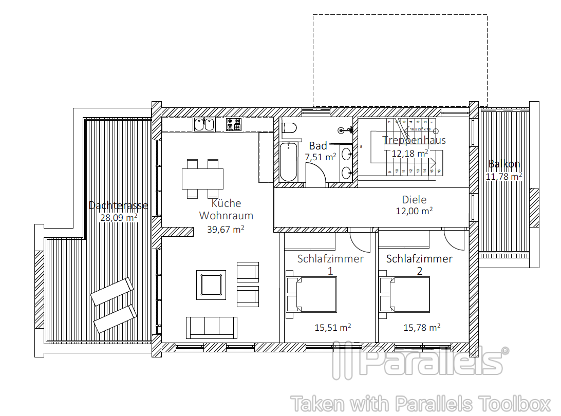

Grundriss einer Wohnung mit Dachterrasse, Balkon, Küche/Wohnraum, Bad, Diele, zwei Schlafzimmer

Küche und Wohnbereich zu tauschen lohnt sich für gesellige Menschen. Gefällt mir besser. Das Umorganisieren des Schlafbereichs oben in eine geöffnete Variante gefällt mir erheblich besser bis auf den schmalen Durchgang zur linken Bettseite und in die Toilette. Ist aber kein wirkliches Problem solange man schlank und gesund bleibt.
Sollte die Wohnung im DG für ältere Leute sein - Möglichkeit einer Aufzugsnachrüstung vorsehen.
Gedankenspiel: Bei Gelegenheit ein Nachbargrundstück kaufen - sonst ist es etwas eng im Garten.

Ist der gefangene Stellplatz überhaupt erlaubt?
