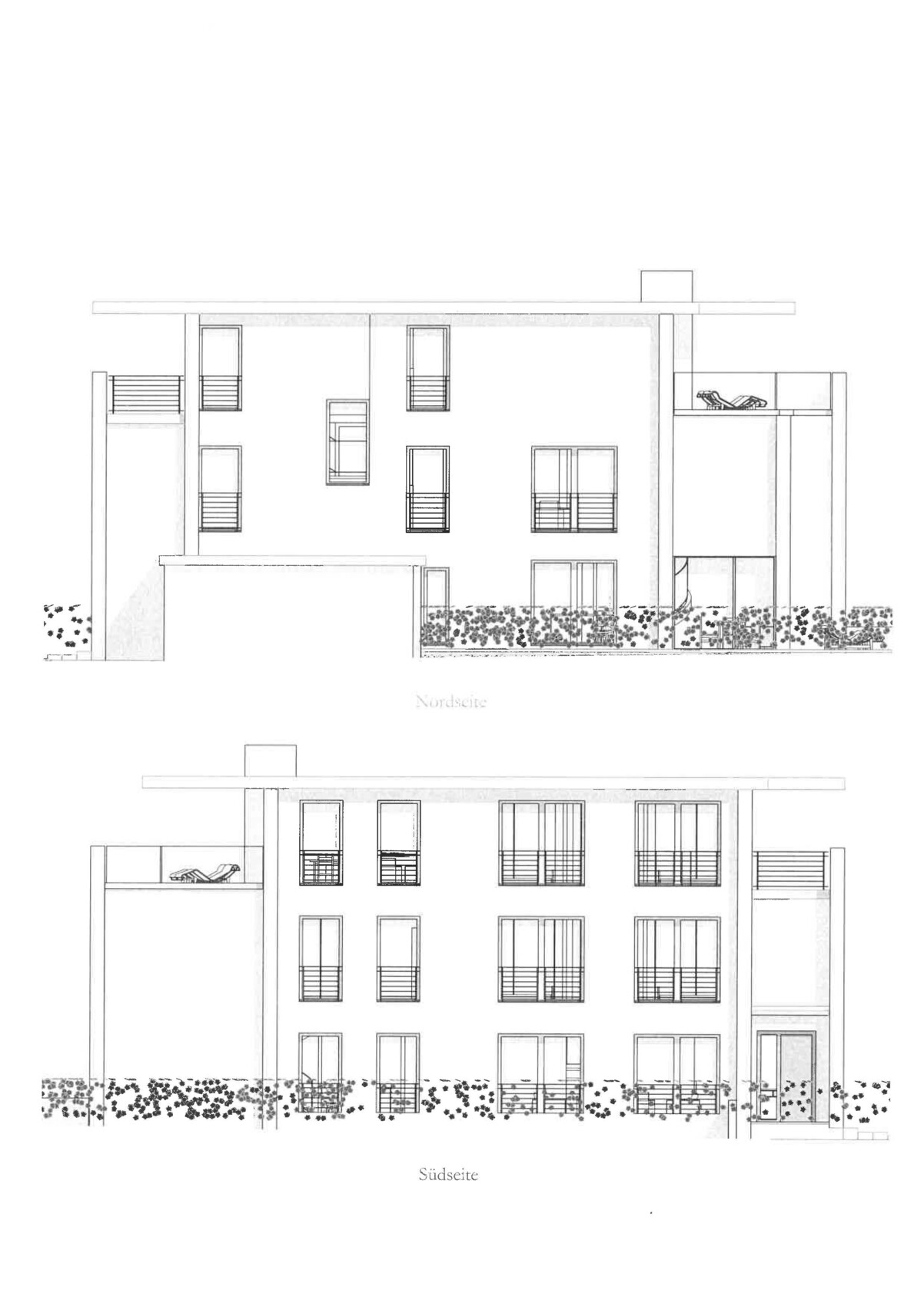

Des Weiteren überlegen wir uns wegen dem Abstandsgebot nur das Staffelgeschoss einzurücken, um die volle Breite zum EG + OH auszuschöpfen und um dies auch in der Struktur zu brechen (die Flächengröße wirkt sonst industriell).
Ich verstehe n.i.c.h.t.s von diesem Satz. Was sonst, wenn nicht ein Staffelgeschoss, sollte man einrücken und wovon ?; struktur industriell Bahnhof böhmische Dörfer wie wo was warum häää ???
Boby_Richy schrieb:
Der Architekt meint, die Garage würde mir 3m Breite schmal ausfallen...Was meint Ihr?
Ich kann in Deinem Plan nicht erkennen, welches Maß gemeint sei. Ansonsten meine ich nicht nur, sondern komme realiter im Alltag mit 2,90 m lichter Innenbreite prima zurecht.

Wir haben eine Grundstücksbreite von 16,50m bei einem einzuhaltenden Mindestabstand zum Nachbarn von 3 Meter (Hessen). Der Architekt hatte dies jedoch mit je 3,60m aufgrund der Höhe von 9,80m angesetzt ohne das Staffelgeschoss einrücken zu müssen. Uns wäre lieber das Staffelgeschoss einzurücken, um das Erdgeschoss und das Obergeschoss die volle Breite/Fläche bei einer Länge/ Tiefe von ca. 17-18m. ausschöpfen zu können . Zudem wirkt dies optisch von der Nordseite und der Südseite zu wuchtig und massiv (siehe Bild). Daher der Wunsch das Staffelgeschoss einzurücken und dafür den Flächenverlust ganz oben entsprechend in Kauf zu nehmen. Auch um die besagte Fläche irgendwie durch das Einrücken zu öffnen/brechen. Was meint der Rest der erfahrenen? Ideen, dies optimal zu gestalten?
Garagenstellplatz Nordseite. Hier gehts um die dann verbleibende Gesamtbreite (Außenmaß Garage) von 3 Meter, wenn das Staffelgeschoss eingerückt wird?

Zwei Ansichten einer modernen Wohnhausfassade, Nord- und Südseite mit Fenstern und Balkonen
06.01.21 00:48
Ich stehe noch immer auf dem Schlauch - was interessiert es die Garage, wie weit das Staffelgeschoss eingerückt wird ?
Drei Meter Außenbreite kann man schon machen, eine Betonfertiggarage hat typisch acht Zentimeter Wandstärke; bei mehr Wandstärke wird es dann eben enger. Eine Blechgarage sieht ans Haus angebaut nicht gut aus.
