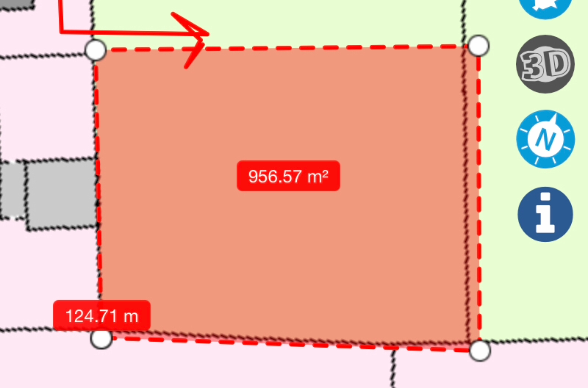

Es ist kein Bebauungsplan vorhanden, das Grundstück liegt in einer Baulinie. Die Bebauung richtet sich nach den umliegenden Gebäuden. Gebäude in der Umgebung haben folgende Maße: 15x10 Meter sowie 30x10 Meter.
Hang nein
Baufenster, Baulinie und -grenze Siehe Foto Geschossigkeit 2 Vollgeschosse plus Dachgeschoss

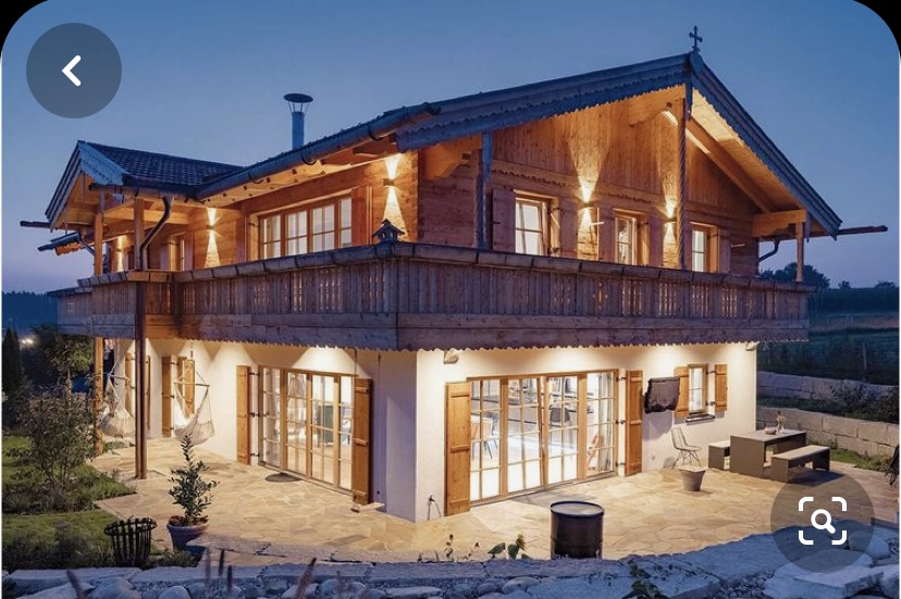

Ziel ist ein wirklich schönes Haus zu bauen, quasi Traumhaus, das traditionelle Elemente aufgreift (Blockschallung ab 1. Stock und Altholz im Wohnbereich) aber dennoch such sehr modern (bodentiefen Fenster) werden soll, Siehe Foto. Grundsätzlich hätte ich gerne eine Große Küche mit Kochinsel und Wow Effekt. Wichtig ist mir aber auch, dass die Gemütlichkeit nicht verloren geht, was wiederum für kleine Räume spricht? Überlege auch eine Art Stube mit Eckbank für Feierlichkeiten zu bauen.

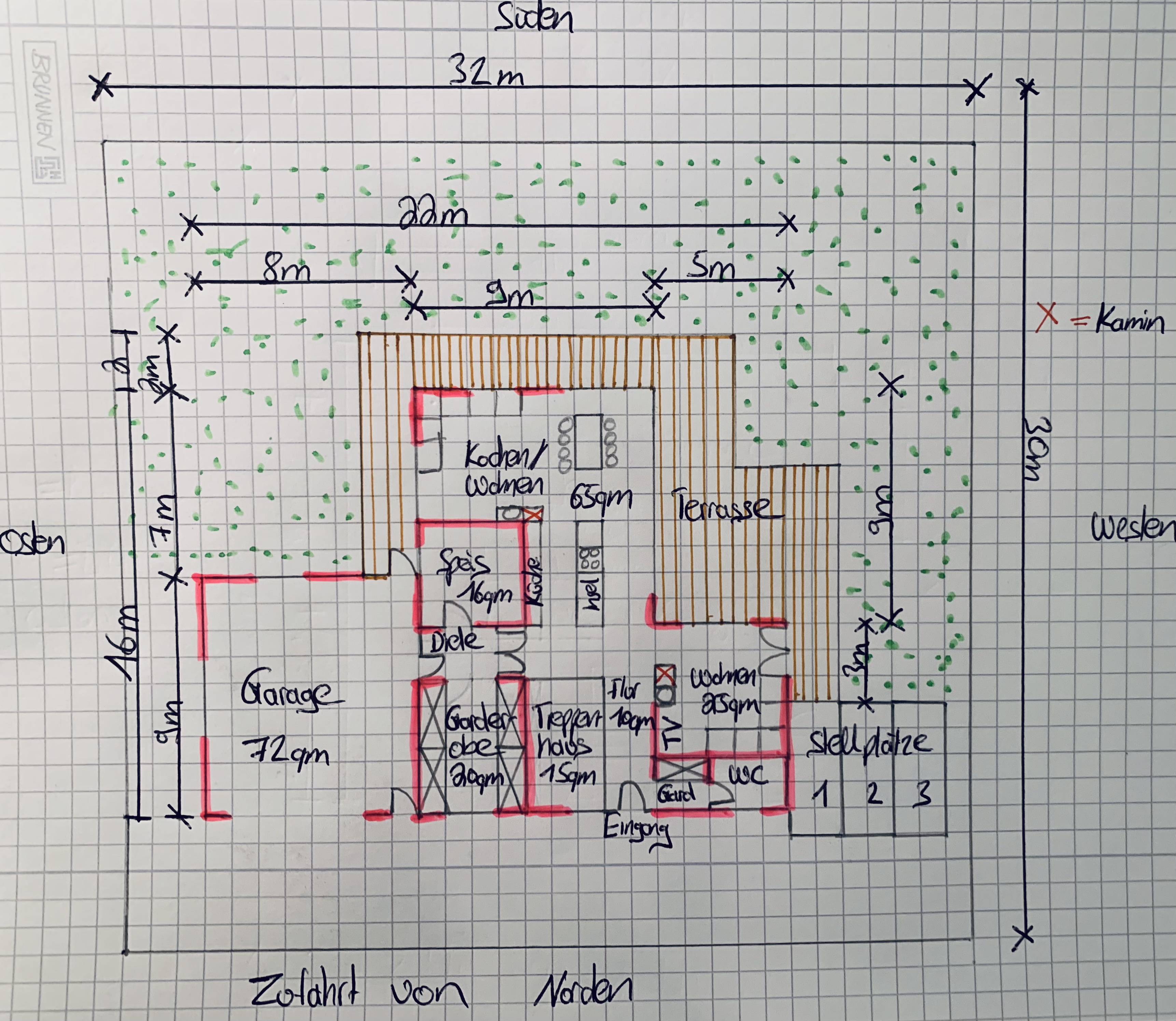

Was gefällt euch an den beiden Grundrissen und was nicht?
Ich würde gerne euer Feedback zum Erdgeschoss hören, darauf aufbauend würde ich den 1. Stock, Keller, Dachgeschoss zur Verfügung stellen.

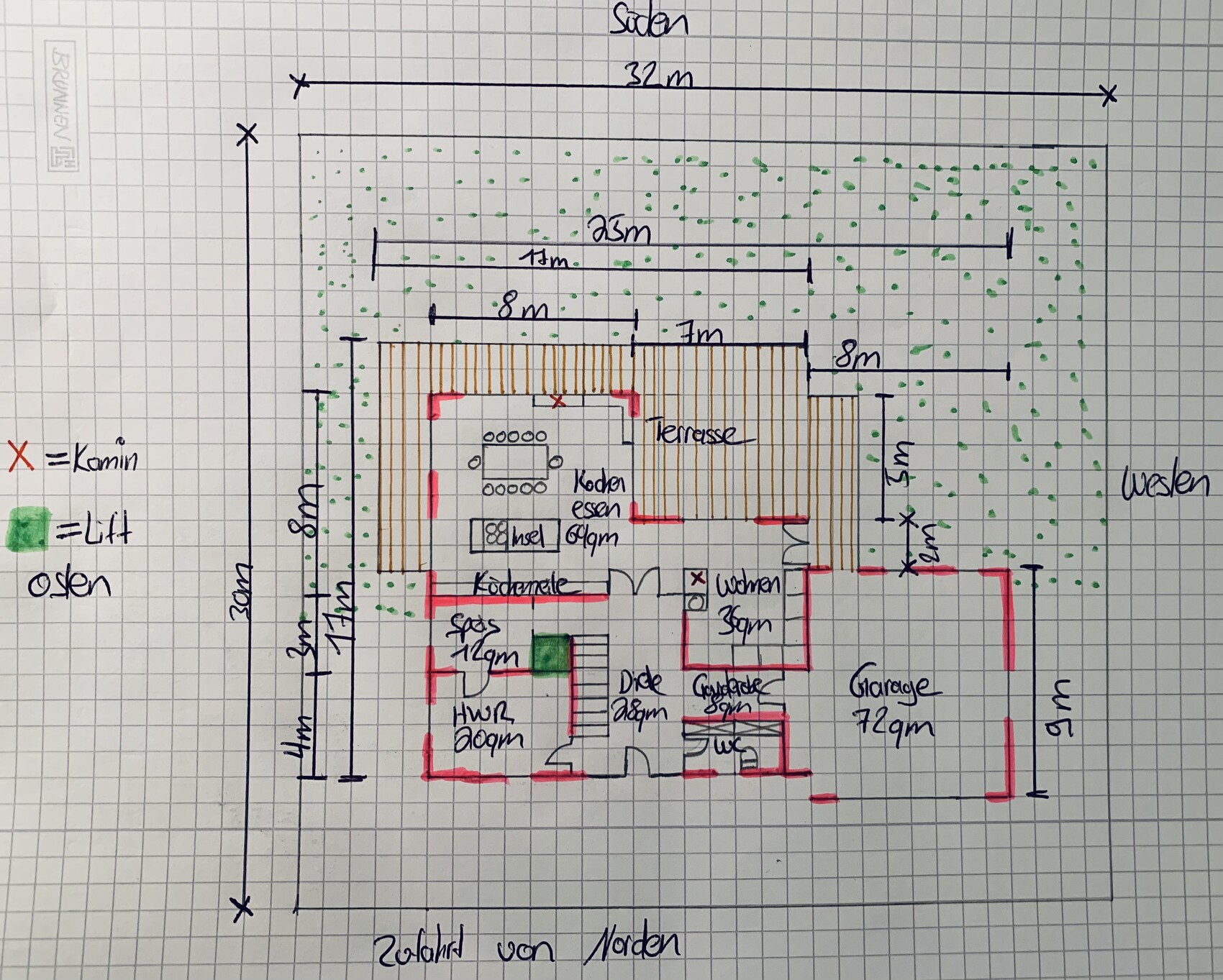

Ich persönlich kann mit der Übergröße nichts anfangen. Kommt mir vor, als wenn mit einem Flur, der in Übergröße in den Wohnbereich übergeht und überall noch mal einen Meter mehr draufkommt, irgendetwas kompensiert werden soll.
Es wird auch alles nur komplizierter, zb Küche - so eine ü 3-Meter-Insel muss ja auch ständig umrundet werden, da gefiele mir ein Notausgang dazwischen. Gleiches gilt für die 7-Meter-Küchenzeile, da wünschte ich mir einen Knick, also Zimmerecke, also lieber konventionelle Größe, wir der man auch etwas anfangen kann.
Lift ist da... wofür? Ich wünschte mir wohl auf den Verkehrsflächen Laufbänder, die aber dann etwas schneller laufen dürfen als auf dem Airport.
hampshire
Ich sehe in den Plänen Deine Ideen umgesetzt. Ich sehe auch, dass Du kein Profi bist, da Proportionen und Blickrichtungen nicht gut passen. Menschen sitzen an Deinem Esstisch genauso eng wie Herdplatten. Der Aufzug ist so klein, dass er nicht für Menschen geeignet ist - wofür dann? Die Diele ist sehr groß, die Garderobe dagegen eng. Offenbar magst Du Fahrzeuge Ob riesengarage oder Mengen an Stellplätzen. Über den Garten drumherum scheinst Du Dir keine Gedanken zu machen.
Suche einen Architekten, der wird Dir helfen Deinen Traum in Architektur zu gießen, denn Deine Vorstellungen sind ja recht klar. Lohnt sich.

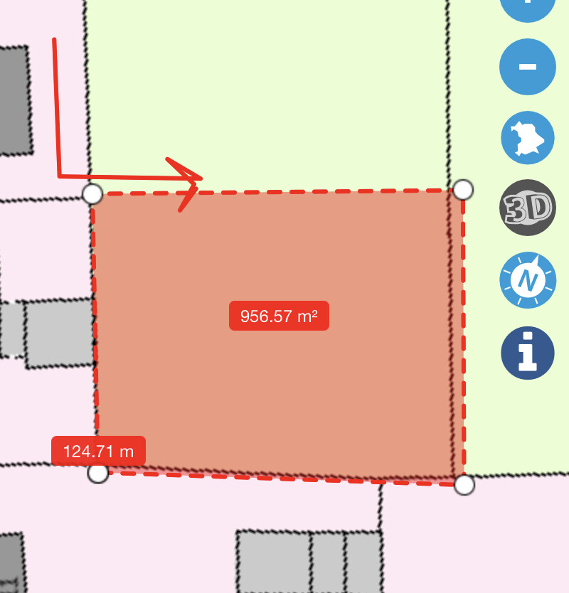

Was immer das bedeuten soll. Warum hat das rote Grundstück andere Grenzverläufe als das grüne, von dem es ja wohl im Prinzip abgemarkt werden soll ?
Da darf wohl der Kalauer nicht fehlen, ob sich "Chalet" wohl von der "Verschalung" ableite *ROTFL* *SCNR*
Ich bin ja aktuell wieder jeden Dienstag (ab 19.25 Uhr) im Chiemgau unterwegs - woher beziehst DU Deine Vorstellungen von bayrischer Baukultur ?

Ein Erdgeschoßplan als Keimzelle aller Geschoßgrundrisse taugt nicht. Man sieht hier in jedem Fall Grund zu der Vermutung, daß es ein ganzes OG brauchen wird, um die Hauptwohneinheit rund zu kriegen. Eine Ferienwohnung sehe ich damit nicht, zudem diese ja wohl sinnigerweise vom Bergblick profitieren sollte, den es im ersten Stock gibt (?). Wie ist es um die Topographie des Grundstückes bestellt ?
Würfel*
Mir gefällt der Grundriss mit dem einen WZ und der Garage rechts deutlich besser. Gemütliches aber großzügiges WZ und tolle große Küche mit fettem Esstisch und großen Fensterfronten. Mit Altholz im Chaletstil wird das bestimmt ne tolle Mischung aus gemütlich und modern.
Würde noch eine versteckte Tür von Küche zu Speis machen und die Garderobe etwas größer - entweder Platz vom WC oder/und vom WZ nehmen, damit du 2 Schrankzeilen oben und unten realisieren kannst. Bin auf den OG Grundriss dazu gespannt. Mit :)
