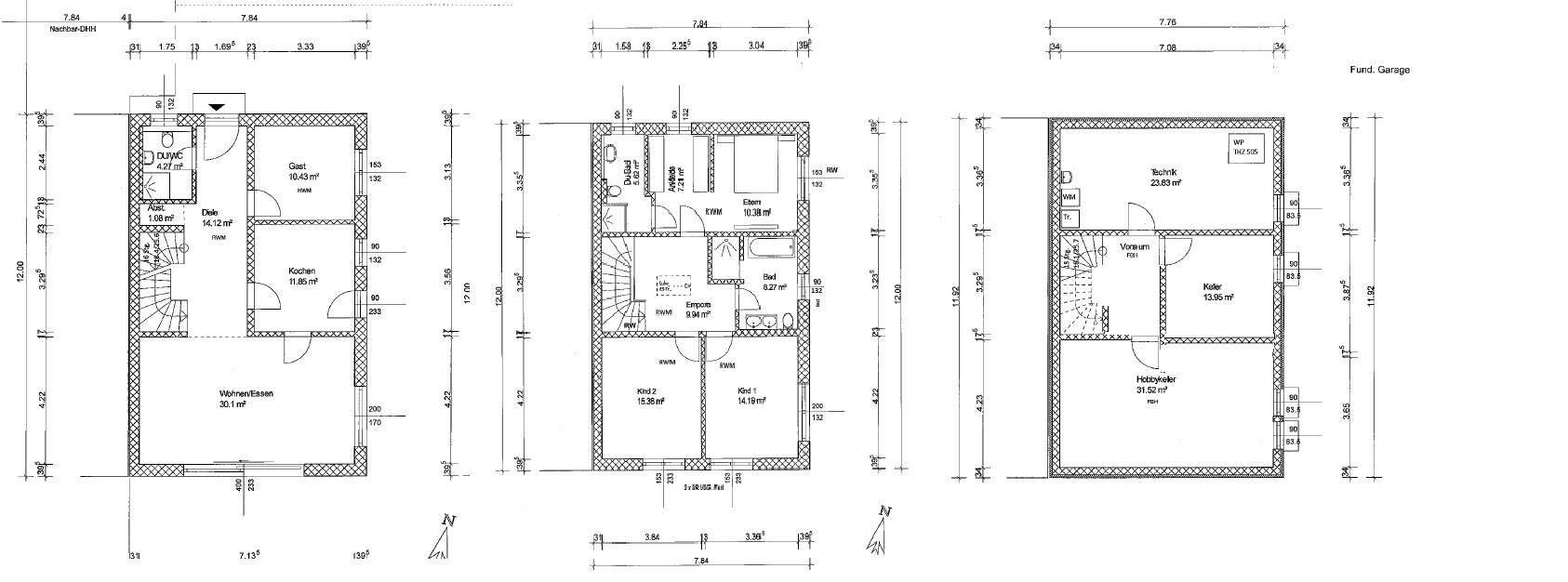

Das sieht doch schon etwas besser aus, bis auf die Außenansichten, das ist viel zu wirr.
Das Bad im OG anders möblieren. Tür zum Schlafzimmer ggü. der Badtür und Bett drehen.
Trennwand der Kinderzimmer in Leichtbauweise und mit Versatz, um dort Schränke zu „verstecken“.
danke für die hinweise, ich werde sie gerne umsetzen.
Fenster im Osten übereinander. Im Wohnbereich könnte ein großzügiges Eckfenster den Essbereich aufpeppen (bodentief) und im WZ dann 2 Meter bodentief.
Bei 3 Kindern und vielen Schlafgästen würde ich das WZ als kleinen TV-Raum abgrenzen und mit der Küche tauschen. Dann einen schönen großzügigen Küchen-Essbereich Richtung Garten und Terrasse.
dieser Vorschlag macht einen guten Eindruck aber wir brauchen eine geschlossene Küche, die mit Glastaschentüren immer noch das Gefühl einer offenen Küche vermittelt. Ich bin mir nicht sicher, ob dies erreichbar ist, wenn wir die WZ und die Küche tauschen, aber ich werde versuchen, das zu tun.
Was denkst du über die Fenstergrößen von 1,2 m in OG? Ist das gut genug ?

Was mir sofort auffällt, ist der lange „Eingangsschlauch“, der auch nicht sonderlich viel Licht abbekommt. Ihr seid fünf Personen - wir auch, darum weiß ich, dass Euch die Eingangssituation zu klein wird. So wie Du es beim letzten Mal geplant hast, finde ich es besser. Dann noch schön mit Fenster oder Tür mit seitlichem Lichtausschnitt und es wird und wirkt viel großzügiger und heller. Lieber würde ich den 2-3x im Jahr Übernachtungsgästen Platz wegnehmen als mir täglich im Flur.
Hausbautraum20
Ist das Zimmer Gast für ein drittes Kind oder wirklich für Gäste, weil hier von 5 Personen gesprochen wird?
Wenn es wirklich ein Gastzimmer ist, würde ich auch den Eingangsbereich vergrößern.
Bei uns ließ sich das aber auch nicht alles beliebig verschieben, da diese Wand eine tragende Wand ist.
Insgesamt gefällt mir sonst euer Plan.
Gast in den Keller, Ankleidewand weg. Das wird fürs Bett zu eng auf Dauer.
Unbedingt an eine ausreichende Garderobe für 5 Personen denken.
Danke. Der aktualisierte Plan sollte den Eingangsbereich größer machen.
Danke. Ja, eine kleinere Garderobe war auch unser Anliegen, indem wir den Eingangsbereich vergrößerten und den Flur leicht verengten. Wir hoffen, genug Platz für eine geräumige Garderobe zu gewinnen.
