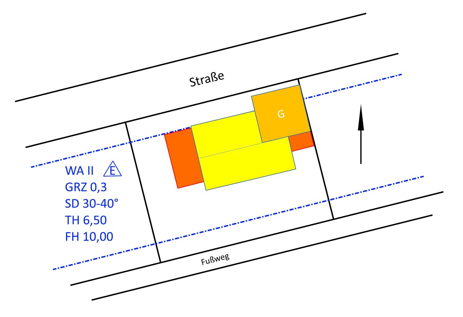

inzwischen wurde ja schon viel diskutiert.
Escrodas Interpretation ist richtig, es handelt sich um ein Baugebiet, in dem für verschiedene Baufelder verschiedene Vorgaben enthalten sind. Deshalb habe ich aus dem Planteil nur die für das entsprechende Grundstück gültigen Informationen und aus dem Textteil die allgemeine Formulierung "gemischt".
Auch ist es richtig, dass meine ursprüngliche Formulierung von "gibt zwei Vollgeschosse" vor, falsch war, richtig ist max. 2 Vollgeschosse wie in der Beschreibung des Bebauungsplan.
Eine Erschließung des Grundstücks von der Straße her ist vollkommend ausreichend - auch wenn man vermutlich ein Gartentor zum Fußweg machen wird.
@Escroda: Ja, so in etwa wie deine Darstellung war unsere erste Idee. Wir erwarten hier noch gar nicht den voll ausgearbeiteten Grundriss, wir gehen davon aus, dass wir ab 7 m Hausbreite bis hin zu einem quadratischen Baukörper alle unsere Anforderungen unterbringen würden, wie uns die Aufteilungen nachher zusagen, müssen wir dann später beurteilen. Ich würde mir leichter tun, mit einem Format zu starten, das am vorteilhaftesten erscheint, und dann evtl. das Verhältnis leicht zu ändern, wenn wir sehen, dass wir beim Planen auf Probleme stoßen. Ist das sinnvoll oder Banane?
Die dafür sprechenden Argumente:
Warum kein 2. OG? -> Unsere Überlegungen gehen in die Richtung, durch einen einfachen Baukörper und einfache Formen vergleichsweise kostengünstig und energieeffizient zu bauen. Ein Architekt hat mir mal erzählt, dass es immer besser / viel günstiger ist, einen Kubus zu isolieren. Ob das so stimmt, kann ich als Laie leider nur glauben oder nicht... vielleicht hat jemand mehr / andere Informationen dazu? Dachfenster oder ähnliches würde dann auch wegfallen. Wir sind hier in einer Region, in der es durchaus auch mal mehr schneien kann... Wenn man dann auf Dachfenster angewiesen ist, ist es auch nicht sonderlich praktisch. Dasselbe für einen Baukörper, der weder Überstände noch Erker hat? Wir möchten mind. KfW55 erreichen, da uns das Vorteile in der Finanzierung beschert und nach heutigem Stand der Technik wohl nicht so viel Sonderaufwand bedeutet.
Wir haben keine Bedenken, dass wir auf dem Grundstück kein Haus unterbringen, das groß genug ist. Unsere Bedenken gehen eher in die Richtung, wie der Garten bestmöglich nutzbar ist. Wenn wir den Sonnenverlauf anschauen, hat man im Sommer bei der Ausrichtung bis zum frühen Abend Sonne, klar ist Abendsonne auf der Terrasse was schönes, aber ich glaube, das ist auf dem Grundstück einfach nicht möglich und man muss dann halt einen Abendspaziergang machen.
Zur Anordnung der Garage/n: Vom Baurechtsamt habe ich die Information, dass ich bis zu 9 m Länge und 3 m Höhe, maximal aber 25² m² an die Grundstücksgrenze bauen darf. Wäre es evtl. vorteilhaft, die Garage auf die eine Seite und den Stellplatz auf die andere zu packen, um das Haus ein kleines Stück weiter Richtung Osten zu schieben und zweimal die Randflächen auszunutzen? Dürfte ich auch auf zwei Seiten hochbauen? z.B. einmal die Garage, einmal einen Carport?
Wenn wir wirklich bis 2,5 m an die Straße gehen, würde ich zu einem Eingang im Osten / Westen tendieren. Mehr Flexibilität für die Grundrissgestaltung würde aber vermutlich ein Eingang zur Straße geben. Gibt es Ideen / Möglichkeiten, einen nördlichen Eingang unter Berücksichtigung der Baugrenze zu realisieren, mit dem ich nicht das Gefühl habe, wenn ich die Türe öffne, auf der Straße zu stehen? Wenn ein seitlicher Eingang, gibt es Argumente / NoGos, die für Ost oder West sprechen?
Zur Frage lang oder breit: das liegt im Auge des Betrachters, zumindest kenne ich als Laie keine Konvention. Wir würden die Hausseite parallel zur Straße maximal lang und die Ausdehnung senkrecht dazu, also in den Garten rein, lieber kurz halten.

im Norden über die Planstraße (6m breit, ohne Gehweg,Kenne keine Straßen ohne Gehweg ops: Gibt es dann einen Fußgängerstreifen oder wie funktioniert das?Pinky0301 schrieb:
Kenne keine Straßen ohne Gehweg ops: Gibt es dann einen Fußgängerstreifen oder wie funktioniert das?Das ist ein reines Wohngebiet. Es gibt hier im alten Teil auch die Kombination aus teilweise reinen Fußwegen und teilweise solch 6 m breite Straßen ohne Gehweg... es ist dann verkehrsberuhigt oder gar Spielstraße... was es hier wird, kann ich nicht sagen. Entlang der größeren Straße durch den neuen Teil, die eins weiter nördlich verläuft, gibt es einen Gehweg.
_Yv_St_ schrieb:
- Stellplätze, Garagen und Carports sind innerhalb und außerhalb der überbaubaren Grundstücksfläche zulässigOft muss für Garagen ja ein Mindestabstand von der Straße eingehalten werden (5m) für Carports nicht. Wie ist dass denn hier zu interpretieren? Falls auch die Garage "direkt" an die Straße dürfte, wäre ja auch sowas denkbar ...Da bleibt dann ein größerer West- und Südgarten und das Haus wandert trotz Doppelgarage/Stellplatz nach Osten.
_Yv_St_ schrieb:
Ich würde mir leichter tun, mit einem Format zu starten, das am vorteilhaftesten erscheint, und dann evtl. das Verhältnis leicht zu ändern, wenn wir sehen, dass wir beim Planen auf Probleme stoßen. Ist das sinnvoll oder Banane?Probier doch einfach mal aus: Karopapier, Bleistift und Schere sind Dein Freund: einfach mal ein Schablonen mit Raumraster aufs Papier legen. Aber das hab ich ja alles in den angepinnten Beiträgen geschrieben, wie man vorgeht._Yv_St_ schrieb:
Wäre es evtl. vorteilhaft, die Garage auf die eine Seite und den Stellplatz auf die andere zu packen, um das Haus ein kleines Stück weiter Richtung Osten zu schieben und zweimal die Randflächen auszunutzen?Nein. Du brauchst Zuwegungen zu beiden Stellflächen. Mit Carport neben der Garage bist Du kompakter mit der Unterteilung._Yv_St_ schrieb:
Gibt es Ideen / Möglichkeiten, einen nördlichen Eingang unter Berücksichtigung der Baugrenze zu realisieren, mit dem ich nicht das Gefühl habe, wenn ich die Türe öffne, auf der Straße zu stehen?Ja: nimm 3,5 oder 4 Meter vorn als Park- und Spielfläche. Oder eben der schöne blühende Vorgarten, der auch Freude bringt und nicht zu unterschätzen ist._Yv_St_ schrieb:
Wenn ein seitlicher Eingang, gibt es Argumente / NoGos, die für Ost oder West sprechen?Ja! Langer Flur im Haus._Yv_St_ schrieb:
Wenn wir den Sonnenverlauf anschauen, hat man im Sommer bei der Ausrichtung bis zum frühen Abend Sonne, klar ist Abendsonne auf der Terrasse was schönes, aber ich glaube, das ist auf dem Grundstück einfach nicht möglich und man muss dann halt einen Abendspaziergang machen.Du jammerst auf hohem Niveau: das Grundstück hat eine bomben Ausrichtung und Sonne bekommt ihr auf einer Westtterrasse auch von Norden (NW geht im Sommer die Sonne unter)Aber ich habe selbst auch schon mit dem Abendspaziergang argumentiert. Denn das gehört mM auch zur Lebensqualität.
Übrigens: alles nicht nur Fakten, sondern meine Meinung!
