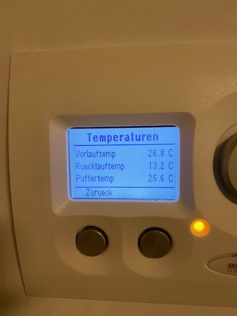

der Rücklauf ist nur beim Heizvorgang wärmer als der Vorlauf.
Wenn der Heizvorgang beendet ist, habe ich folgende Temperaturen:
Blaues Heizungsdisplay zeigt Temperaturwerte (Vorlauf, Rücklauf, Puffertemp).

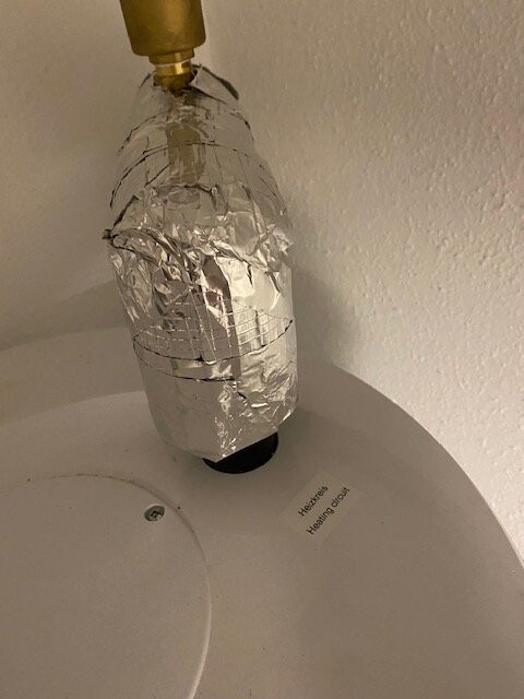

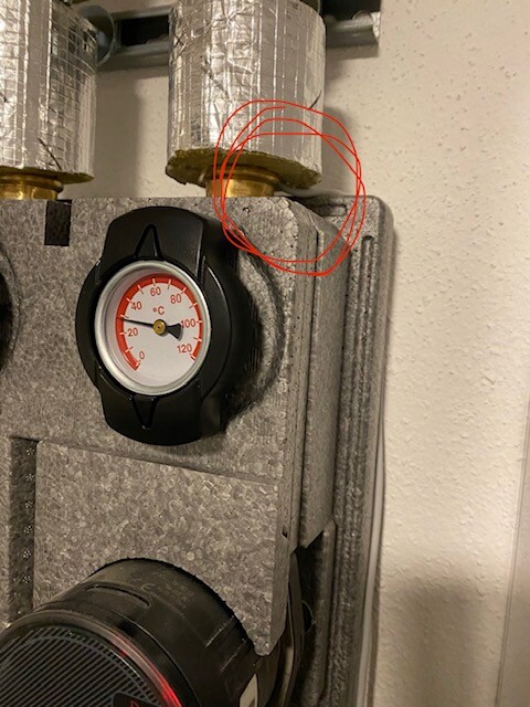

Ich hab nur einen Fühler beim Mischer Vorlauf gefunden:
Heizungsanlage mit Temperaturmesser; markierter Bereich zeigt gelbe Dichtung an Rohrverbindung.
der Strang vom Mischer-Vorlauf führt zum Puffer:
Aluminiumfolie umwickelter Gegenstand ragt aus einer runden Öffnung eines weißen Geräts.
Einen Rücklauf Fühler habe ich nicht gefunden.

Das müsste doch der Vorlauf Temperaturfühler hinter der Mischergruppe sein. Also zwischen Mischer und HKV.
Findest du in der Steuerung einen Punkt für den E-Stab oder hat er eine eigene Sicherung?
Kannst du irgendwo die Betriebsstunden des Heizstabes ablesen?
