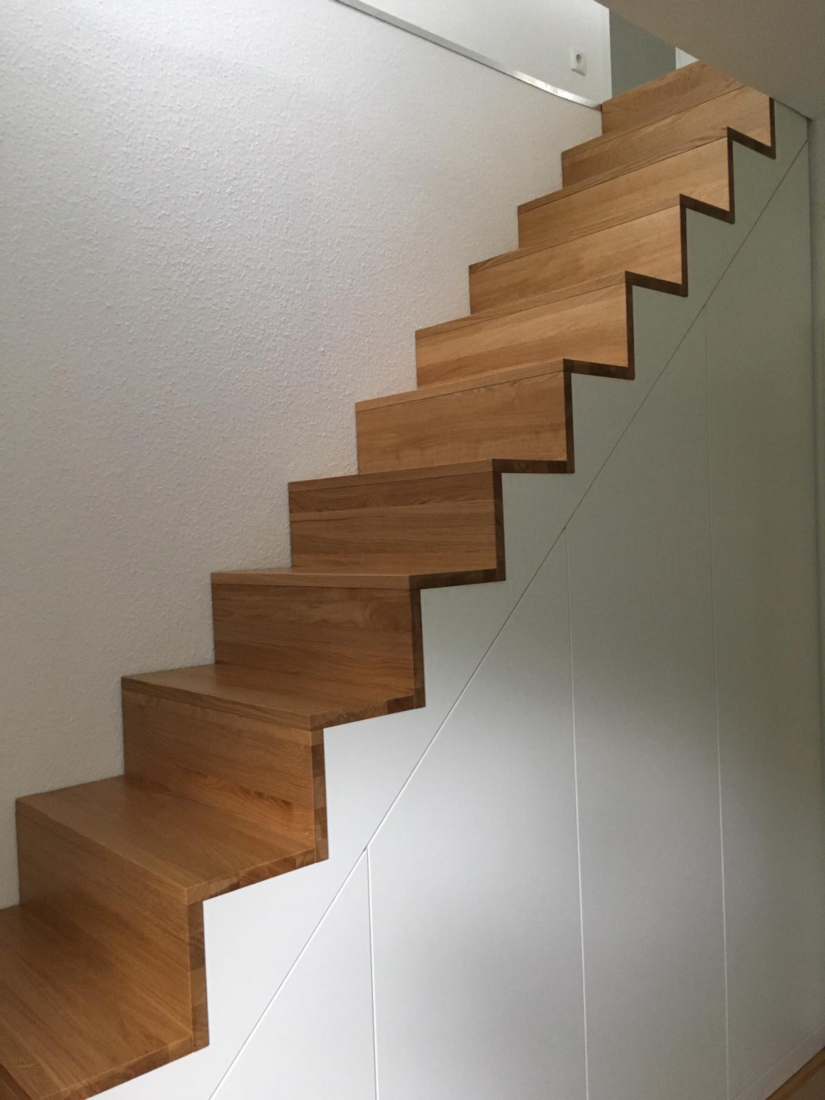

Die im Plan eingezeichneten Treppen werden am Ende Schranktreppen sein. So wie diese hier:
Moderne Holztreppe mit sichtbaren Holzstufen in Innenraum, weiße Wände

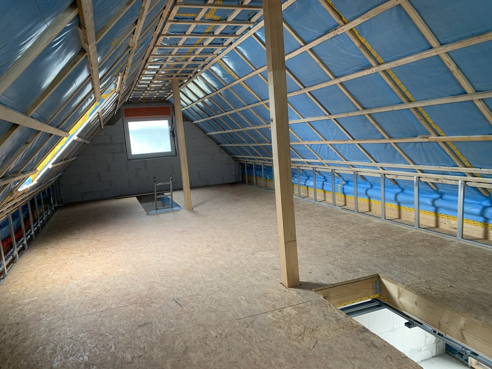

Das Dachgeschoss haben wir so gebaut. Die Trennwand fehlt allerdings noch.
Dachboden-Rohbau mit Holzständern, blauer Dämmfolie, OSB-Boden und Fenster im Giebel.
