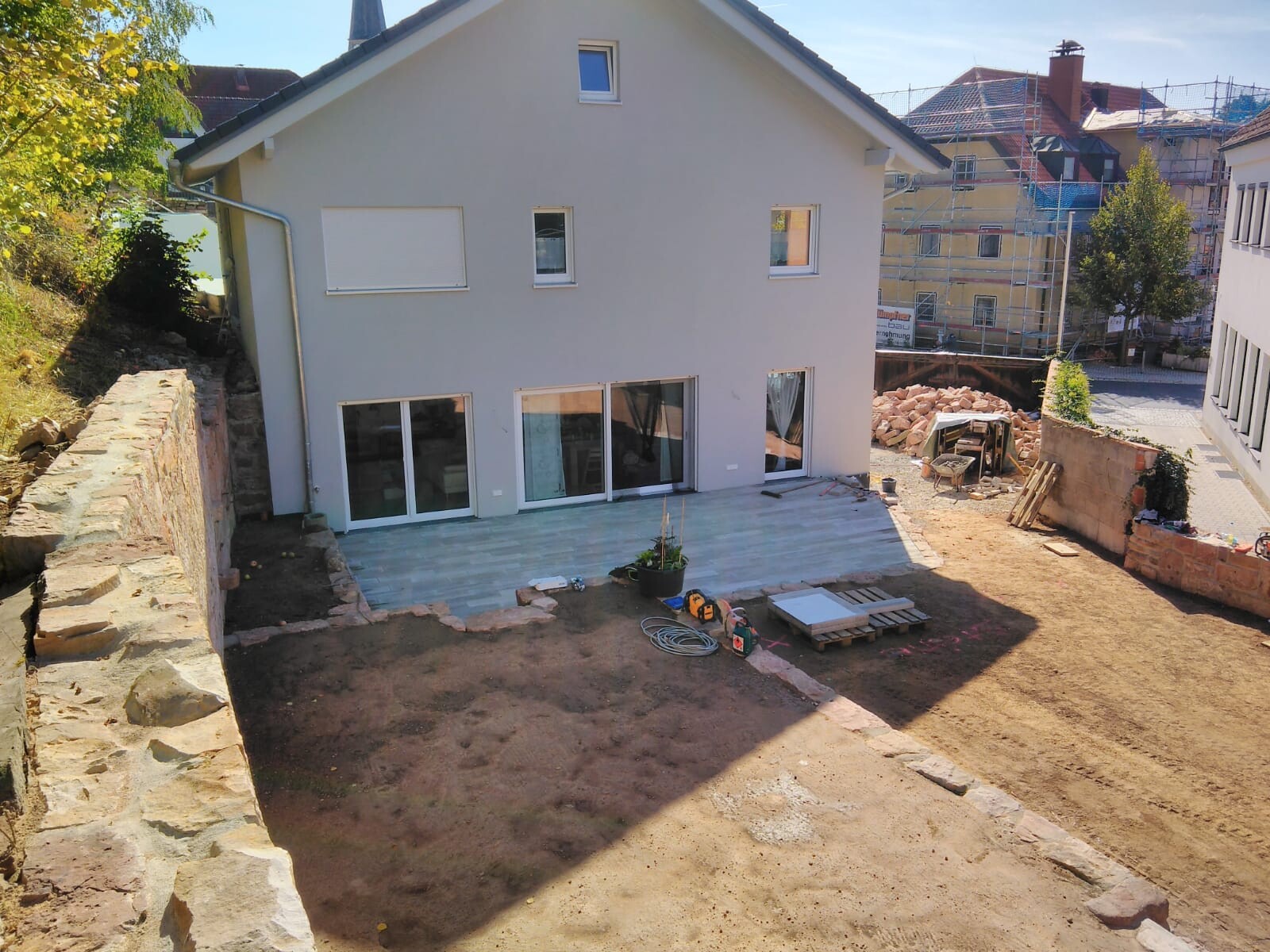

Terrasse Garten Spielbereich
Modernes zweigeschossiges Haus mit Terrasse; Bau- und Gartenmaterialien im Hof.
