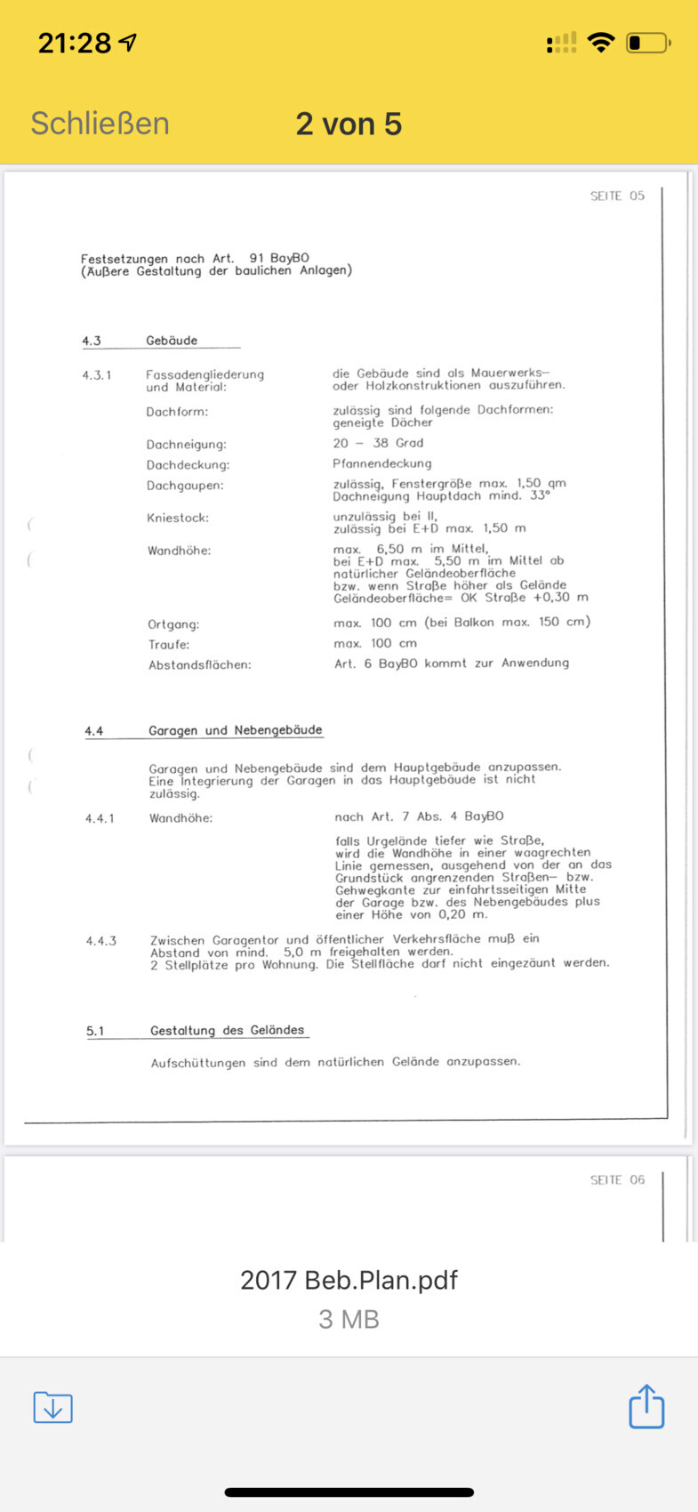

Hallo, bin neu hier und bautechnisch absolut unerfahren. Habe nach langem überlegen aber nun den Beschluss gefasst zu bauen. Jetzt hat sich nach der Grundstücksbesichtigung mir eine Frage aufgetan. Ich hoffe ihr könnt mir helfen. Im Bebauungsplan wird von einer mittleren Wandhöhe von 6,5m und 5,5m geschrieben und das die Abstandsflächen gemäß BayBo eingehalten werden sollen. Siehe auch Anhang.
Das Nachbargrundstück ist aber mit einer Stadtvilla mit mindestens 8m Höhe bebaut und 3m von der Grundstücksgrenze entfernt.
Gibt es da Sonderregelungen? Kann mir da wer ne Info geben? Bezgl. der Zulässigkeit oder soll ich ein anderes Grundstück kaufen? Möchte auf jeden Fall nach dem Kauf nicht ärger haben wegen so etwas.
Schon mal danke für die Hilfe
Baurechtliches Dokument: Abschnitt 4.3 Gebäude und 4.4 Garagen und Nebengebäude

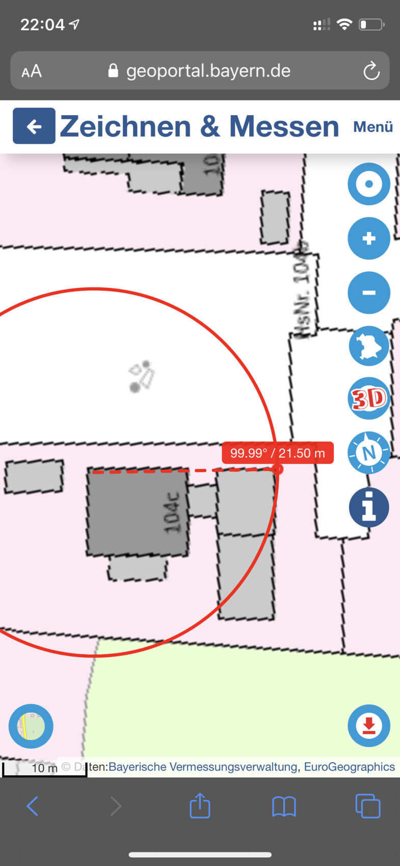

Nein sind 3m, haben Online im Bayernatlas geschaut und habe eine Bemessung unseres Grundstücks bekommen, wo man die 3m vom Nachbar ablesen kann.
Eine Baulast ist laut Bauamt auch nicht eingetragen.

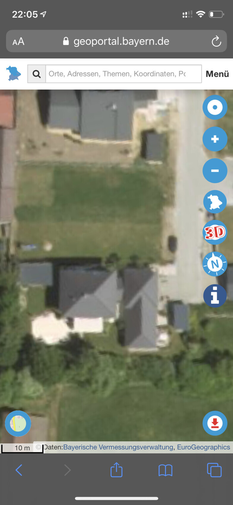

Aber auch bei dieser 16m Regel darf der Abstand ja keine 3m betragen oder? Das Nachbarhaus hat eine Länge von 11m und ist über einen 4mWindfang mit einer 6,50m Garage verbunden, alles gemauert. Was ja dann auch mehr als 16m wären, oder zählt da nur durchgängig gleich hohes Mauerwerk?

Puh, nagel mich nicht darauf fest, aber ich würde jetzt behaupten dass eine Garage da nicht mit reinfällt. Die dürfte man ja theoretisch auch direkt auf die Grenze bauen.
Abgesehen davon:
Das Haus ist 8m hoch ---> 16m-Privileg, somit 3m Abstand okay.
Der Windfang ist ja vermutlich keine 8m hoch, oder? Mal angenommen er hat 3m Höhe --> braucht gar kein 16m Privileg, weil passt ja dann eh schon.
