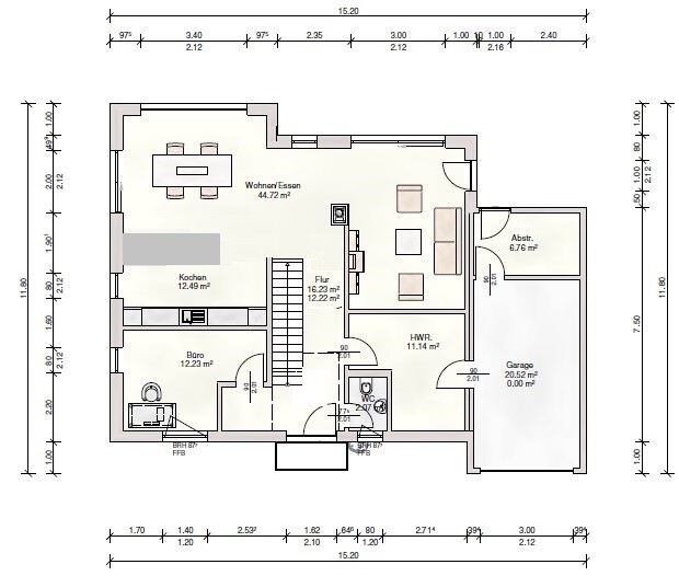

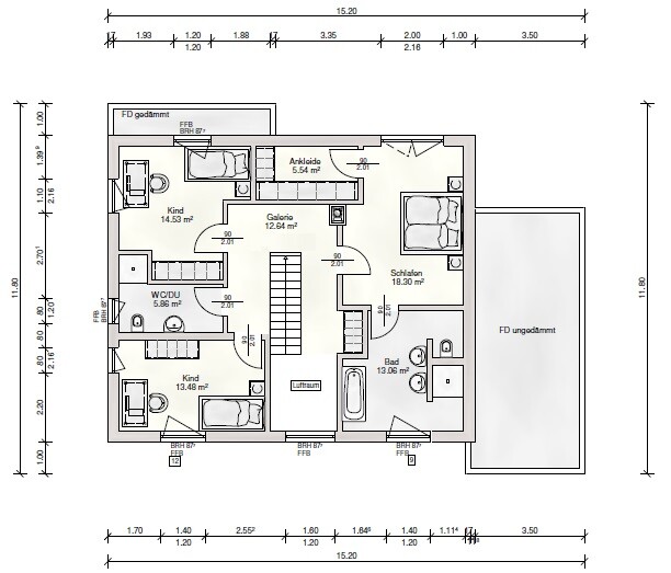

Vielen Dank für Eure ganzen Anregungen! Ich versuche jetzt mal systematisch Eure Anmerkungen "abzuarbeiten".
Der jetzige Grundrissentwurf wurde unabhängig voneinander von zwei Architekten auf Praktikabilität bzw. Laufwege geprüft. Da gab es nur den Kommentar "Problemlos umsetzbar" bzw. "Den Grundriss finde ich OK". Kurzum: Wir haben hier noch Optimierungspotential. Kleinere Änderungen müssen wir auf jedenfall noch vornehmen.
Nur eines vorweg. Aufgrund unserer Vorstellungen und Gegebenheiten ist vieles am Grundriss schwer bis gar nicht veränderbar. Letzlich ist es doch dann auch immer Geschmackssache des Hauseigentümers. Ich denke in Euren Grundrissen wird man auch immer etwas finden, dass man erstmal für unnütz, unpraktisch oder einfach nicht praktikabel erachtet. Wichtig ist aber doch, dass es für die funktioniert, die in dem Haus wohnen müssen.

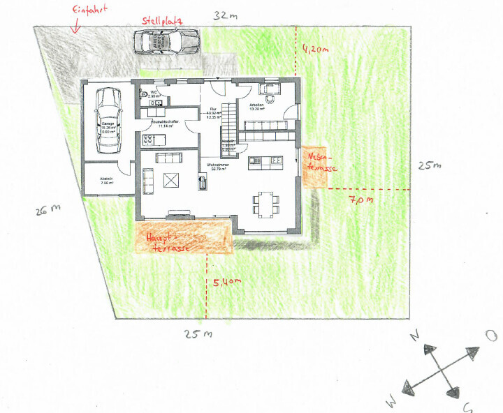

Zunächst nochmal der Lageplan (Aufteilung der Räume ist sehr alt; es geht nur um die Platzierung des Hauses auf dem Grundstück):
Fangen wir mal im EG an: Büro und Allraum sollen zum Garten hin ausgerichtet sein. Der Hauswirtschaftsraum muss wg. der Luft-Wasser-Wärmepumpe Kontakt zu einer Außenwand haben. Wir möchten gerne eine kleine gemütliche WZ-Ecke haben und die Küche soll direkt am Essbereich und der Frühstücksterrasse liegen. Der Rest verteilt sich dann entsprechend.
Die Position der Treppe ist ebenfalls festgelegt, damit die Anforderungen an das OG erfüllt werden können. Durch ein Änderung der Treppenposition wäre zum einen kein direkter Zugang mehr aus der Küche in die Speisekammer gewährleistet und zum anderen der Zugang zum Elternbereich (in Verbindung mit dem Kaminzug) schwierig umzusetzen.
Das Grundkonzept es OGs besteht darin, den Kinder- vom Elternbereich zu trennen. Außerdem sollen die Kinderzimmer und das Elternschlafzimmer zur Gartenseite postioniert sein. Der Rest verteilt sich. Meine Frau möchte auf keinen Fall ein Ankleidezimmer als Durchgangszimmer um ins Badezimme zu gelangen. Die Anforderung hier lautet also: Vom Schlafen direkt ins Bad zu kommen und wieder zurück.
Deine Kritik bzgl. des Verhältnisses WZ (12m²) zum Rest des Allraums (59 m²) ist absolut berechtigt. Aber auch hier ist es genauso wie Du es sagst: Wir haben uns bewusst aufgrund unserer Prioritäten für eine kleine gemütliche Wohnecke entschieden.
Die Wohnecke in unserer jetzigen Wohnung hat im Übrigen folgende Maße: 3,00m (breit) und 3,70m (tief). Daran haben wir uns orientiert. Uns gefällt das so sehr gut. Unser L-sofa ist im Übrigen 2,70mx2,20m (und groß genug für uns + 2 Gäste), sodass bis zur Wand noch 1,60m verbleibt. In die Ecke soll dann nur noch der Fernseher auf ein Lowboard. In etwa so wie hier:

Also vorneweg...es ist Dein (Euer) Haus. Das heisst Ihr müsste es so bauen wie es euch gefällt. Deswegen kann ich Dir nur meine Meinung sagen wenn ich auf den Grundriss schaue.
Die Meinungen die Du hier bekommst sind in der Regel ziemlich objektiv. Weil keiner Dich kennt und somit vom Prinzip her es ja jedem egal ist wie Du baust. Ein wenig subjektiv vielleicht, wenn eigene Erfahrungen und der eigene Grundriss gedanklich mit einfließen. Und Du siehst es gibt unterschiedliche Meinungen.
Im Moment glaube ich nur, dass Du Dir da selber ein wenig was vor gaukelst weil Du schon eine nicht realistische Möblierung imi Wohnzimmer eingezeichnet hast.
3,8 ist okay in der Tiefe für ein Wohnzimmer. Aber mehr auch nicht. Es ist dann okay wenn Du planlinks ein L-Sofa hinstellst.
So wie bei Dir möbliert funktionierts ja schon gar nicht. Ich habe im übrigen aktuell gerade 3,7m in der Tiefe von daher kann ich das Maß gut abschätzen.
Fehler 1 der gerne gemacht wird. Sofas werden Plan an die Wand gestellt. Macht ihr das? Mal abgesehen, dass man es wegen Hinterlüftung nicht sollte, sieht auch komisch aus. Also rück mal das Sofa 15-20 cm von der Wand weg.
Fehler 2 die Maße des Sofas sind unrealistisch. Ich hab es bei Dir nicht nachgemessen, wirkt aber sehr klein. Jetzt kommts natürlich auf das Sofa an aber ein Sofa hat so 90cm Tiefe. Manche paar cm weniger gerne aber auch mal mehr wenn noch irgendwie verstellbares Kopfteil usw. dabei ist. Das gilt natürlich auch für Breite. Oft werden dann 2-Sitzer mit 1,50 oder 3-Sitzer mit 2m im Plan eingezeichnet. Mit Armlehnen würde ich für einen 2 Sitzer mal mit 2m kalkulieren.
So jetzt rechne mal zusammen.
Wandabstand 0,2
Sofa 1 Tiefe 0,9
Sofa 2 Breite 2
Summe 3,1m
Jetzt hast noch 70cm. Da kommt dann Deine TV-Bank.
Wenn da ne Schublade oder gar Türen hast wird's je nach Tiefe der Bank schon happig.
Mit Sofatisch wird's auch eng.
Für mich sind 3,8m in der Möblierung nicht tief genug.
Geht es. Vielleicht ganz knapp.
Dazu kommt noch, kein Fenster im Wohnzimmer. Ja planunten große Terrassentür. Nur ist das weit weg und gehört gefühlt nicht mehr zum Wohnzimmer. Gibt Grundrisse, bei denen würde da noch der Esstisch stehen.
Wo ich jetzt @Alessandro zustimme, ich kenne Eure Prioritäten nicht. Wenn Euch das Wohnzimmer nicht wichtig ist von mir aus. Für mich passt es aber auch nicht ins Verhältnis zum Rest. Du baust hier 180qm (hab nicht genau nachgeschaut) mit 59qm "Allraum" und davon bekommt das Wohnzimmer effektiv ca 12qm ab.
Mir wäre das zu wenig.
Du hast es jetzt durch eine Pflanze und den Sessel im Eck etwas kaschiert. Aber ich bleibe dabei Du hast leeren ungennützten Raum, das sehe ich anders als @Alessandro.

MMn sind 3,80m wirklich wenig, zumal noch von 3 Wänden eingeschlossen. Vlt. könntest Du ja die Wand zum Flur nicht deckenhoch ausführen und damit etwas "Luft" gewinnen. Ixch empfinde es wie @face26 , dass der Raum zw. Sofas und Fensterfront verloren wirkt, wo man dann eben eine Pflanze hinstellt, um diesen aufzufüllen. Wenn der massive Kamin dort weg wäre würde das Wohnzimmer an Enge verlieren, was mir im Ganzen besser gefallen würde.
Außerdem könnte ich mir vorstellen, den geplanten Abstellraum an der Garage woanders zu erstellen bzw. modernes Gartenhaus o.ä. und damit die Option für mehr Fenster an dieser langen Wand zu schaffen; selbst wenn es nur Oberlichter/Fensterband wäre.

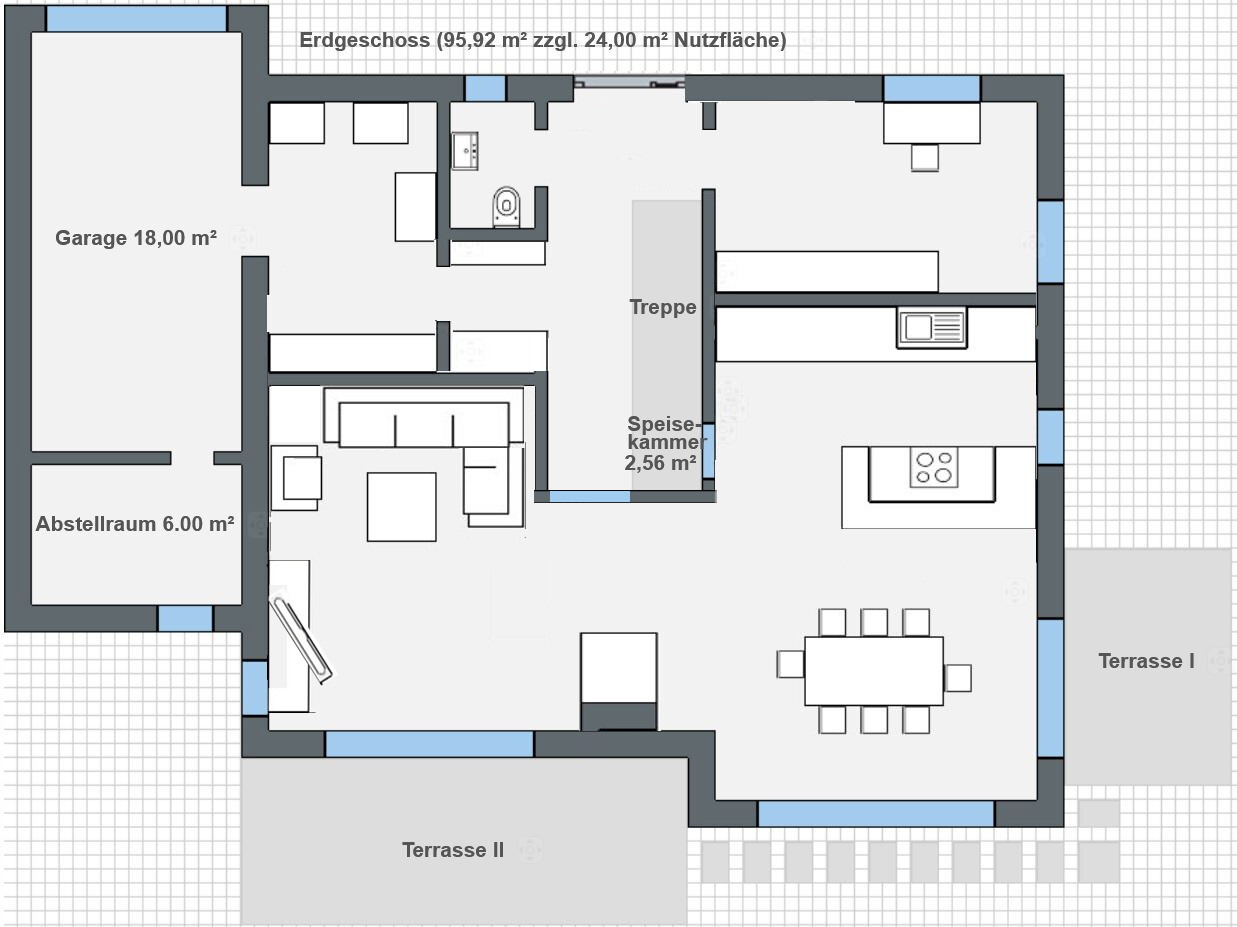

Hier mal ein Vorschlag, wie Du den ungenutzten Raum besser nutzen könntest. Kamin an die Außenwand, WZ etwas weniger tief, Küche dafür weiter nach planoben, gibt mehr Platz für den Esstisch. Garderobe versetzen, da wo man auch aus dem Hauswirtschaftsraum kommt. Ergibt besseres Büro.
[ATTACH alt="Dasch17-EG.jpg"]50060[/ATTACH]

face26 schrieb:
Damit es nicht heißt ich mecker nur auch von mir eine Idee. @Würfel* find ich sehr gut meine ist ähnlich nur habe ich die Wand eingerückt was zu einer Kleinen überdachten Terrasse führen würde.
Und ich bin nicht gut mit Zeichenprogrammn wie man unschwer erkennen kann.
