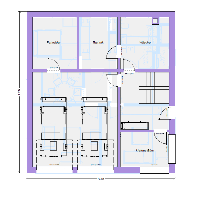

haben deine Nachbarn keine Garagen?
Darfst du soweit vorne bauen?
kaho674
30.01.20 23:57
Die anderen haben ihre Häuser alle nach hinten gesetzt, damit sie den Südgarten nutzen. Wenn das wirklich dort hinten so ruhig ist, würd ich das auch machen. Ist natürlich teuer wegen der Leitungen und Wege.
Garage würd ich aber vorn lassen - nur Fußweg nach hinten.

Die Garagen sind in der Regel vorne. Der Nachbar rechts hat sie ins Haus integriert. Diese Lösung ist einfach praktischer und schöner, so hätten auch wir es gerne.

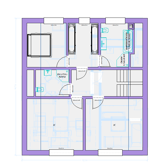

Vielleicht dreht man das Haus? Wäre schöner für die Kinderzimmer und man bekäme eine breite Westausrichtung. Irgendwie so:
Grundriss eines Gebäudes mit Bereichen: Fahrräder, Technik, Wäsche, kleinem Büro, Treppen.
Grundrissplan eines offenen Wohn- und Essbereichs mit Esstisch und Sitzgruppen
Grundriss einer Wohnung mit mehreren Zimmern, Türen, lila Wänden; Küchen unten.
Terrasse im Westen und Norden. Man müsste allerdings tiefer in den Hang rein. Knifflige Sache.
Wie weit hinter wollt Ihr denn mit dem Haus? Platziere die Kiste doch mal halbwegs maßstabsgetreu auf dem Grundstück, damit man sieht, wo der Garten sein wird.
