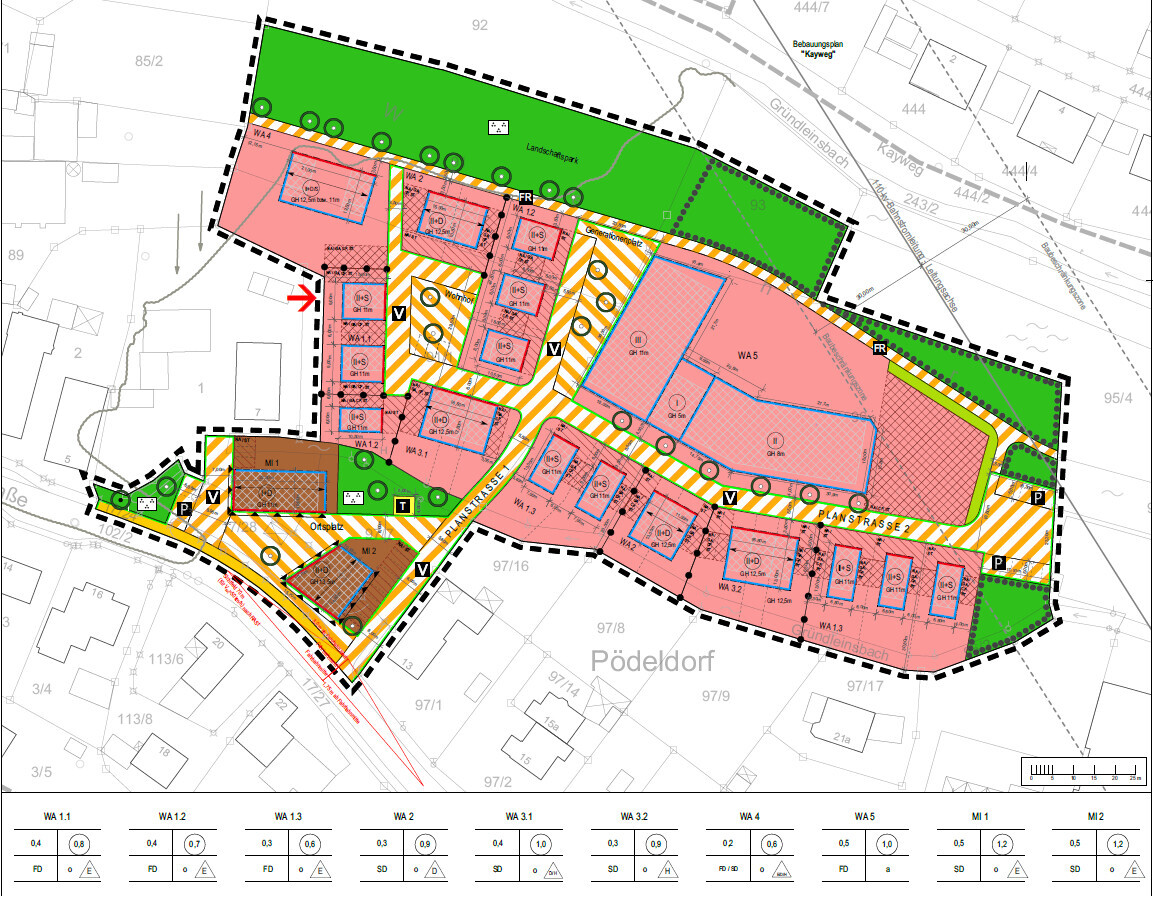

Sofern die Baulinie im rechtskräftigen Bebauungsplan steht, gilt sie auch. Davon abzuweichen, bräuchtest Du mindestens schriftlich, also förmlich genehmigt, d.h. macht Dir den sonst in BY üblicherweise möglichen Freisteller kaputt. Ich würde aber auch nicht davon zurückspringen wollen. Mir scheint da ein städtebauliches Konzept hinter zu stehen, vor meinem geistigen Auge ist daher auch das Staffelgeschoss an der Straßenseite nicht rückspringend. "Mit ohne Keller" sehe ich im Staffelgeschoss Anschlussraum, Dachterrasse und dazwischen einen "Studio" geschompfenen Abstellraum als Durchgangsraum, das war´s. Raum für Romantik sehe ich in der Planung keinen, die Neunmalneun kannst Du Dir abschminken, und die Neunmalzehneinhalb wirst Du spielend proppenvoll bekommen. Raucht Deine Frau ? (dann würde ich das Arbeitszimmer im Studio anlegen).
24.01.20 12:08
Ob Garage nördlich oder südlich ... leider kann man den Lageplan nicht gut erkennen.
Wie viel Platz ist denn da im Norden von deinem Baufenster noch?
Und vielleicht kann man das Grundstück mal vermaßen ... also Gesamtbreite/Länge.
Vielleicht kannst du ja von deiner PDF zusätzlich mal nur einen Screenshot des betreffenden Ausschnitts machen, also PDF-Ansicht stark vergrößern und dann dort den Screenshot.

2,5 Geschosse dürften da für 4 Köpfe m.E. gerade ausreichen. Wenn noch 2 Kinder kommen statt 1, wirds aber eng. Dann sollte der Keller schon dazu kommen, finde ich. (3 Kinder muss man sich leisten können. Da Hammer'se wieder, die Platz- und Kinderdiskussion.)
Keller ja oder nein klingt auch so floppig locker. Wie steht's denn mit den Finanzen? Wenn der sowieso kein Problem ist, würd ich ihn immer bauen.
Ich schätze mal stark auf 15m x 15m = 225m².
24.01.20 12:11
Quadratisch sieht das Grundstück aber nicht aus, nur das Baufenster.
24.01.20 12:17
Da sind wohl sowohl nördlich als auch südlich die Bauwiche für "Nebenanlagen: Garage, Carport, Stellplatz" vorgesehen. Nördlich schätze ich 3m, südlich (bemaßt) sechs halbe, also auch 3m, also 15 m Gesamtbreite, bei 9m breitem und 10,5 m tiefem Baufenster.
