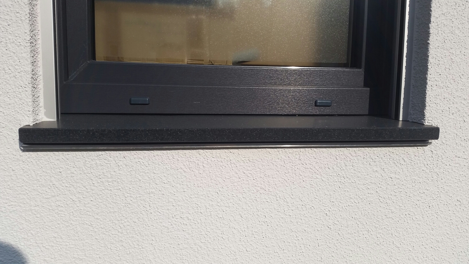

Bei den Fenster ist sogar eine Schale unten verbaut. Habe ich glaube bei niemandem gesehen bisher.

Außenputz wird zb. im Werk angebracht und ist selbst bei Streiflicht sehr glatt. Dafür aber hast dann einen Übergang zwischen den Stockwerken.
Es ist aber auch möglich vor Ort verputzen zu lassen kostet aber mehr.

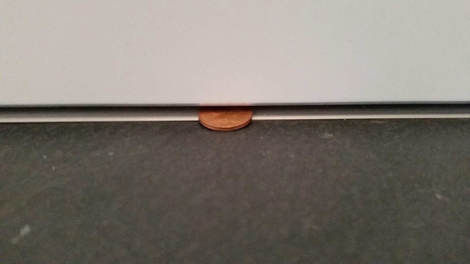

Überstrom Öffnung ist sehr klein

Hier entweder zu und Abluft pro Zimmer oder eine Überströmlösung in der Zarge das gilt aber für alle Häuser mit Kontrollierte-Wohnraumlüftung.
