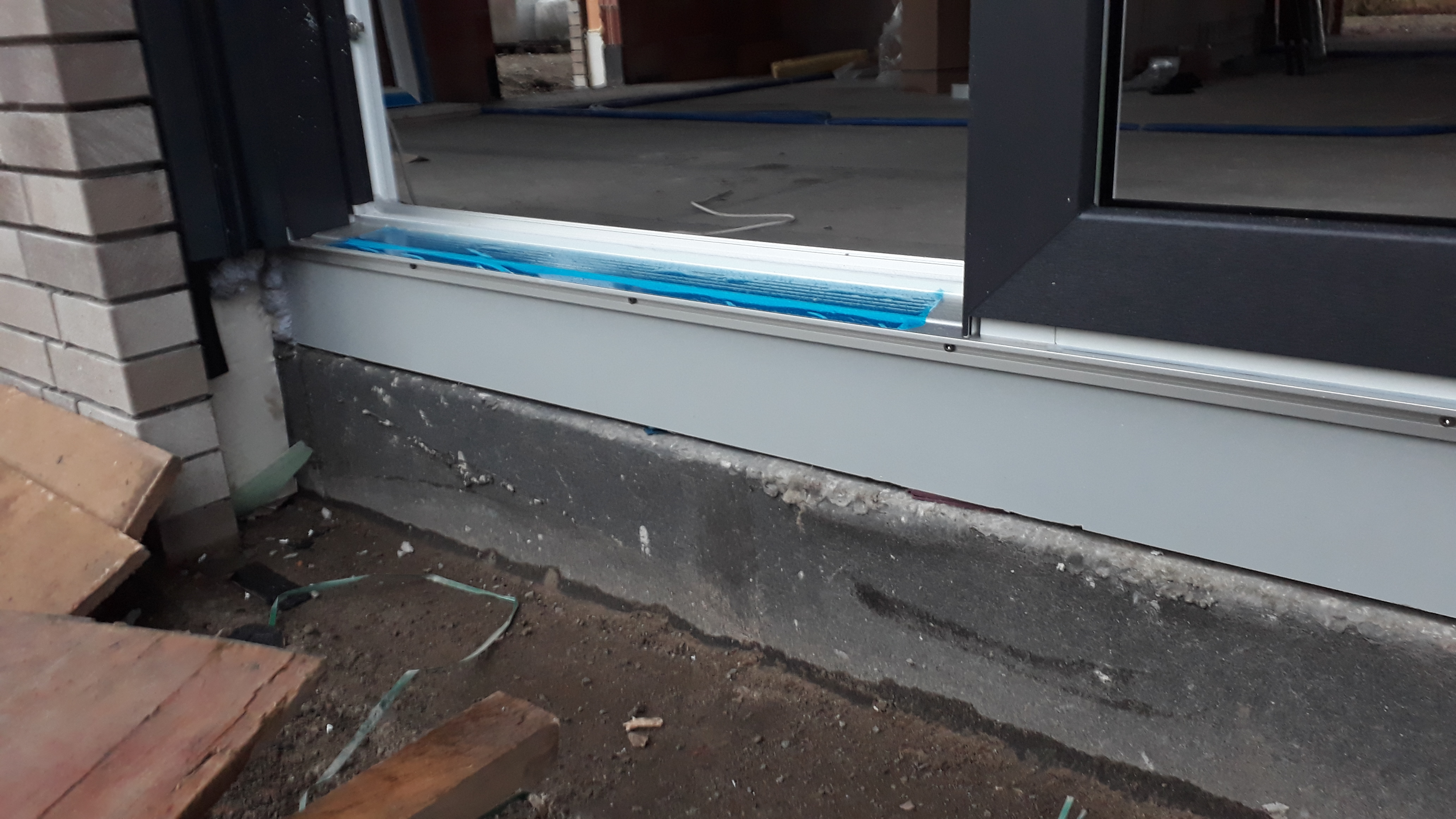

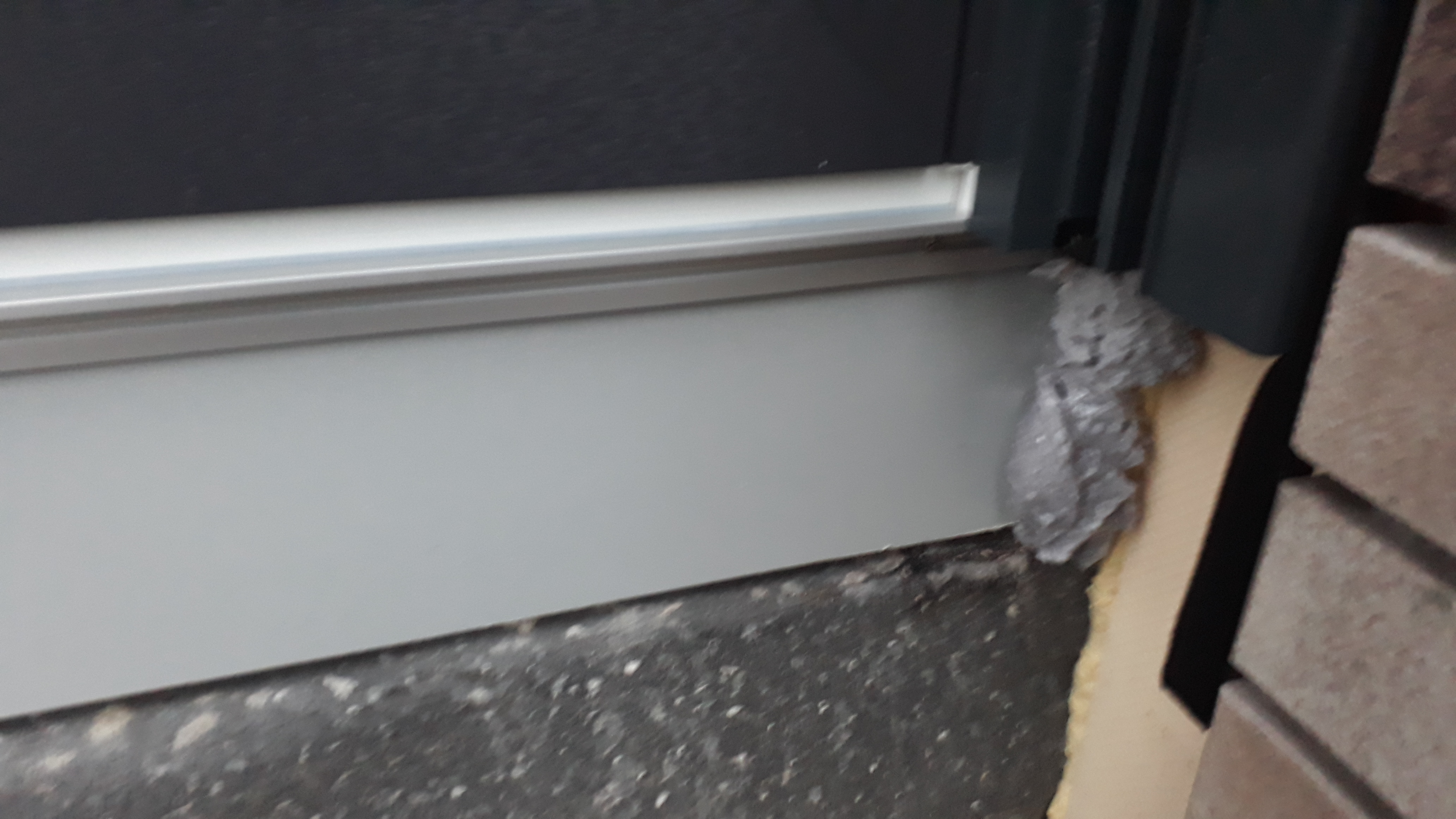

Hoffe es ist für den TE ok , wenn ich deinen Thread mitbenutze.
Ich war heute nach Arbeit auf der Baustelle , heute hat der Fensterbauer angefangen, habe noch nicht mit dem Fensterbauer danach gesprochen , glaube von seiner Seite ist außen alles gemacht, er machte mich vorher auf die Sockelabdichtung aufmerksam.
Dann wäre der Dachdecker dran.
Was müsste hier beachtet werden, müssen paar Klinker raus, hatte bei einigen so eine Aussparung gesehen bzw. wie müsste vorgegangen werden ?
Danke Euch!!

Mach die Rinne besser hin.
Zur Abdichtung: im PDF zum vergessenen Anschluss ist das eigentlich prima beschrieben. Produkte gibt es einige auf Bitumenbasis oder auf Zementbasis. Wenn du es rein finanziell darauf beruhen lassen möchtest, rate ich dir, es auf eigene Kosten korrekt Abdichten zu lassen.
tumaa
Wenn ich es selber mache, wie wäre dann die genaue Reihenfolge bei mir ? Muss ich was zum Klinker beachten , bleibt dieser unberührt ?
