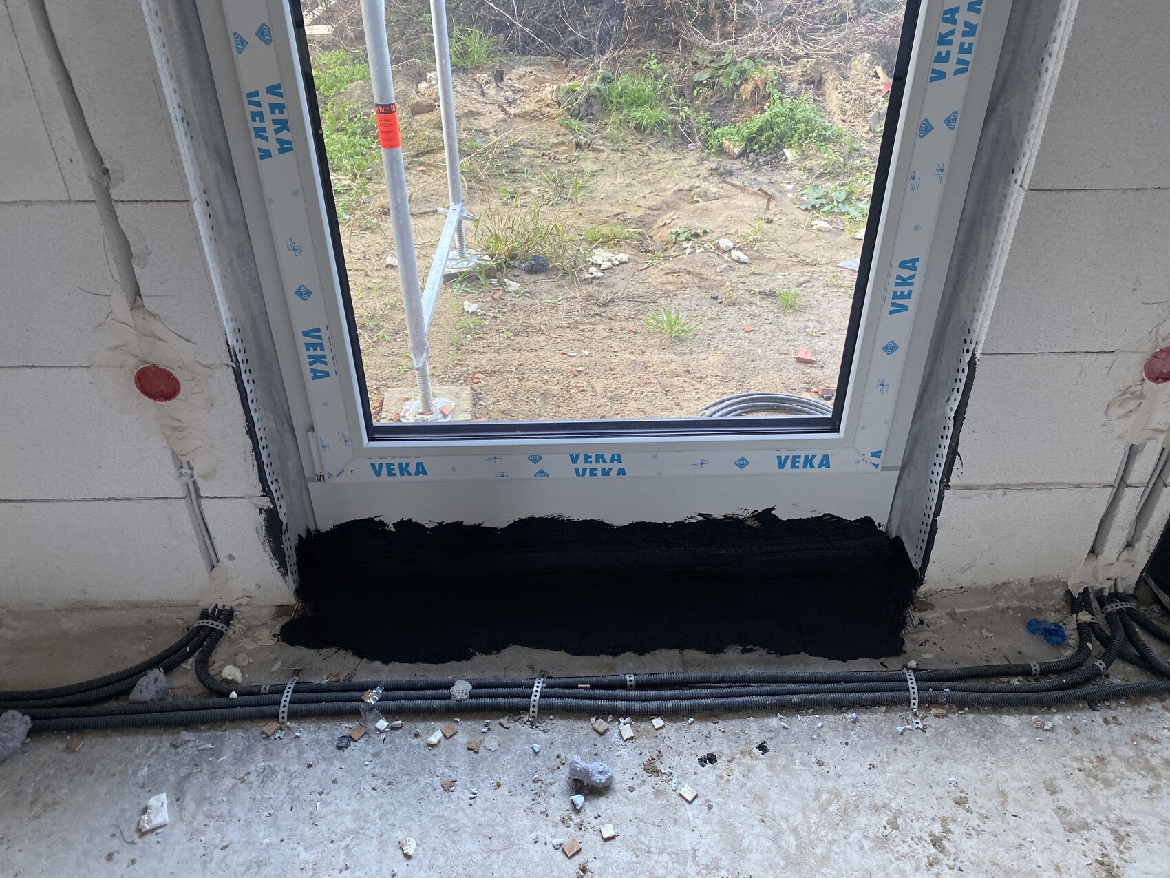

Unser Bauunternehmer hat mir per E-Mail mitgeteilt, das die Abdichtung von INNEN Normgerecht erfolgt ist.
Von innen dampfdicht, von außen dicht gegen Schlagregen und entsprechend dem Lastfall gegen Erdfeuchte, stehendes Wasser etc... Das sind zwei Paar Schuhe.
War RAL Einbau vereinbart?
Hast er dich darüber informiert, das die Abdichtung außen bauseits zu stellen ist? Die muss nämlich vor dem Verblenden mit Klinker passieren. Versuch ihn darüber zu kriegen.

In der Baubeschreibung steht:
„Die Montage erfolgt auf Grund- Lage der RAL-Richtlinien und den anerkannten Regeln der Technik“
So sieht das ganze von innen aus.
Fenster VEKA im Rohbau, schwarze Abdichtung am Boden, Kabel auf dem Betonboden

Die Innenabdichtung ist ja wohl ein Witz. Aber gut. Braucht man sowieso nicht.
außen Flüssigkunststoff. Macht oft der Gartenbauer. Ich habe es selbst gemacht. Ist easy, aber das Zeug verkaufen die nur an Gewerbekunden. In der Bucht bekommst es aber auch als Privater.

Wenn in der Bauleistungsbeschreibung RAL steht, kann er sich m.Mng. nicht mehr rausreden. Dann erzählt er Dreck. Ob das Innen jetzt RAL-Konform ist, mag ich so nicht sagen. Aber außen ist das definitiv Pfusch.
Google: "Der vergessene Anschluss". Da siehst du, wie es richtig auszusehen hat.

Ich würd es nur in der allergrößten Not selber machen, weil hier die Anschlussklinker wieder rausmüssen. Das weiss der Pfuscher garantiert auch und hat nun keinen Bock darauf...
