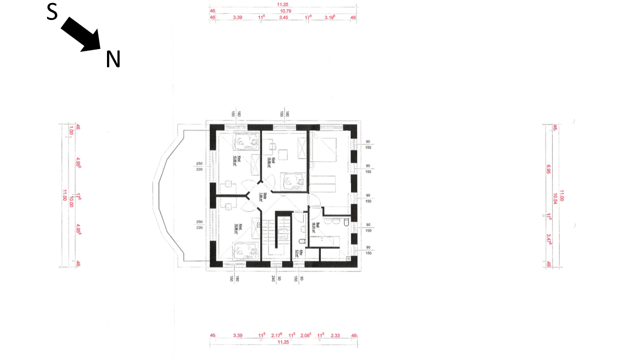

Hamburger2020 schrieb:
aktuell ist das Schlafzimmer 3,19m breit.
was wäre denn aus eurer Meinung eine gute Breite? 3,40 dann hätte man auf jeder Seite 70cm Platz. Oder eher noch mehr?
Ich würde das nicht ändern, sondern nur das Bett drehen und das Fenster im Schlafzimmer ergänzen:
Draufsicht-Grundriss eines Hauses mit Wänden, Türen, Treppen und Kompass.

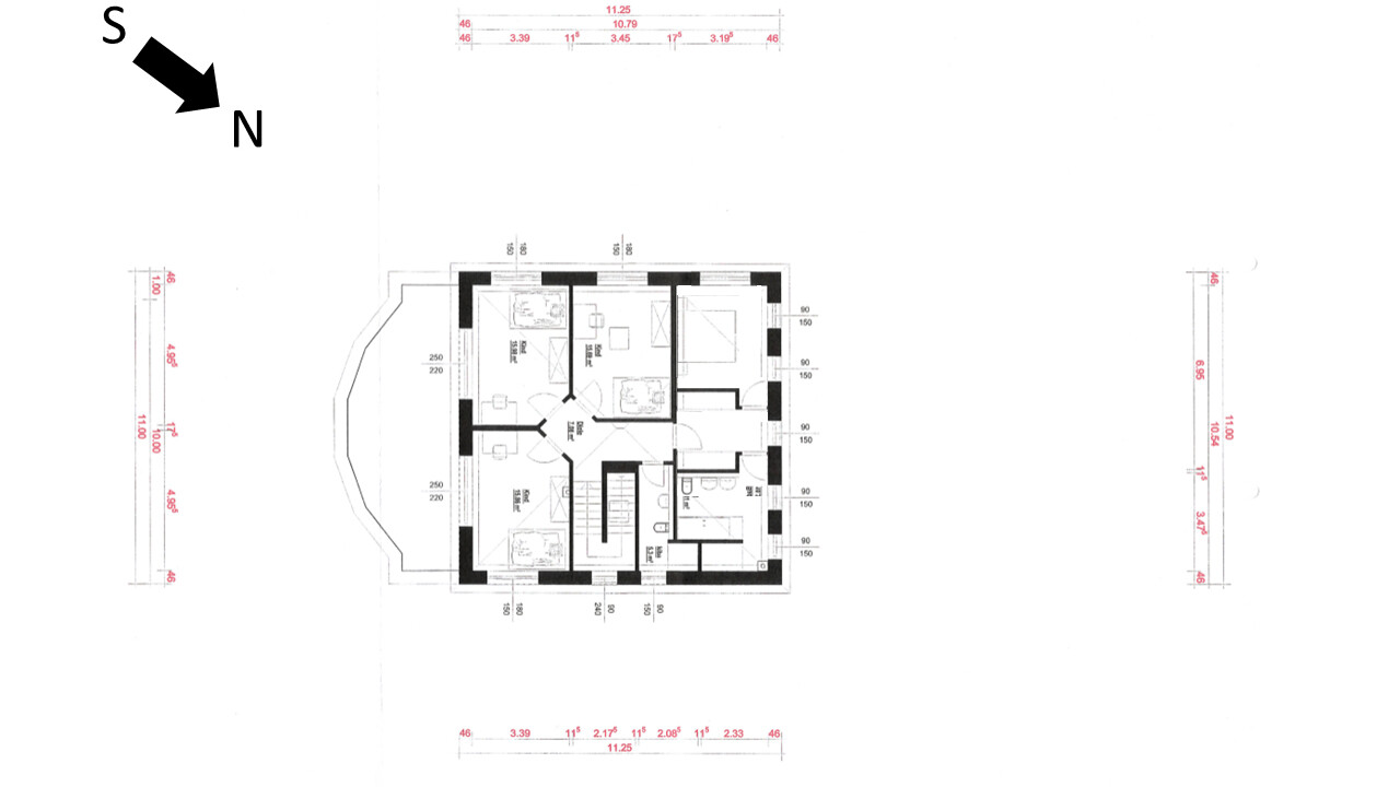

Wäre es meins, würde ich einen schrank weglassen und statt dessen eine Wand setzen, damit man die Badgeräusche nicht im Schlafzimmer hat.
Grundriss einer Etage mit Zimmern, Treppenhaus und Nord-Süd Orientierungspfeil.
Hamburger2020
16.03.20 16:11
Wir haben auch schon überlegt einen Schrank wegzulassen. Sieht auch schöner aus, wenn man im Schlafzimmer keine Schrankfläche hat
Hamburger2020
17.03.20 18:39
Hat sonst noch jemand Tipps für uns?
