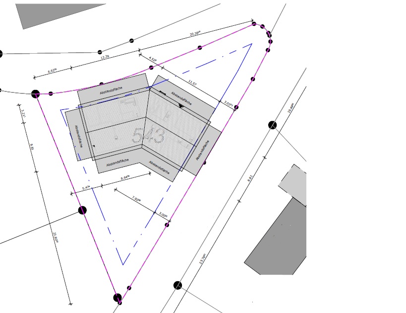

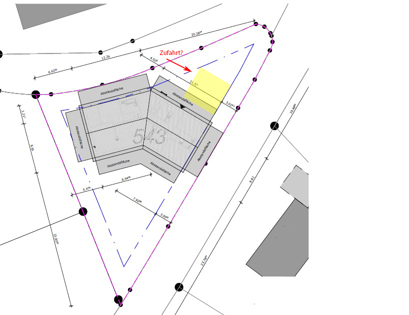

Zufahrt tja, Carport nein
Ich muss schon sagen, dass bei deinen ganzen Beiträgen bisher nicht wirklich etwas Gehaltvolles dabei ist. Da habe ich bei deiner erstaunlich hohen Anzahl von Beiträgen deutlich mehr erwartet. Anscheinend sind die Erinnerungen an das letzte Ferienhaus nicht ganz so gut, sodass auch die leckeren Cocktails es nicht besser machen konnten. Holzfenster als Dachlatten zu bezeichnen und die Planung an sich basierend auf Denkverstopfungen und Fehlkonstruktionen zu schieben. Das alles sogar ohne richtige Argumente oder Verbesserungsvorschläge…top. So gefällt mir das. Vielleicht bist du beim nächsten Baustammtisch in deiner Dorfkneipe besser aufgehoben um dort dann die „richtige“ Vorgehensweise bei einer Grundrissplanung zu erläutern. Vielleicht lösen sich dort die Verstopfungen von selbst und keiner baut mehr mit Suboptimalitäten. Carport geht übrigens. Ich war gestern im Bauamt, beim zuständigen Bearbeiter.

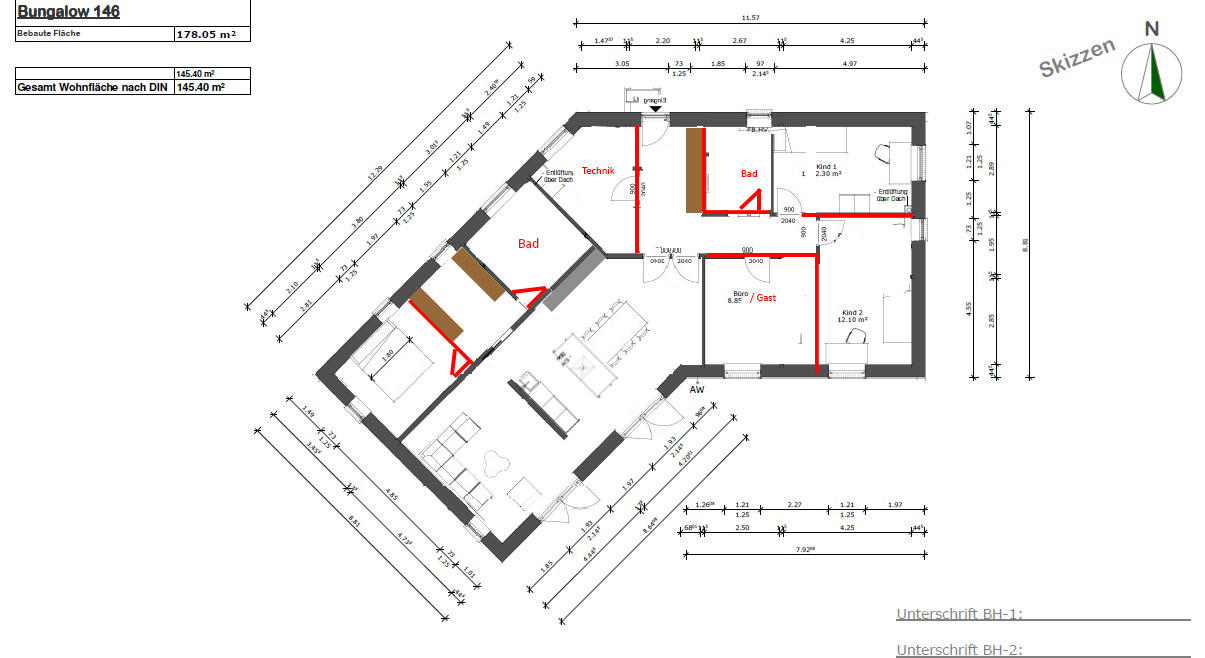

Ist denn der Nordpfeil richtig? Er ist ja nicht gleich der Ausrichtung des „Lageplans“.
Wenn er richtig ist, dann würde ich den Allraum nicht über die Länge strecken, sondern über die Breite, damit man in diesem mehr Westsonne hat.
Schlafzimmer kann da gern diese SO-Ausrichtung bekommen...
Ich denke, da ist noch mehr drin!
Ich denke, das muss zunächst mal festgestellt werden, wo auf dem Grundstück tatsächlich Einfahrt Carport etc. sein können. Und dann kann man sich für die Hausform, gerne Bungalow, entscheiden. Denn Zufahrt etc. bestimmt ja auch ein wenig, wo man die Haustür platziert. Dann könnte es sein, dass sich dann herausstellt, dass die aktuelle gewählte Winkelform gar nicht so gut ist.
Dem Westteil des Hauses würde ich auch mehr Fenster spendieren.
Nochmal ein Blick ... Katjas letzte Variante ist schon sehr gut, am Küchenbereich noch etwas herumfeilen, dann könnte zumindest diese Form vom Grundsatz her klappen.
