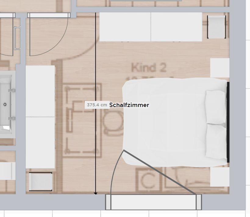

04.10.19 23:49
Ich möchte ja kein Spielverderber sein, aber bei einer Breite von 3,62 RBM da oben zw Außenwand und Treppe (Bad/Schlafzimmer) wird das mit der Möblierung des neuen Schlafzimmer nichts, wenn man da zum Ehebett noch einen Schrank packt und damit rechnet, dass man noch gut und gern aus dem Bett aussteigen kann. Auch eine eingezeichnete Miniwanne im Bad hilft nicht über die endlichen Maße hinweg.
mambo1988
05.10.19 17:44
Danke für die Anmerkung. Die Wände sollen 11,5cm Dick sein. Wie viel verliert man denn dann noch durch Putz usw?
Wir haben den Grundriss mal angepasst um 3,75m RBM zu haben. Das sollte für uns ausreichen.
Das Bett ist 1,90m und wir haben mal mit 60cm Platz auf jeder Seite gerechnet. So müsste es doch gut gehen, oder?
