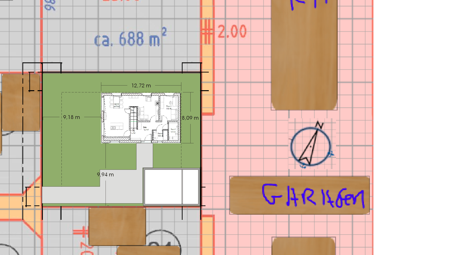

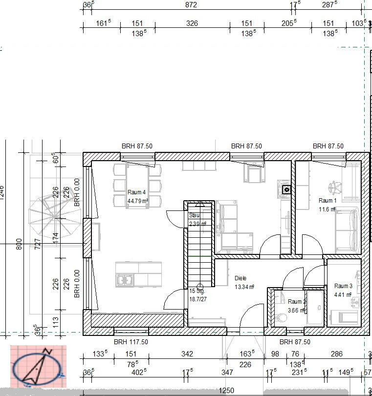

So schlecht finde ich die ursprüngliche Hausposition nicht:
Durch die nördlichen Grundstücke über die Garage auf dem rechten Grundstück kann im Sommer da durchaus noch Nordwest-Abendsonne in den freien Grundstücksbereich kommen.

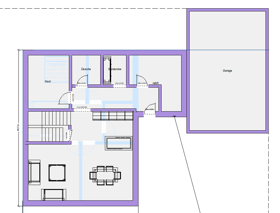

Nicht von der Hand weisen ist allerdings der Technikraum. Kann es sein, dass die Medien evtl. auch von Osten, also planrechts kommen können?
... und, klären, ob First wirklich nur Ost/West darf
Ja ich glaube das lassen wir aber so von der Ausrichtung her.
Leitungen kann man tatsächlich nur vom Westen nehmen. An der Ostgrenze ist leider nichts.
Ich schaue mal, dass ich heute/morgen noch den oberen Grundriss fertig mache.
DimaNDS
Sollte man vielleicht über sowas nachdenken?
Das ist ja nicht überall gleich aber normalerweise dürfen und sollten Leitungen ja auch nicht überbaut werden. Das würde bedeuten, Du musst noch ein ganzes Stück um's Haus bei Deinem Entwurf. Uff!
Deswegen hier der Versuch, den Anschluss mit an die "Einfahrt" zu bekommen.
Hmm gar keine schlechte Idee. Ich setz mich mal dran. Vielen DANK!

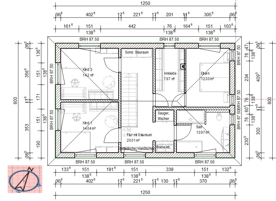

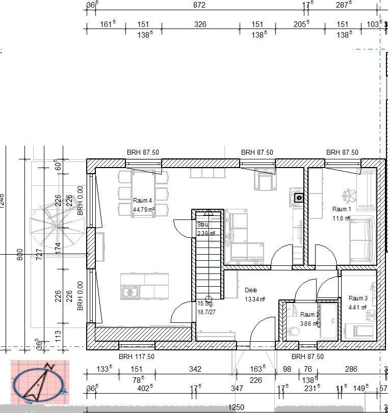

Ich habe mal in meinen alten Plänen gesucht und einen gefunden, der vielleicht auch passen könnte.
Top-down Grundriss eines Hauses auf einem Grundstück mit Garten
Grundriss eines Wohnhauses: Räume 1–4, Diele, Treppe, Küche, mit Maßen.
Grundriss eines Einfamilienhauses mit Eltern- und Kinderzimmern, Bad, Ankleide und Flur.
Kamin kann hier entfallen oder auch planoben ggü. der Treppe zwischen Essen/Wohnen installiert werden. Wäre dann eher Außenkamin.
Man könnte auch über Tausch Küche/Wohnen nachdenken um die Fensterfront Richtung Süden weiterzuöffnen.
Die Frage auch, wie weit dann ein Dachboden noch genutzt werden soll. Denn da wird es mit der geraden Treppe als Fortsetzung nicht gut. Es müßte dann wieder die Bodeneinschubtreppe herhalten.

WOW vielen dank für deine Mühe!
Auch wenn es für uns nicht ganz passt. Das Wohnzimmer ist zu abgetrennt wir wollen den Wohn-, Ess- und Kochbereich zusammen halten, da wir auch jetzt diese räume am meisten nutzen. Ansonsten fehlt noch ein Raum fürs Büro.
Uraltprogramm: Architekt 3D

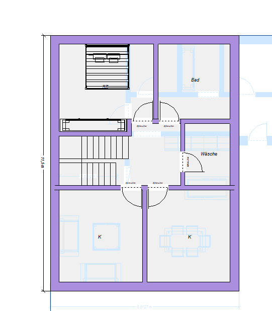

Vielleicht doch lieber so?:
Vielen Dank für deinen Vorschlag. Wir sind nach reichlichem hin und her überlegen zu dem Schluss gekommen, dass der Bau des Hauswirtschaftsraum nicht im Verhältnis zu den Kosten der Leitungen liegt. Je nach dem was der Gasanschluss kosten wird verzichten wir evtl. darauf und installieren eine Wärmepumpe. Ansonsten ist es ja noch Strom, Abwasser (Muss wegen der Regenrinnen ja eh einmal ums Haus.) und Glasfaser.
Ich denke, dass wir die Ausrichtung des Hauses damit auf jeden Fall abschließen können.
Ich mache gleich noch die Grundrisse und lade die hier hoch. Bin gespannt auf euer Feedback.
Das verwirrt mich jetzt doch, da ich bei den Kosten für die Leitungen sowieso von Wasser / Abwasser / Strom und Glasfaser ausging. Gas hatte ich gar nicht auf dem Schirm. Will meinen, selbst wenn das Gasrohr eingespart werden kann, bleiben dennoch die Kosten für die langen Leitungen. Und ohne HAR geht es nun mal schwer. Und was hat das mit den Regenrinnen zu tun?
Was genau willst Du uns sagen?
