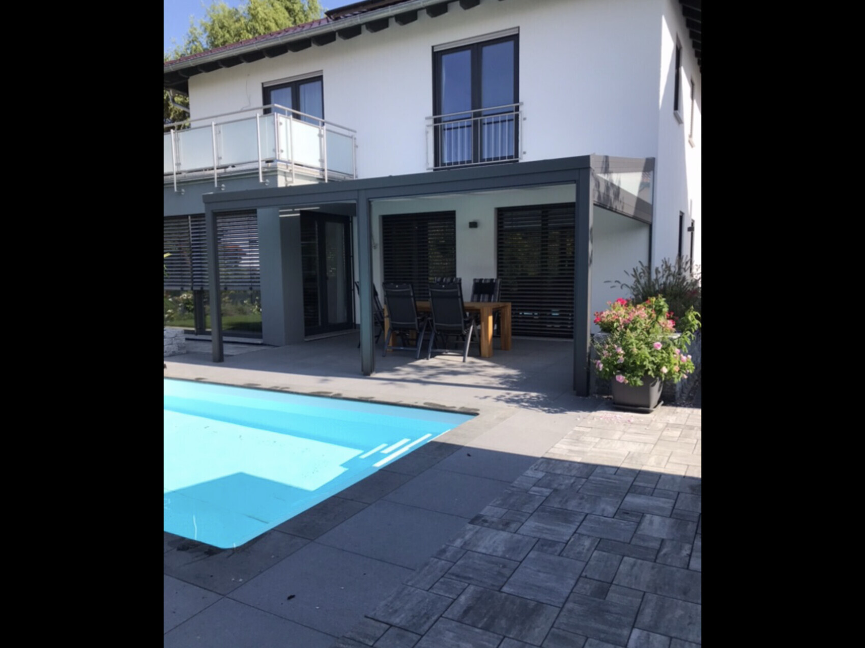

machen kann man alles selbst, die Frage ist nur ob man will oder kann. Es gibt auch Leute die ihren Pool mit Schaufel und Schubkarre selbst buddeln. Ihr müsst schauen was ihr ausgeben wollt und ob das preislich alles machbar ist, Wir haben letztes Jahr einen Pool bauen lassen, das ist die einfachste Möglichkeit. Eine Heizung haben wir bisher noch nicht, wir hatten bei dem heißen Sommer bis September noch warmes Wasser (immer zwischen 24 und 27 Grad), die Poolwände haben wir dämmen lassen und den Pool bei Nichtbenutzung abgedeckt.
Moderner Haus-Patio mit Pool, Esstischgruppe unter Überdachung; Balkon oben.
LG
