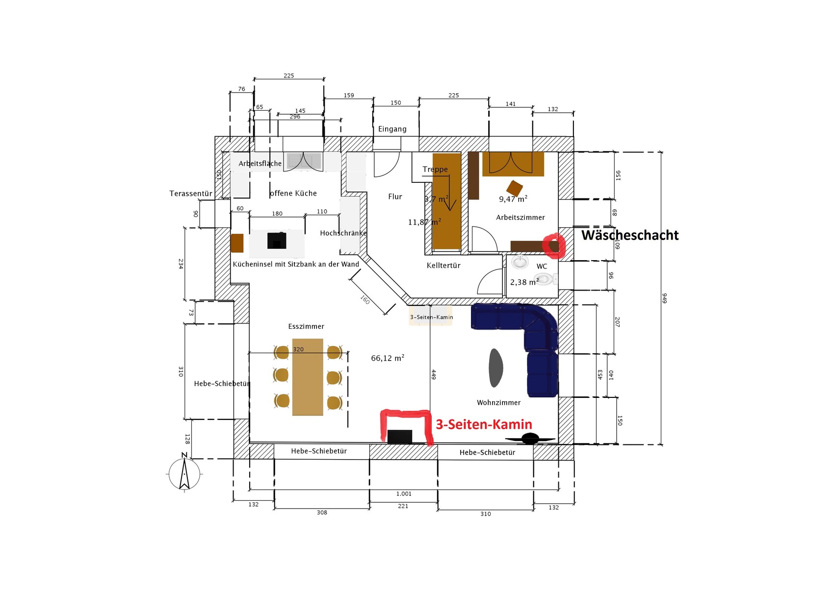

Warum nicht den Entwurf von Kaho mit beiden Kinderzimmern im Süden und Schlafzimmer durch die Ankleide zu betreten - halte ich für den besten Entwurf.
Wir finden Grundriss auch gut/besser, daman nicht neben dem Bad liegt.Was uns hier nicht gefällt ist, dass wir oben im Flur zum Norden eine große Fensterfront geplant haben (die uns ansonsten sehr gut gefällt). Allerdings ist im Noden der Zuweg. Hier könnten die Nachbarn einen sehen, wenn man nachts zum Bad will. Können sie das wirklich? hm?! Deswegen das Schlafzimmer direkt neben dem Bad. Wenn man keinen direkten Zugang zum Bad hat wäre es das selbe 'Problem'.
Habt Ihr denn schon nen Plan, wie der Keller gebaut werden soll? Ist der unbeheizt? Wie verläuft das Gelände genau? Ihr habt nen kleinen Hang - wollt Ihr den nicht für Licht im Keller nutzen?
Der Keller soll haupstächlich als Bastelkeller, Für Werkzeug, Campingsachen, Sportsachen, Wäsche, etc dienen. ggf. kommt in den Bastelkeller ein Heizkörper, es wird aber def. kein Wohnkeller.
Der Hand befindet sich auf der östlichen Seite und ist 3-5 m breit und 1,5-2 m hoch. Der soll mit einer Natrusteinwand abgefangen werden. (spätere Breite ca. 2,5m)/ ca. 70 m² auf anderer Ebene. Das restliche Grundstück ist ohne nennenswertes Gefälle.
- Im OG die Kinderzimmer gleich groß machen und zumindest im oberen Zimmer die Tür so weit hoch schieben, dass dahinter ein Schrank Platz findet.
- Die Schlafzimmermöblierung drehen.
Die Tür fürs Kinderzimmer werden wir ändern, danke!
Wenn wir die Schlafzimmermöblierung hier drehen ist das Bett direkt unterm Fenster, möchten gerne zwei Fenster zum Querlüften.
s.o. vielleicht legen wir das Schlafzimmer doch wieder um??
Habt ihr die Küche mal von einem Küchenstudio planen lassen?
Die Küche haben wir bereits von zwei Küchenplanern planen lassen. Einmal mit und einem ohne Erker. Die Erkerversion hat uns deutlich besser gefallen, deswegen ist er nun im Plan mit drin.
Mir gefällt generell eine Kücheninsel (arbeiten in den Raum hinein). Andernfalls würden wir ein U mit einem Auszug Richtung Innenraum wählen?
Wo kommt der Wäscheabwurfschacht im EG raus?
Im Arbeitszimmer läuft er durch, endet im Keller neben Waschmaschine, habe ich im Plan eingezeichnet.
dreiseitigen Kamin, der aber an die Wand gestellt wird,
Wie im angehängten Plan würde ich den Kamin sehr gerene auf die andere Seite des Raumes bauen, hier kommt er besser zu geltung. Allerdings haben wir dann ein Pronlem mit dem Schornstein. Der würde unten am Dach enden, auf der Seite(Südseite)sollen allerdings Kollektioren aufs Dach..

Grundriss: offene Küche, Esszimmer, Wohnzimmer mit Kamin, Arbeitszimmer, Treppe, WC, Waschschacht
Climbee
Climbee
Macht den Herd weg von der Insel und aus der Insel eine reine Arbeitsinsel. Man steht weniger am Herd als man denkt.
Lieber ein kleines Waschbecken auf die Insel, das ist hilfreicher.
