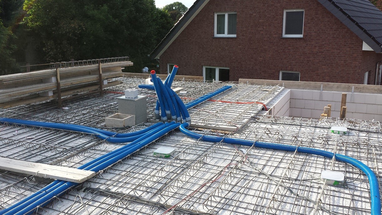

Ich find ne Kontrollierte-Wohnraumlüftung auch super, aber für den heutigen Tag hasse ich sie
Auf Dachplatte: Stahlbewehrung, blaue Rohre; Hintergrund ein Haus.

Vielen Dank für die vielen Antworten. Wir machen uns gerade Gedanken und sind haben uns fast dafür entschieden, doch eine Kontrollierte-Wohnraumlüftung einzubauen, aber in den Fußbodenaufbau. Dann wird der eben auf 18cm erhöht, um die Rohre zu verlegen, die 3cm müssen dann eben sein

Wo ist denn das Problem, die Auslässe in den Decken einzubetonieren wie auf dem Foto oben?
Wir haben auch eine vorgeschriebene Traufhöhe von 4m bei einer Deckenhöhe von 2,64m!
Gibt es genormte Positionen für einzelne Räume, wo die Auslässe zu liegen haben?
Ich brauche den Luftauslass ja in Schlafzimmer nicht direkt über dem Kopf und in der Küche könnte man doch bestimmt die Abzugshaube da anklemmen...
Gerade bei unserer offen geplanten Küche wäre das ja super wegen dem Geruch!
Müsst ihr im Bad nach längerem Duschen trotzdem lüften?
Was habt ihr in etwa gezahlt? Sind 12.000€ angemessen? Was gibt es da für qualitative Unterschiede, worauf geachtet werden muss?
