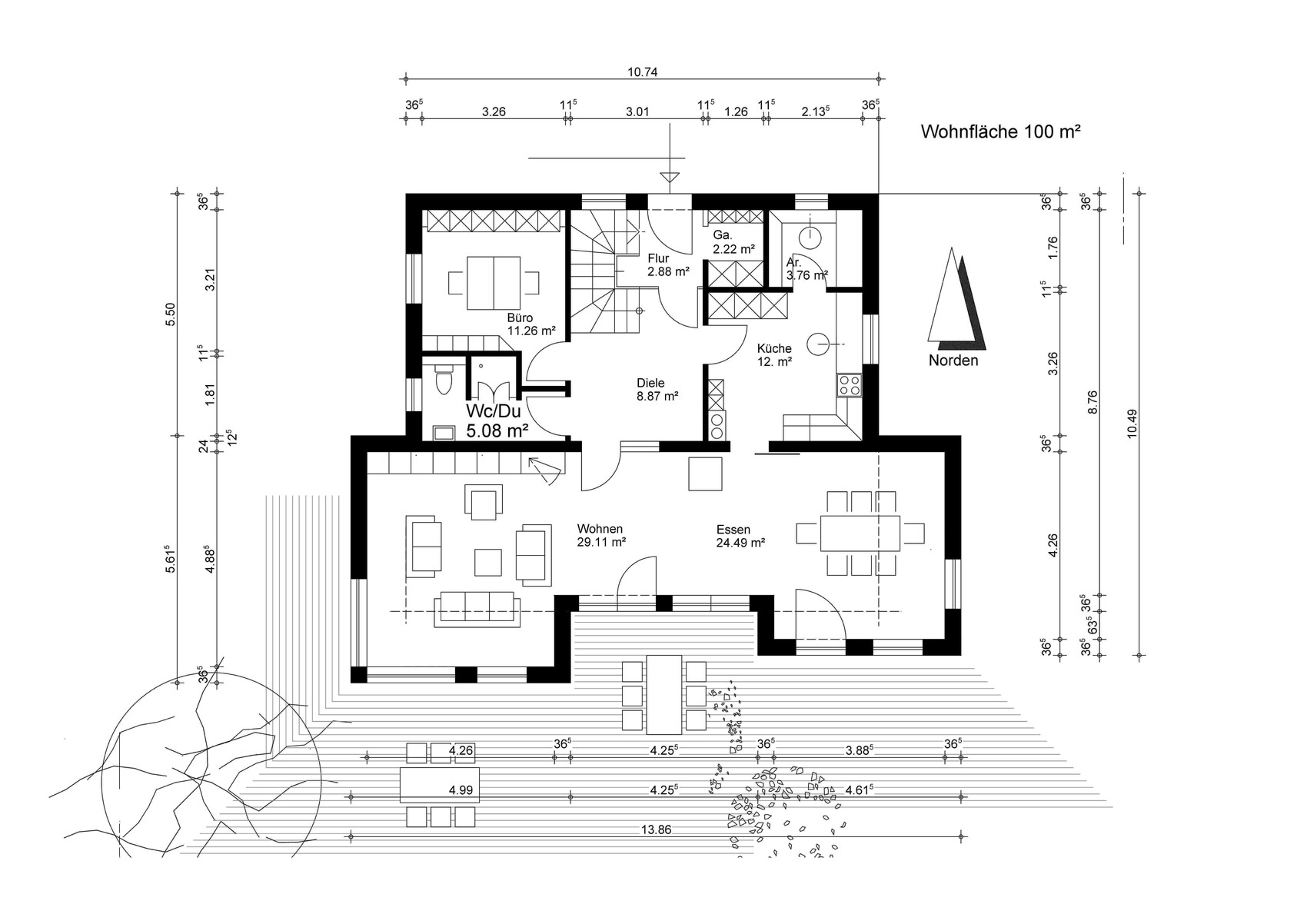

Habe gestern im Forum (weiß leider nicht mehr wo *sorry*) einen Grundriss gefunden der unserem sehr ähnlich ist mich aber viel mehr anspricht. Eure Meinung dazu würde mich sehr interessieren.
Also nicht dass ich jetzt meine ganzen guten Vorsätze über Board werfe, eine ordentliche, wie von euch empfohlene Vorgehensweise kommt sowieso noch. Aber trotzdem vielleicht mögt ihr mir ja eure Gedanken dazu mitteilen
PS: Hoffe ich darf jetzt da einfach dieses "gestohlene" Bild einfügen
Grundriss Erdgeschoss: Wohnzimmer, Essen, Küche, Büro, Flur, Diele, WC/Du, Terrasse und Garten.

Kannst du dem unseren Plan auch was positives abgewinnen? Würde mich auch mal interessieren ob auch Gedanken/Ideen dabei sind die nicht nur schlecht sind.
