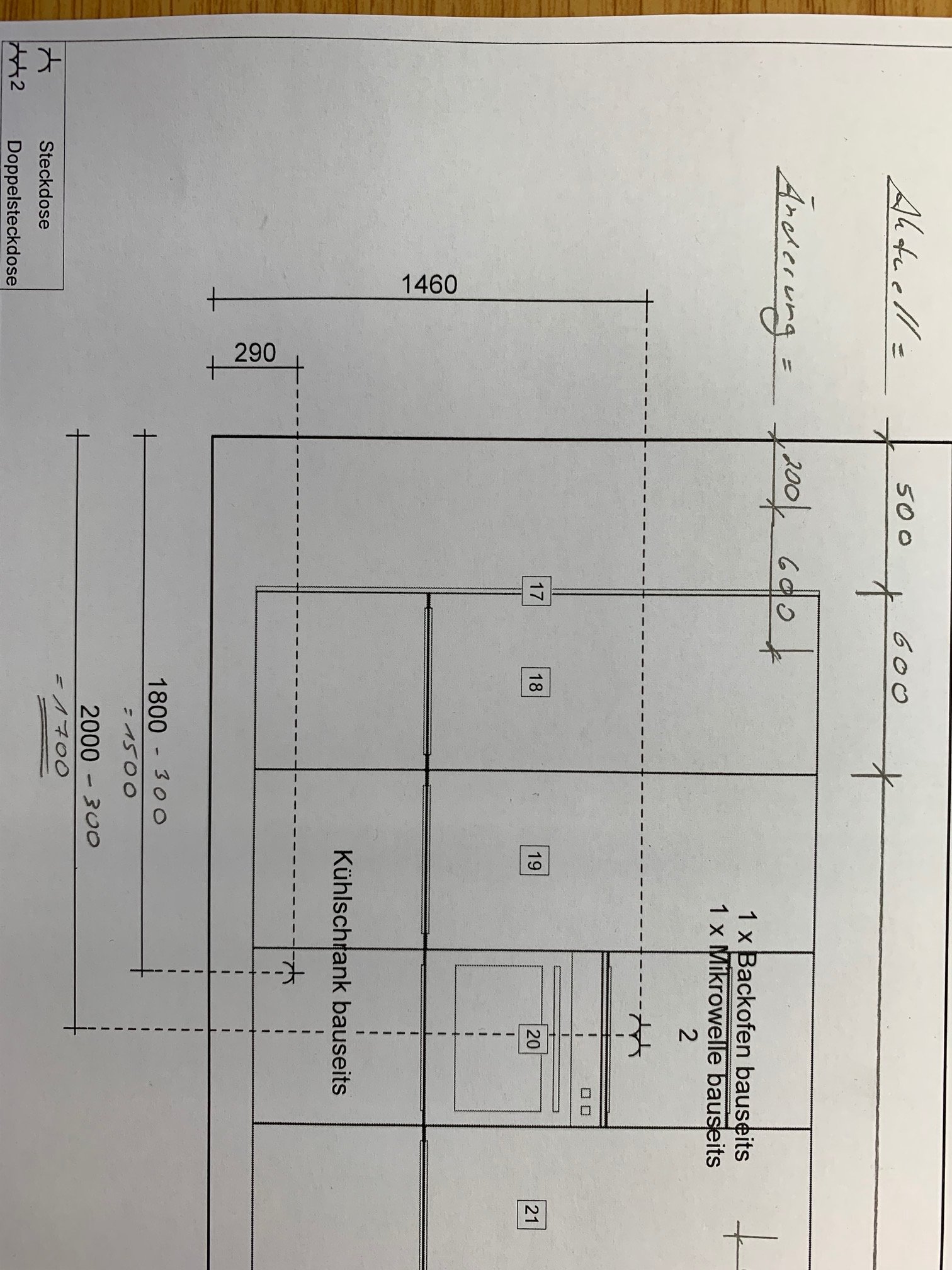

kurzfristig hatten wir überlegt unsere Küche in EL einzukoffern in eine Trockenbauwand.
Die dahinter liegende Wand wird eine Stahlbetonwand wofür wir nun die Lage der Steckdosen usw.festlegen müssten....am besten gestern schon...grr
Kann mir jemand eventuell sagen was die kleinste Länge als Trockenbauwand möglich wäre?
Momentan sind es 50cm was uns zu groß wäre. Spontan hätten wir mal 20cm festgelegt.
Ehrlich gesagt blicken wir trotz google nicht so wirklich durch und möchten keinen Fehler machen
Vielen Dank im Voraus und schönes Wochenende

Minimum wäre die minimale Profilbreite sprich 30mm + 1x Gipskartonplatte (12,5mm) = 42,5mm
