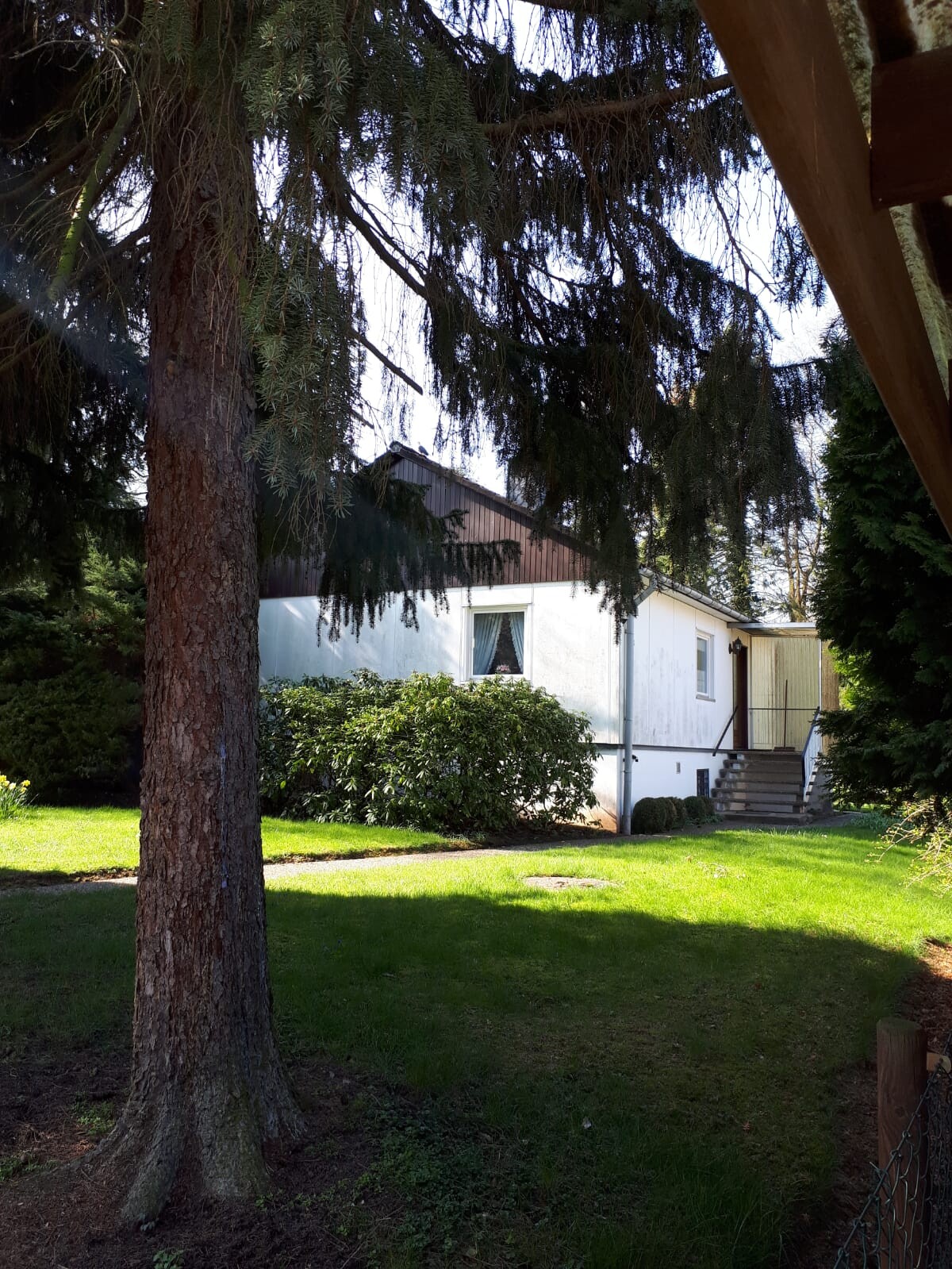

Weißes Einfamilienhaus im Garten mit Treppenstufen und großen Bäumen.
So, jetzt zur 61 😉 sorry
Das Eingang ist von Osten — hier noch ein paar Bilder (Ansicht Osten)

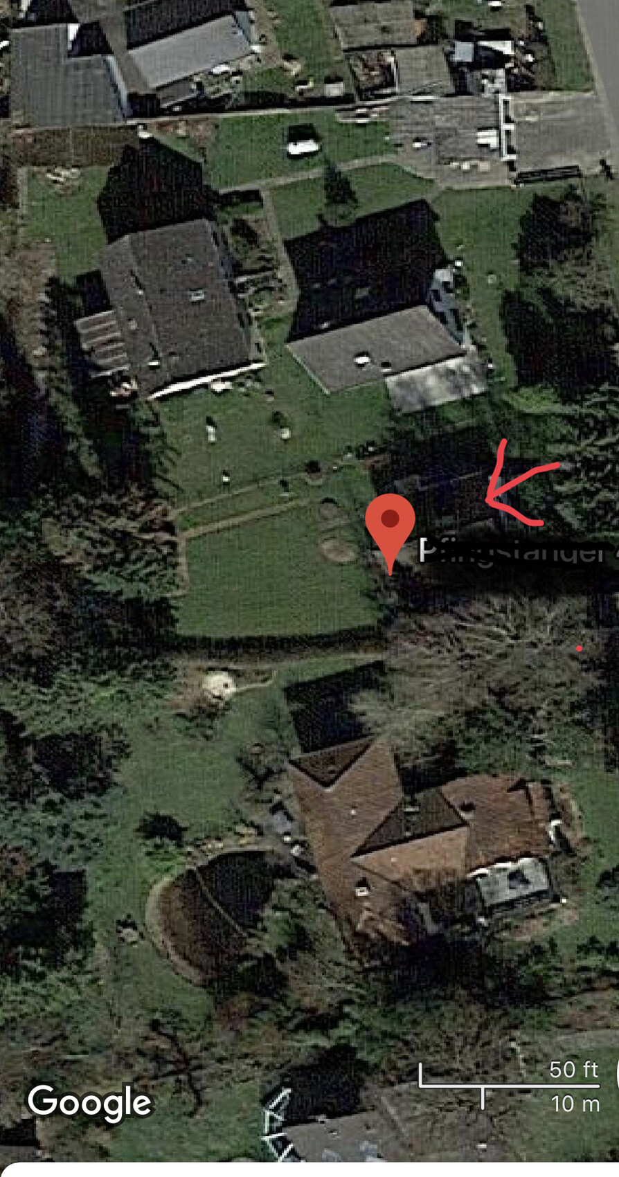

Das Eingang ist von Osten — hier noch ein Bild - rot ist Eingang
Satellitenaufnahme eines Wohnviertels mit Häusern, Gärten und Standortmarker

Hier noch ein Foto Blick vom Osten in den Westen (Eingang im Osten)
Vorderansicht eines kleinen weissen Hauses mit gruenem Garten und grossen Baeumen.
