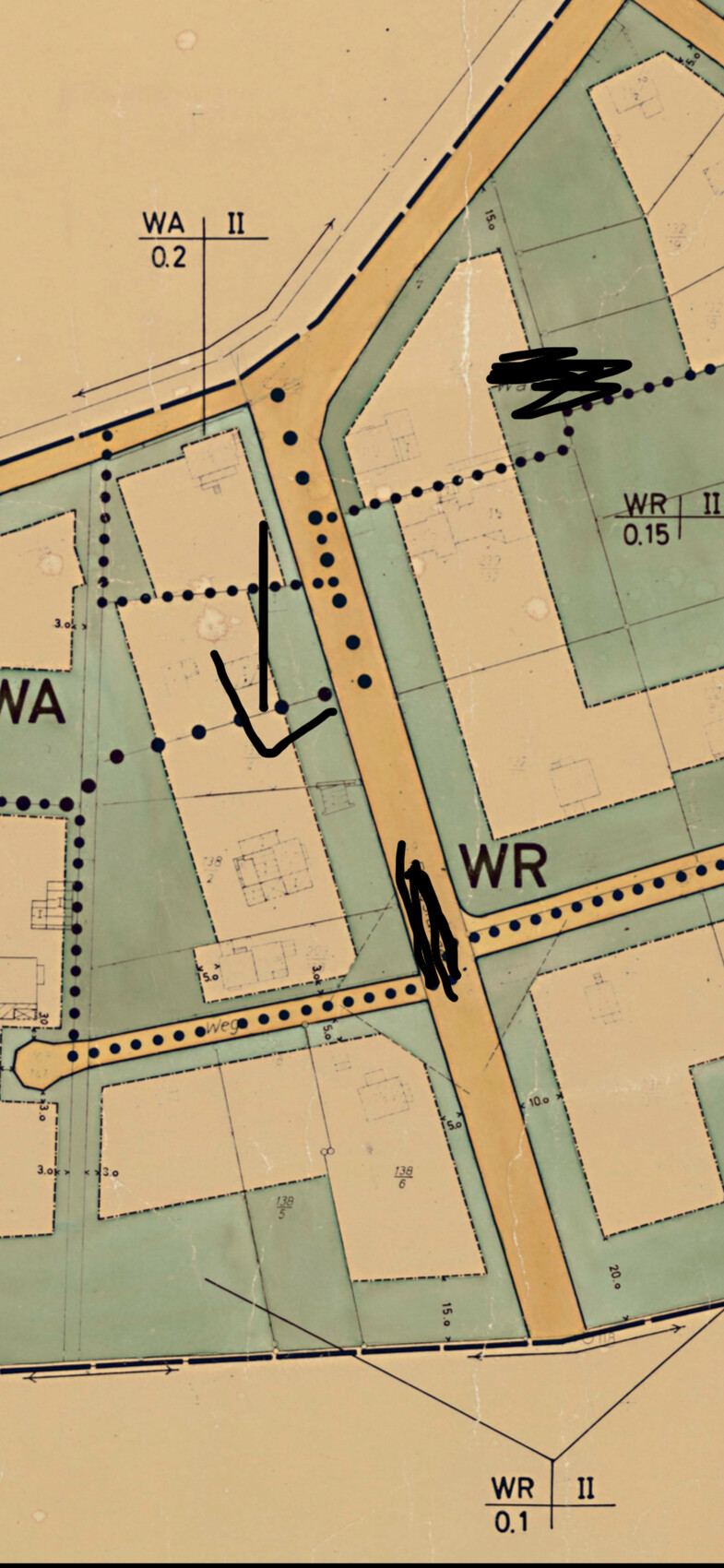

ᐅ Laut Geschossflächenzahl nur 138 m2 möglich - 2geschossig - Hilfe :)

Aloha1896 schrieb:
Den B Plan habe ich
Dann bestätige doch bitte, dass es sich definitiv nicht um eine Verwechselung mit der Grundflächenzahl handelt. Die Nachbarn im Norden überschreiten sicher beides. Drei weitere Grundstücke hätte ich auch noch im Verdacht. Einer Befreiung würde ich daher gute Chancen einräumen.
Am Besten stellst Du Bild und Text vom Bebauungsplan hier ein.

Aloha1896
31.03.19 09:59
Ein Kind 😉
Lageplan mit Parzellen, Straßenverlauf und grün abgegrenzten Grundstücken.

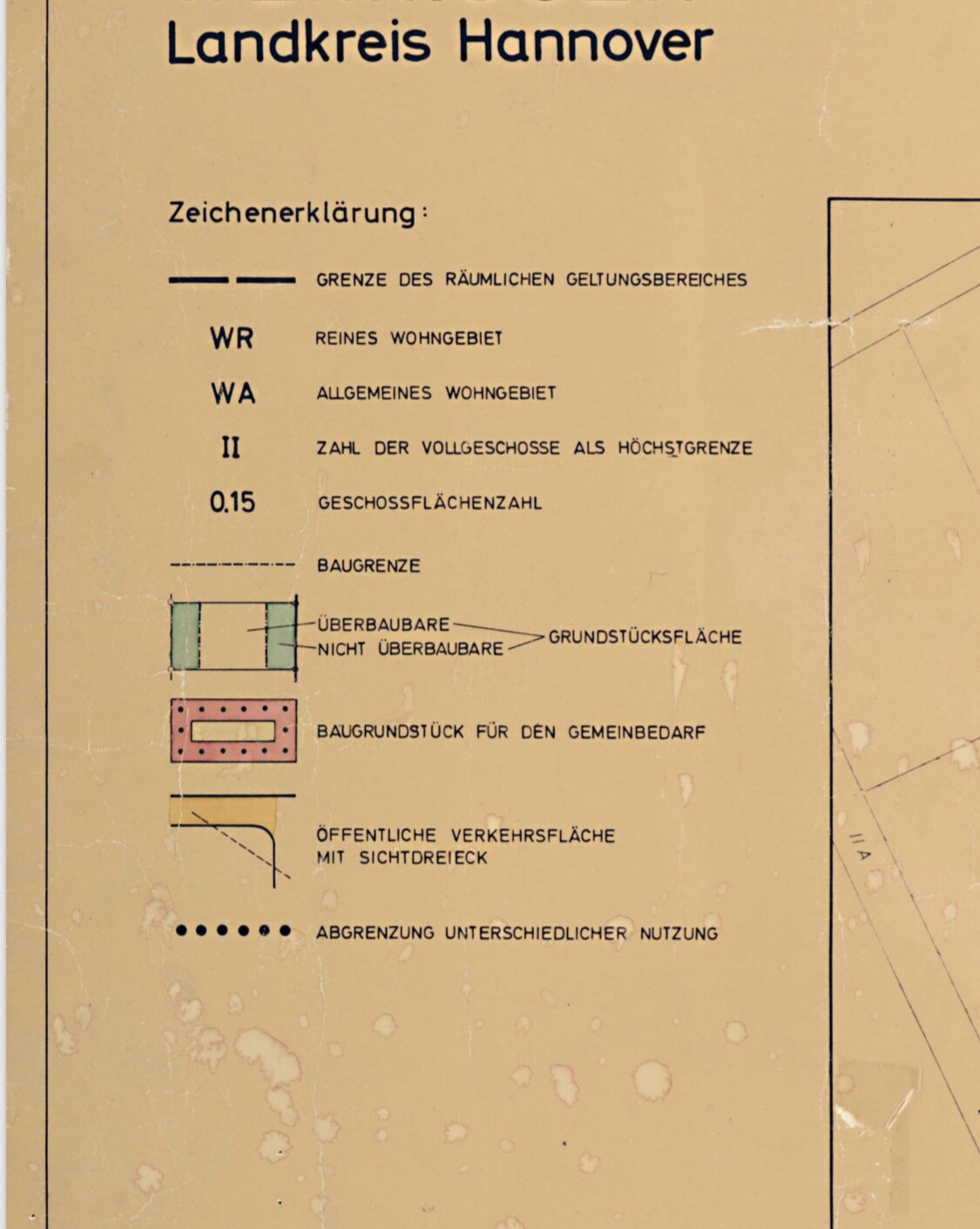

Aloha1896
31.03.19 10:01
Hier noch ein Auszug
Aloha1896
31.03.19 10:02
Hier noch eine Info
Dokument mit Zeichenerklärung zur Grundstücksgrenze und Grundriss im Landkreis Hannover

Sorry, die Legende war gerade noch nicht da 😉
