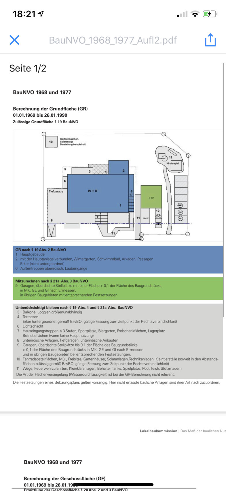

Aloha189601.04.19 09:49
Aufenthaltsräumen ? Was zählt dazu ?
Grundrissplan eines Bauvorhabens mit blauer Gebäudestruktur und Beschriftungen
Aloha189601.04.19 09:51
Nein planen mit Geschossflächenzahl 0,15 😉

Escroda01.04.19 09:57
Aloha1896 schrieb:
Aufenthaltsräumen ?
Aufenthaltsraum ist in der Landesbauordnung definiert und Zweifelsfälle (Hobbyraum, Sauna, ...) durch unzählige Urteile mehr oder weniger geklärt.
Aloha1896 schrieb:
Was zählt dazu ?
Schlafzimmer, Wohnzimmer, Kinderzimmer, Küche, ..., erschließende Flure und Treppen - nach Außenmaßen!
nicht dazu zählen Abstellräume, Abseiten, Bäder, Toiletten, Ankleiden, ...
