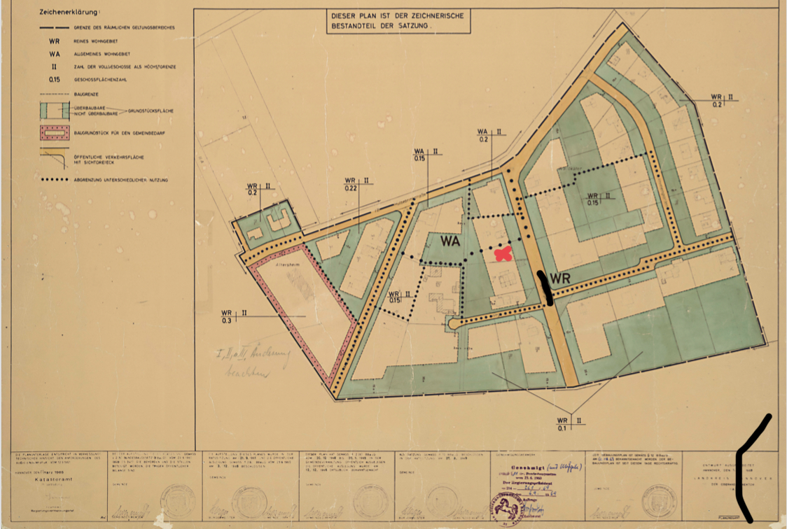

Hier der gesamte B Plan ! 0,2 oder 0,15 ?
Historischer Bebauungsplan mit Grundstücksaufteilung, Straßenverlauf und Gebäudeblöcken
31.03.19 10:56
Immer noch 0,2...das solltest Du aber auch selbst lesen können, es ist nahezu eindeutig 😉
Aloha1896
31.03.19 10:59
Sorry - ich bin davon ausgegangen das es sich auf die rechts befindliche 0,15 bezieht - sagten mit bisher alle Beteiligten
kaho67431.03.19 11:01
Ich würde auch auf 0,2 tippen aber diese Punktelinien sind verwirrend. Fragen wir mal @Escroda. Kannst Du uns die Geschossflächenzahl rauslesen?
31.03.19 11:12

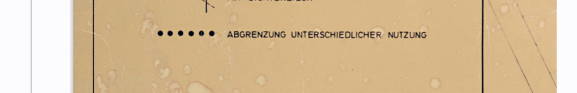

Ach Du sch***
... Nutzung bezieht sich auch auf die Geschossflächenzahl...
Sorry, ich hätte jetzt eine logische Strassenfolge gesehen mit den einzelnen Feldern, aber so....
