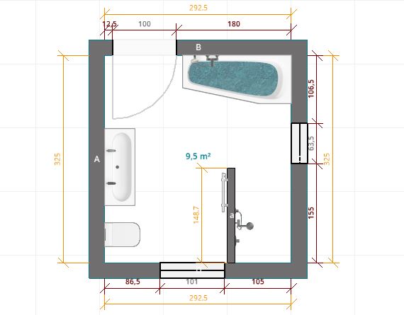

kaho674 schrieb:
Wir haben nur 1,40m Walkin-Dusche und ich hab keine nasse Socken. Stimmt Deine Schräge nicht?
Doch. Wir haben 1,2m oder so mit Tür und es spritzt da sehr ordentlich gegen bis auf 1,5m Höhe (mit Regendusche). Es geht aber auch um den Laufweg aus der Dusche heraus. Handtuch in der Nähe ist wichtig.
Und ich sag mal so: es kommt auch sehr darauf an, wer wie duscht 🙂

Golfi90 schrieb:
PlanRechts ist das Bodentiefe Fenster...
Kann man die Fenster nicht mehr umplanen? Wie sieht die Ansicht aus?
Die lange Wand, wo man was stellen könnte mit bodentief zu "verbauen" ist schon bissl unpraktisch.
Für Handtücher würden wir ein kleines Regal anbringen und die Handtücher aufgerollt lagern. Der Rest wird im Unterschrank des Waschtisches gelagert...
Müsste ich mit dem GU sprechen, ob man Fenster noch verschieben kann.
Ich habe gerade mal einen Badplaner im Internet angeworfen. Hersteller ist Vigour. Also sind die Einrichtungsgegenstände ja vom Maßstab her richtig...
Nach meiner Amateurhaften Meinung sollte die ursprüngliche Planung doch auskommen? Hm!
Wir würden nur den Duschkopf an die Trennwand befestigen wollen (Gibt es eine Mindestdicke, wie dick die Wand sein muss? Oder reicht da der 11,5er Kalksandstein?)
Die Badewanne ist 1,70m Lang und an der breitesten Seite 75cm breit.
Der Waschtisch ist 1,20m Breit.
Dann hätten wir noch einen 90cm Sitzplatz für die Toilette...

kaho674
19.03.19 09:19
Ja geht schon so. Die Dusche ist halt ziemlich knapp bzw. eng, wenn man die Maße Deines Planers sieht.
Für den kleinen Raum finde ich eine feste Wand ohne Glas auch einfach zu erdrückend. Würde ich nicht machen.

Badewanne solltet ihr unbedingt probeliegen. Bevor sie euch von den Maßen und der Neigung der Rückenstützr nicht taugt und deshalb nie genutzt werden wird, würde ich mir sowohl das Geld als auch den Platz dafür sparen.
Warum? Dann hast Du noch weniger Platz und das Wasser spritzt weiter. Wenn es die Außenwand nicht zulässt die Dusche zu montieren, kannst Du da ja noch vormauern.
