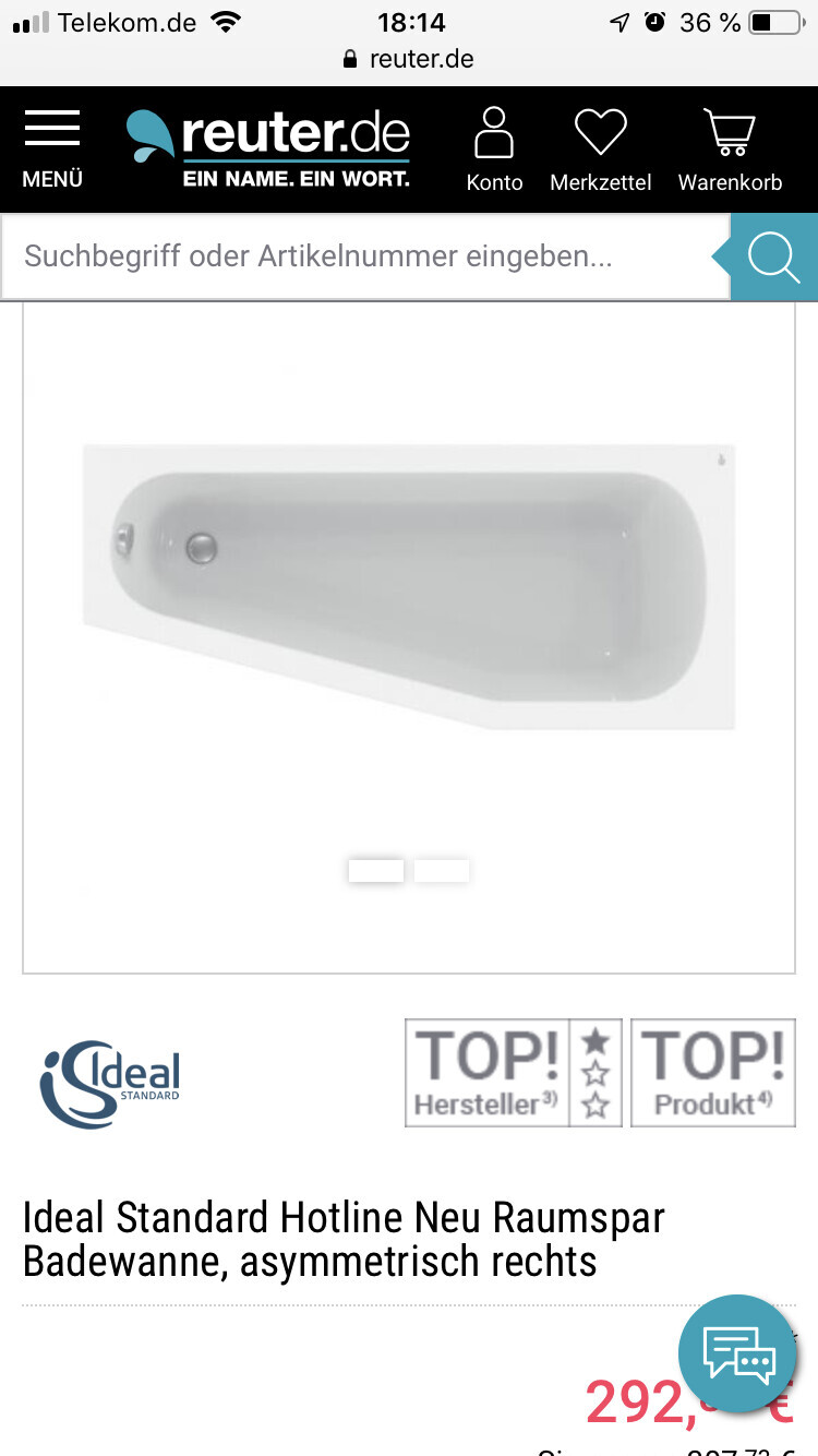

Muss es den zwingend die Walk-In-Dusche sein? Was ist mit dem Doppelwaschtisch - muss das? Bissl mehr musst Du schon zu Deinen Wünschen schreiben.
Die Wanne ist m.E. an der Stelle zu groß, da dort eine Engstelle zum Waschbecken entsteht, wo man sich fast durchzwängen muss.
Walk in Dusche würden wir schon gerne behalten, ja.
Doppelwaschtisch haben wir uns sowieso schon gegen entschieden. Wir hätten jetzt an einen 120cm breiten Waschtisch mit 2 Wasserhähnen gedacht...
Das mit der Badewanne ist mir auch aufgefallen. Dort hatte ich im Kopf an eine 1,70m Lange und 70-80cm Tiefe Raumsparwanne gedacht um etwas mehr Platz in die Mitte zu bekommen.

Diese Raumsparwannen sind eigentlich immer eine Notlösung. Ich würde im Neubau nicht auf so etwas setzen.
