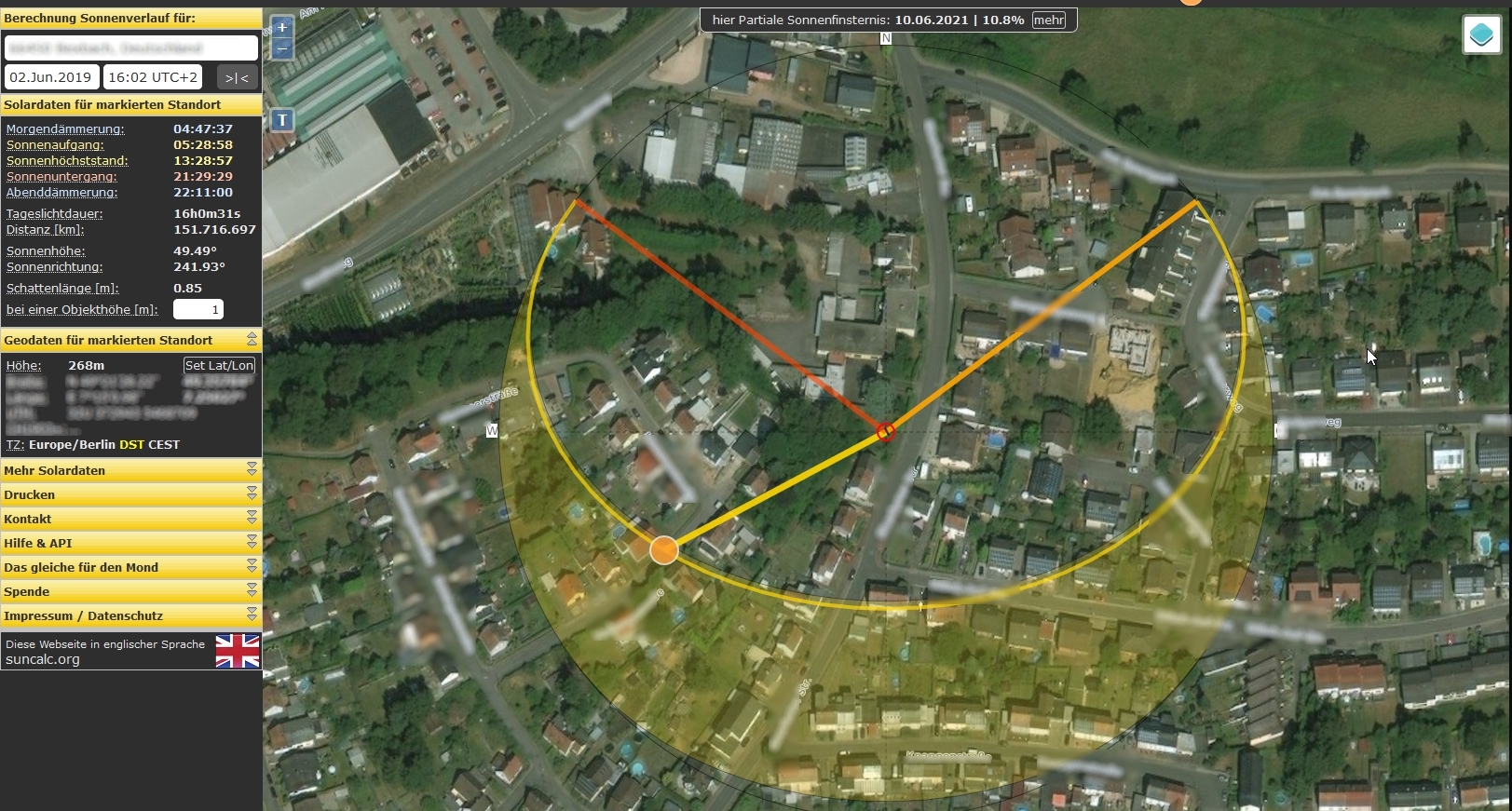

Ist allen bewusst, dass Norden Planrechts ist? Die Westausrichtung einiger Räume und der Terrasse sollten zumindest nachmittags Sonnenlicht erlauben. Dennoche muss eine Nordausrichtung einiger Wohnräume nicht zwingend unwohnlich sein, manchmal geht es halt nicht anders. Bzw, wiegt es die Grundstücksausrichtung - Blick zur Straße etc. auf. (spreche da aus eigener Erfahrung...)
Aber ich finde das Haus generell zu groß für das Grundstück. Bei geschickter Planung kann man auch auf 9x10m Grundfläche viel Lebensqualität unterbringen und der Garten würde viel luftiger und besser nutzbar werden, das Budget entspannt sich und die notwendige Abböschung des Gartens erscheint viel realistischer!

Ich möchte hinzufügen: und die Garage ebenso. Die Bebauung muß auf diesem Grundstück ja quasi ständig den Bauch einziehen. Auf Kompromißgrundstücken muß man eben auch an der Bebauung Abstriche machen.
face2611.03.19 15:44
Kevinius schrieb:
Der Lageplan ist noch nicht ganz aktuell und ist nicht genordet - Norden liegt in der rechten, oberen Ecke.
Nicht ganz oder? Eher oben rechts.
Und dann schau Dir mal die bestehende Garage des Nachbarn an, die wahrsch knapp 3m hoch ist + die ca. 1,2 L-Steine die man zum Hang abfangen braucht und den "Erker" der Garage von @Kevinius an...Da darf dann die Sonne Abends wenn Sie tiefer steht mal kurz durchlinsen?
Bin keine Sonnenstandsexperte, aber ich bleib dabei, dass da meiner Meinung nach nicht viel Sonne hinkommt.
Klar muss man je nach Grundstück Kompromisse eingehen...aus meiner Sicht hier zu viele.

Egal wie ich das Haus auf dem Grundstück drehe ... wenn ich den Garten zum planlinken Haus setze hab ich dort auch überwiegend Schatten, weil das Haus 2,5 Geschosse hoch ist (plus Keller, der über 1m über aktuellem Gelände steht) und daher haben wir das Haus so ausgerichtet. Es ging mir auch nicht um die Ausrichtung an sich, sondern eher um Verbesserungen zum Grundriss allgemein - Ideenfindung quasi.
Vielleicht beruhigen sich die Gemüter einiger wieder und es kommen noch mehr Ideen zusammen.
Würde mich freuen.

Auch ich finde manch Ausstattungsmerkmale übertrieben spielerisch, dennoch ist ein Hang mit den Erdarbeiten nicht zu unterschätzen.
Aber ich bin nicht der hier, der die Hangahnung hat. obwohl ich gut in 3D-Denken bin, überfordert sogar mich die Gestaltung des Hanges... ich müsst das wohl mal in der Sandkiste selbst darstellen
Wie auch immer: das gehört in Architektenhände!
