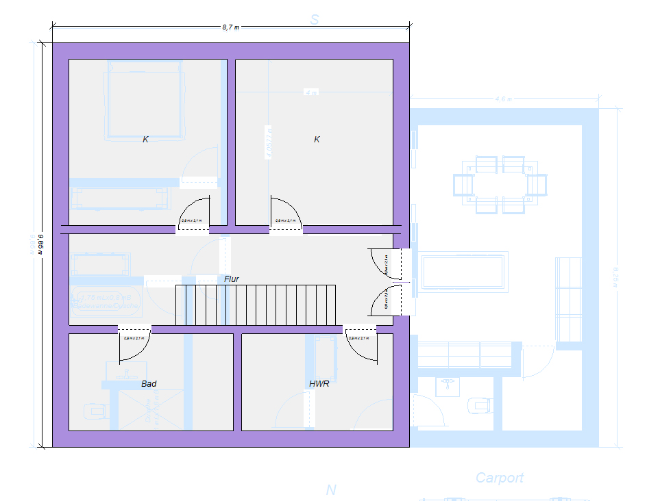

kaho674 schrieb:
Welcher Deiner zwingenden Punkte erfüllt mein Vorschlag nicht, wenn Du die Speisekammer zum Hauswirtschaftsraum machst? Das gleiche trifft auf Deinen aktuellen Grundriss zu. Verstehst Du das Problem?
Deine Wünsche sind mir persönlich auch zu viel für das EG. Obwohl Du über 12m Hausbreite baust, sind die Zimmer alle mini (bis auf Dein Bad). Man hat dann immer das Gefühl, in einer 60m² Wohnung zu leben. Willst Du das?
Speisekammer wäre doch viel zu klein für die ganze Haustechnik... Ankleide weg, dann müssen die Schränke trotzdem irgendwo hin... Früher ok aber macht so etwas 2019 ausser bei den Kindern???
13.03.19 13:02
Ja macht man noch. 7 qm Raum, der sehr beengt ist für 2,4 qm Stellfläche.
Ankleiden bzw. Schrankräume sind bei 140 qm mit 2 Kinderzimmer
Warum ist es dir wichtig die Haustechnik im EG zu haben?
kaho674
13.03.19 13:23
Die Technik wäre dort nicht mit drin, nur die Waschmaschine. Die Technik bleibt oben.
Wie gesagt, ich finde den aktuellen Grundriss nicht schlecht - nur die Räume wären mir zu knapp. Alles so eng. Aber nicht unbewohnbar. Also warum nicht?!
Der hier ist beim Basteln noch so nebenbei entstanden. Nicht wirklich eine Verbesserung aber manchmal sieht man noch ein Detail, was man gut findet.
Kleiner Technikraum unten - Hauswirtschaftsraum trotzdem oben. Könnte man natürlich auch tauschen. Grundfläche müsste etwa gleich sein. (Ausrichtung anders herum - sorry) Ziel war u.a. ein kurzer Weg vom Parkplatz zur Haustür und Küche. Großzügigkeit kommt aber auch so nicht ins Haus. Dafür ist es unten einfach too much.
Grundriss eines Hauses: Flur, zwei Zimmer (K), Bad, HWR, Wohnzimmer mit Essbereich, Carport.
Grundriss eines Hauses mit Wohnen, Kochen/Essen, Bad, Technik, Diele und Carport
