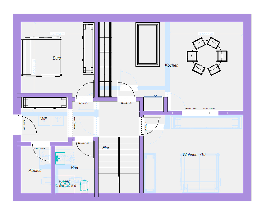

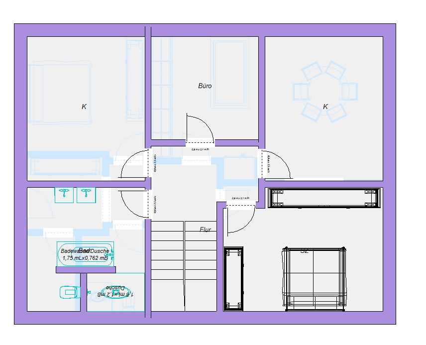

Der Kamin würde aber in Variante 2 wegfallen, oder wo würdest du diesen platzieren?

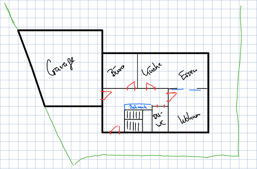

kaho674
04.01.19 22:43
Ihr könntet den Eingang gleich an die Garagenseite legen. Das spart viel sinnfreien Flur.
Den Kamin haben wir gestrichen, als wir zur Fußbodenheizung umgeschwenkt haben, da wir dann Strahlungswärme haben.

@kaho674 herzlichen Dank für deine Mühen. Du würdest die Garage dann nach der Haustür beginnen lassen und das ganze noch etwas überdachen oder wo würdest du die Garage dann an das Haus setzen? Du hast natürlich voll und Ganz recht, dass der Durchgang ein Platzfresser ist. Eine Idee, die wir auf Grundlage deines Grundrisses noch hatten habe ich mal als Skizze angehängt. Evtl. wäre auch das eine Möglichkeit. Hätte auch den Vorteil, dass man im Alter evtl. die obere und untere Etage gut trennen könne. Könnte aber dann im OG zu Problemen führen, da man dann dort vermutlich deutlich mehr Flur benötigen würde.
