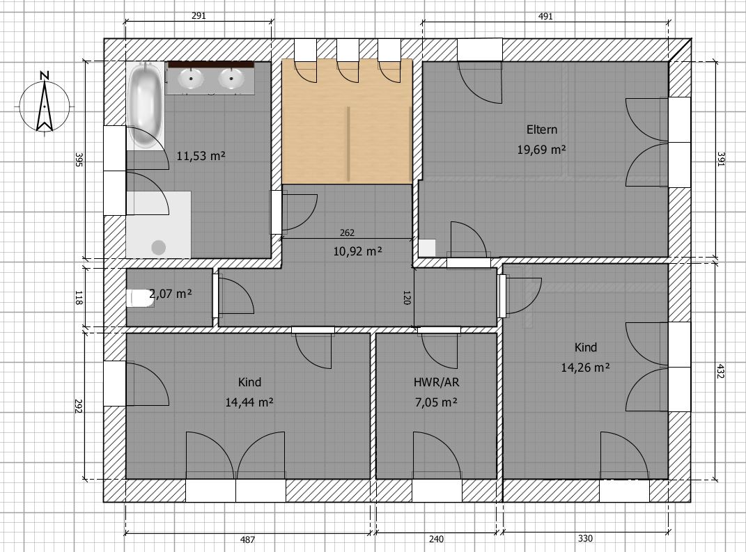

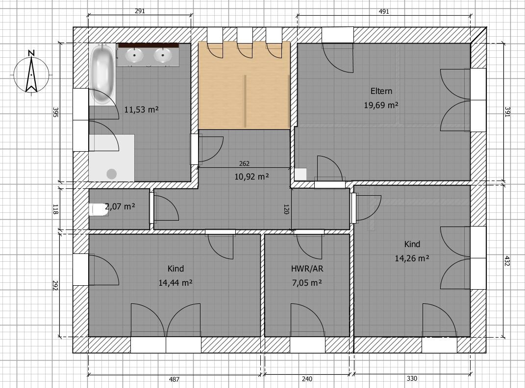

Das WC im OG wollen wir auf jeden Fall vom Badezimmer abgetrennt haben. Man könnte das WC an die Stelle der Dusche setzen, das bedeutet jedoch mehr unnötige Gangfläche.

OG ist bautechnisch eine Katastrophe: Abstellraum im Süden, Bad überm WZ. Abflussgestaltung ist interessant. Weiteres hab ich schon geschrieben.
OG sollte man mal die Räume sinnvoll anordnen, Bäder übereinander etc. Dann wird sich die Treppe im EG noch etwas verschieben. Das wird den 2,91 Meter im Büro eh gut tun.
Ansonsten: nett, aber nicht besonders.
Oben zum Wegwerfen.
Haben die Bad/WC Aufteilung nun ein kleines bisschen verändert, somit könnte der Abfluss/Leitungen im daruntrliegenden Büro liegen.
Guter Punkt mit dem Abstellraum im Süden, wir finden jedoch ein südlich gelegenes Schlafzimmer auch nicht so optimal.
Bleibt eigentlich nurmehr Bad und Schlafzimmer irgendwie zu tauschen?
