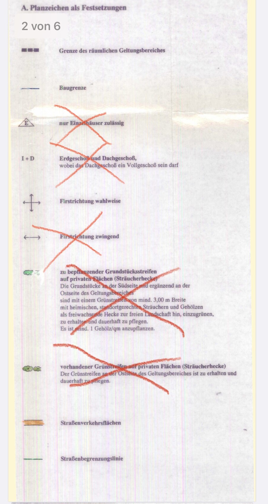

01.11.21 15:18
Würde ich genaus so sehen ... außerdem meine ich auch mal so Schallbilder gesehen zu haben, dass man bei diesem Grundstück evtl. den ruhigeren Hausplatz eher im Norden hätte, weil Schallwellen erst eher nach oben gehen, bevor sie quasi herunterfallen. Diese Erinnerung ist aber eher dumpf, müsste ich jetzt neu nachsehen.
@FoxyBrown .. wäre es nicht am einfachsten du kopierst mal die Legende zum Bebauungsplan und dazu auch den Bereich, auf dem man erkennen kann, was sich auf euer Grundstück bezieht?

Anbei der Bebauungsplan:
Wir hatten probiert die Doppelgarage an die Ostseite zu planen, kommen dann aber mit dem Haus zu nah an die Grundstücksgrenze links..
Danke für eure Ideen!
