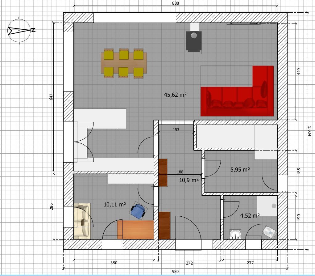

02.01.19 22:40
Anbei ein komplett anderer Ansatz. Vermutlich gibt es auch hier viel Optimierungspotential, aber irgendwann sieht man den Wald vor lauter Bäumen nicht mehr.
Grundriss eines Wohn- und Essbereichs mit rotem Sofa, Esstisch und Türen.
Grundriss einer Wohnung mit Schlafzimmern, Flur, Bad, WC und Möbeln.

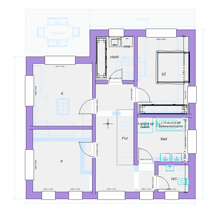

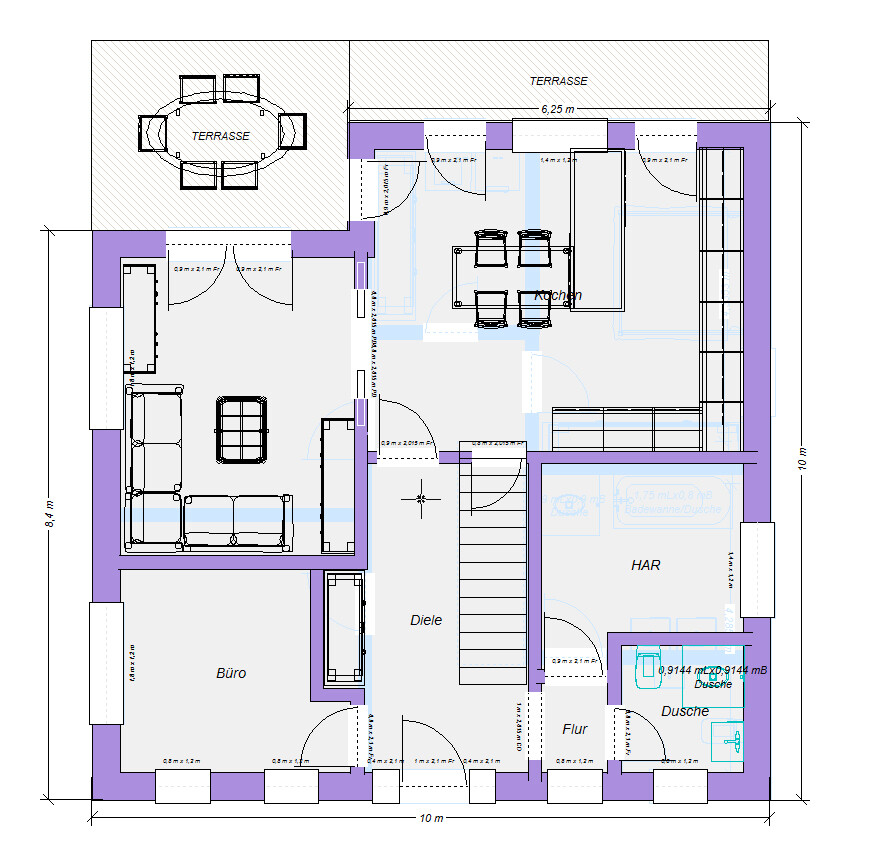

Dieser hier fand so ähnlich einige Anhänger, wobei es dem Bauherren selbst aber zu beengt erschien:
Zweistöckiges graues Hausmodell mit Terrasse, Esstisch und Stühlen im Garten.
Zweistöckiges graues Wohnhaus mit vielen holzgerahmten Fenstern und Eingangstür auf grünem Rasen.
Grundriss eines Hauses: zwei Küchen, Schlafzimmer, Bad, WC, Flur, HWR (Hauswirtschaftsraum).
Grundriss eines Hauses: Wohnzimmer, Büro, Diele, HAR, Flur, Dusche, Terrasse mit Esstisch.
Auf die 6,50m Abstand zum Nachbarn für eine Terrasse im Süden würde ich mich an Eurer Stelle nicht so fixieren. Die Südsonne scheint auch auf die Westterrasse - nur eben von der Seite.

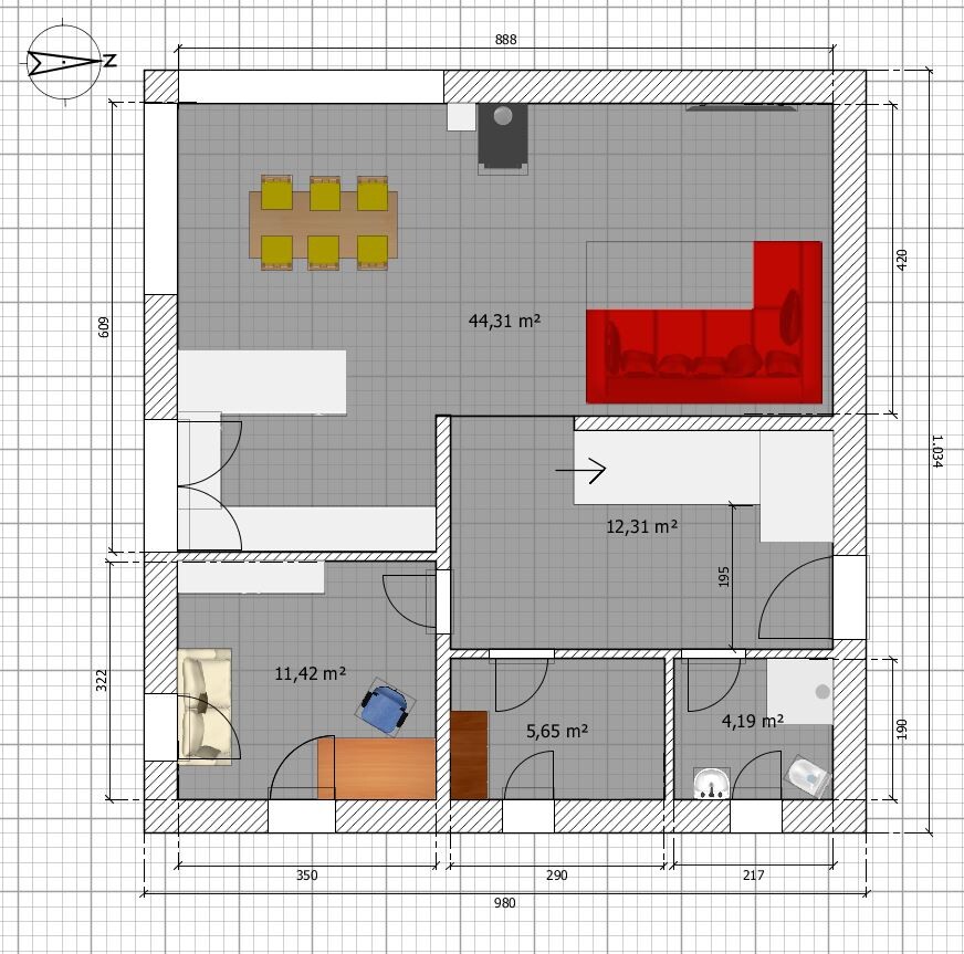

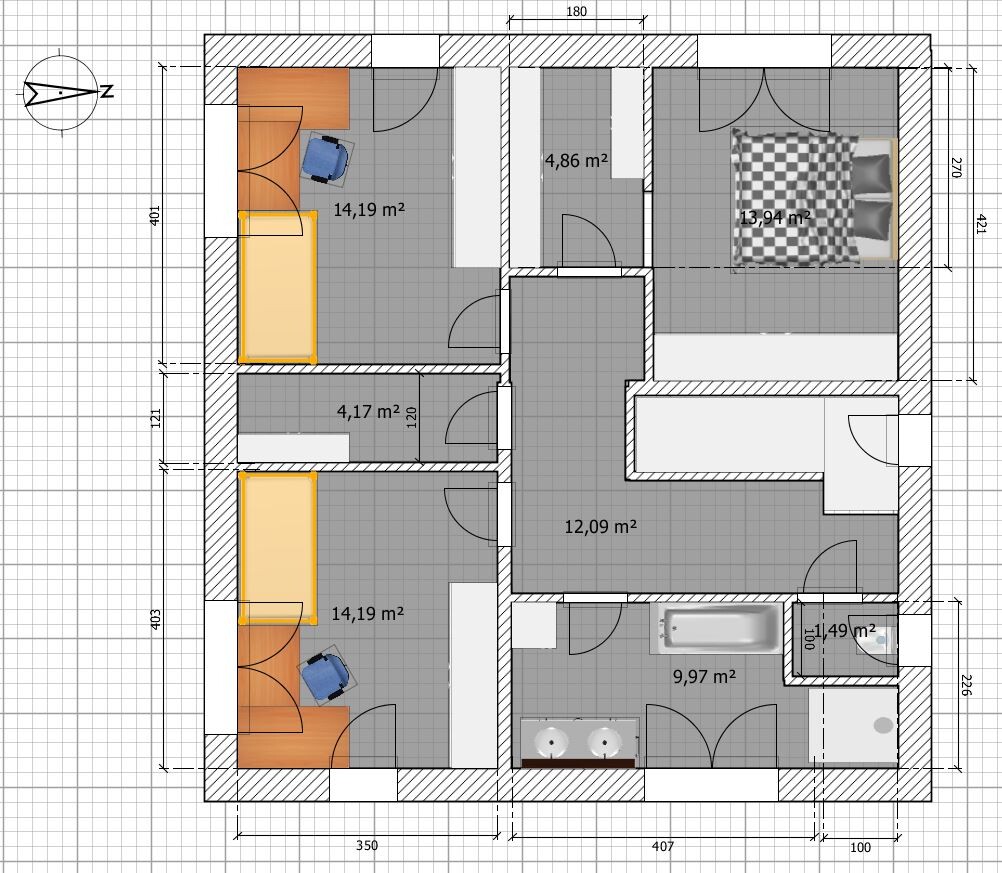

03.01.19 11:02

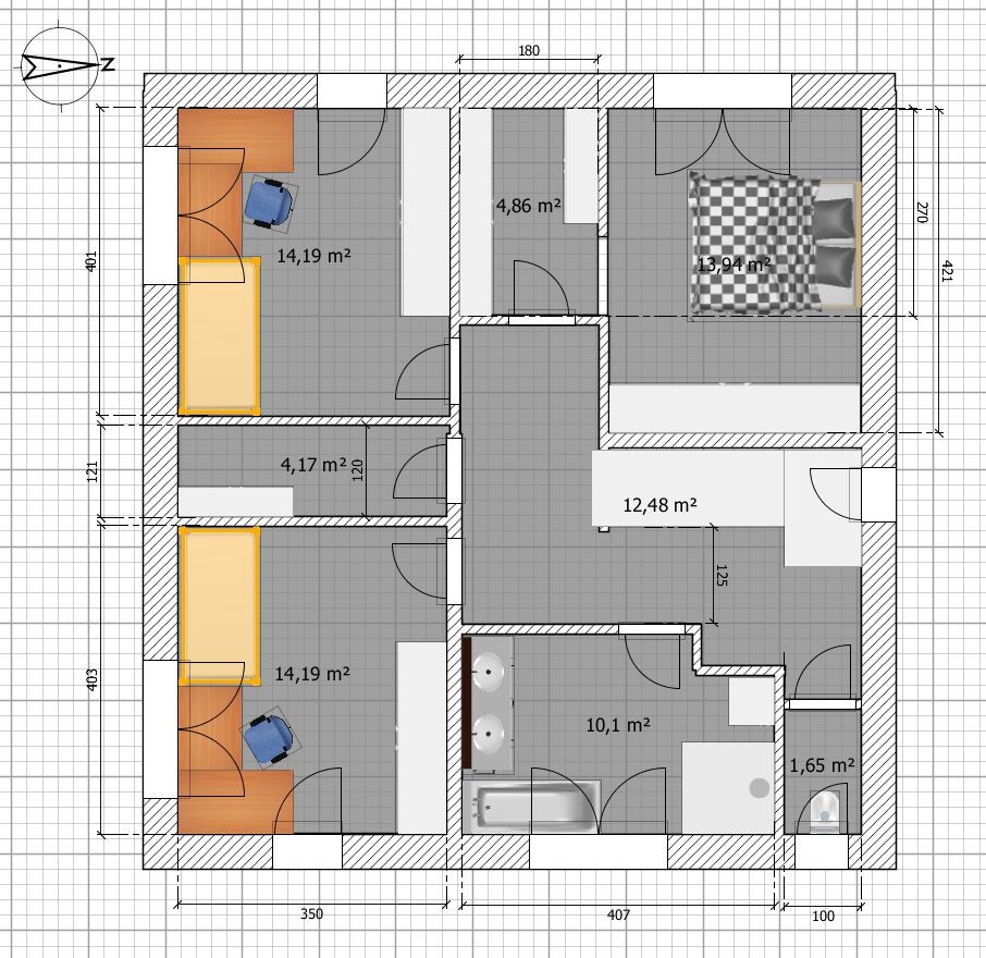

Die Diskussion haben wir mitverfolgt, so soll es bei uns nicht Enden
Haben auch versucht den Eingang auf die Seite zu verlegen, Resultat anbei.
Was wir sehr praktisch finden, ist wenn der Stiegenaufgang nicht direkt am Eingangsbereich liegt.
Die Terrasse wäre hier im Westen.
Das Obergeschoss gefällt aber selbst noch nicht so ganz..
Grundriss eines Apartments: Offenes Wohnzimmer mit rotem Sofa, Esstisch, Küche, Schlafzimmer.
Grundriss eines Apartments mit drei Schlafzimmern, Wohnzimmer, Bad, Flur, Türen.
