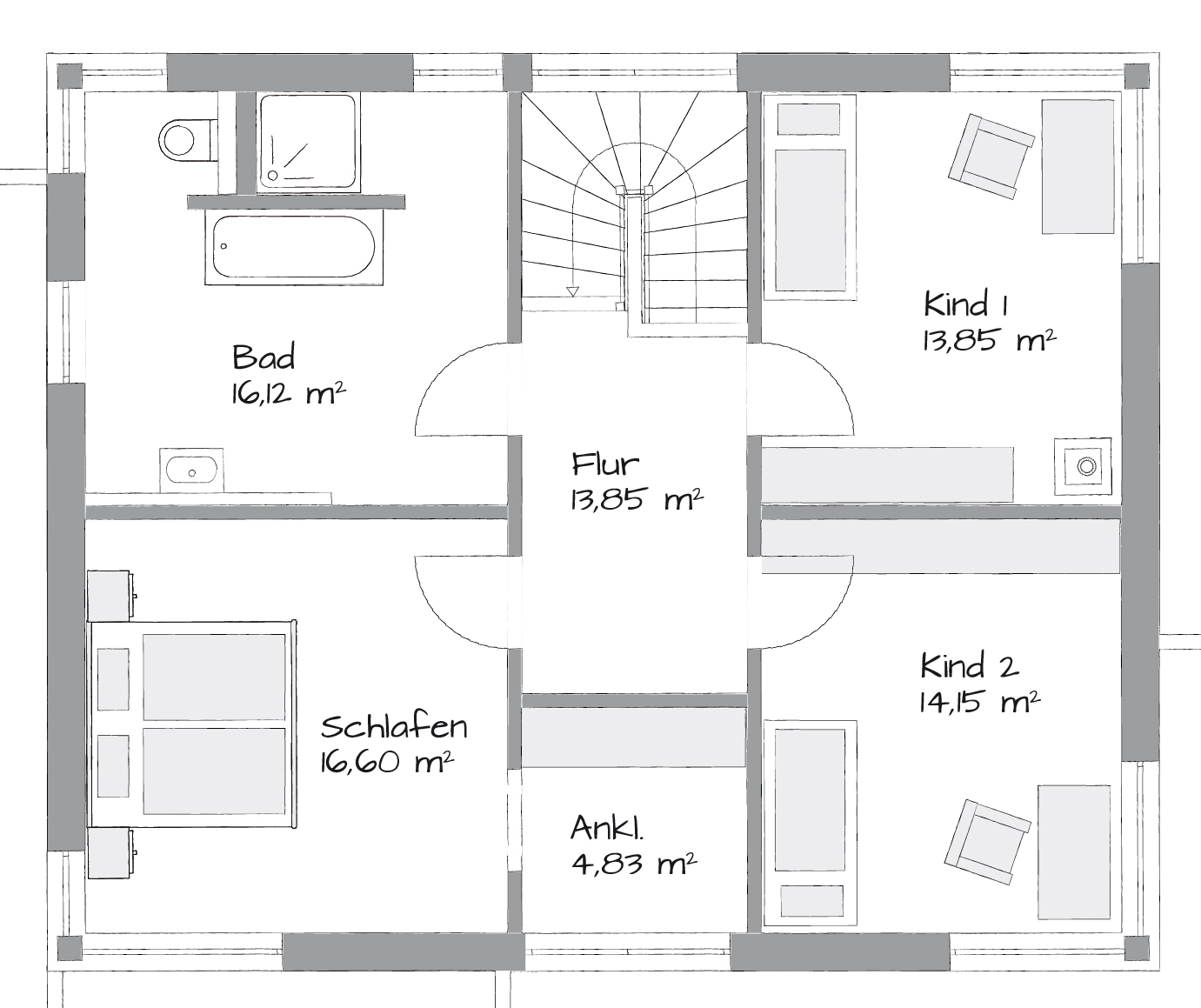

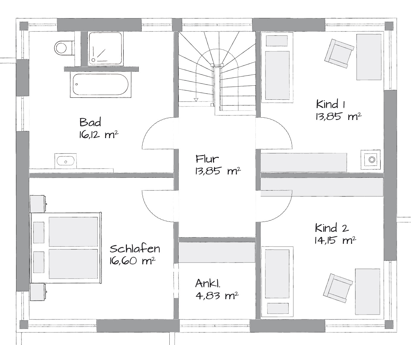

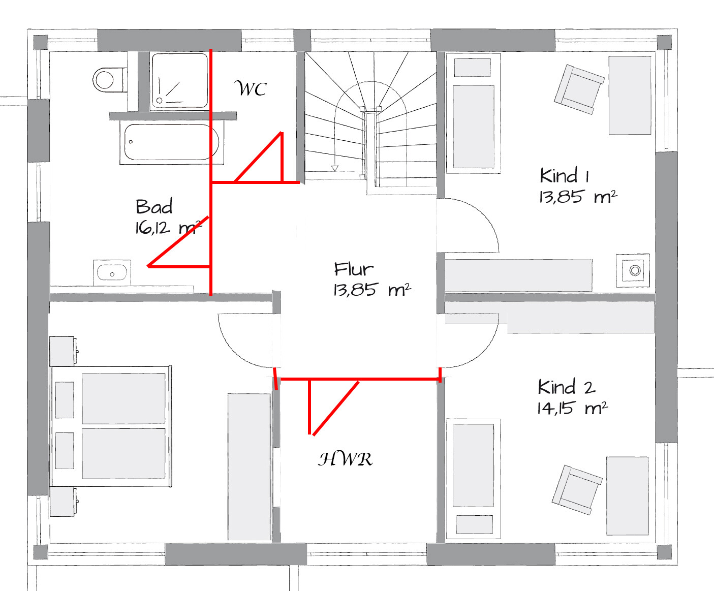

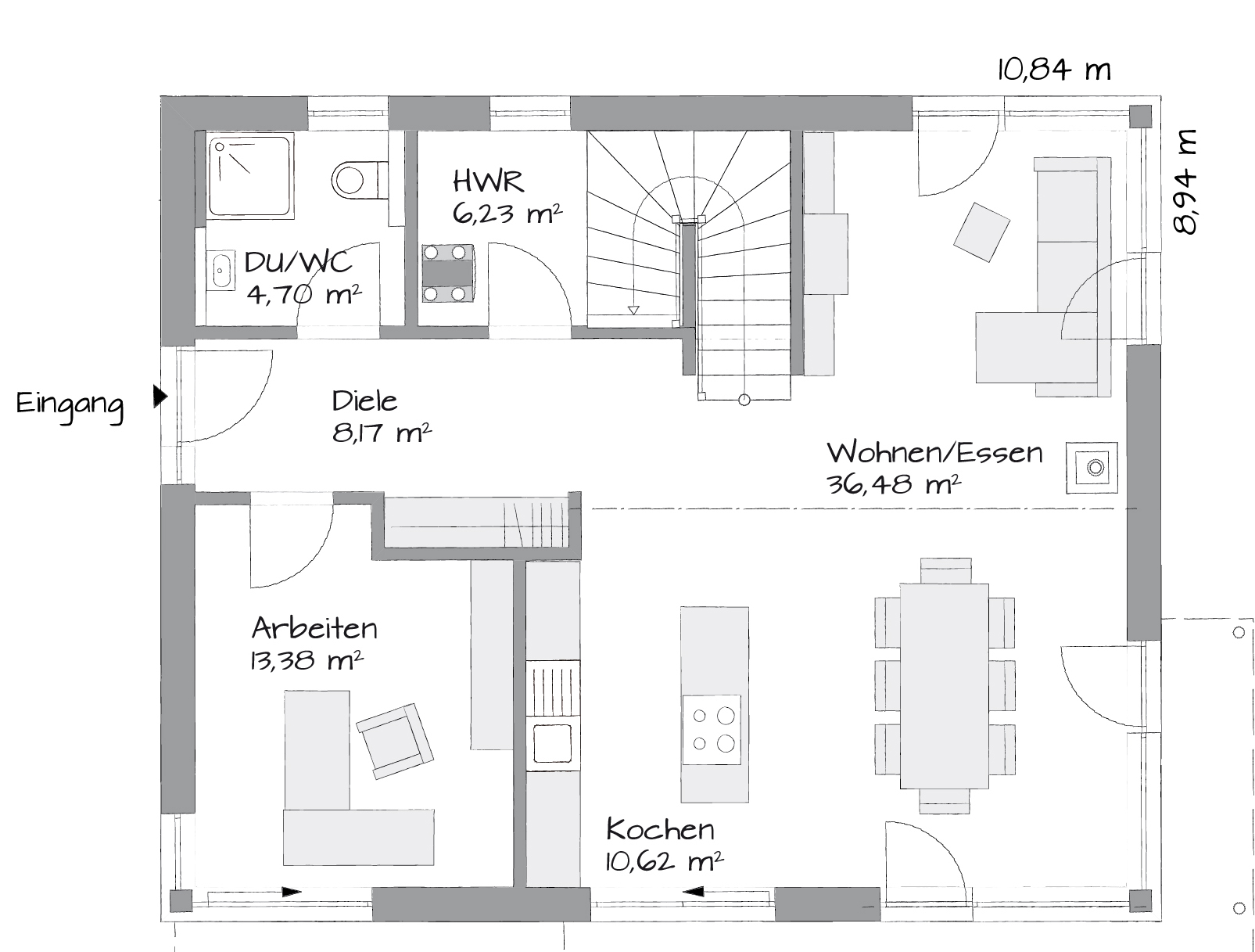

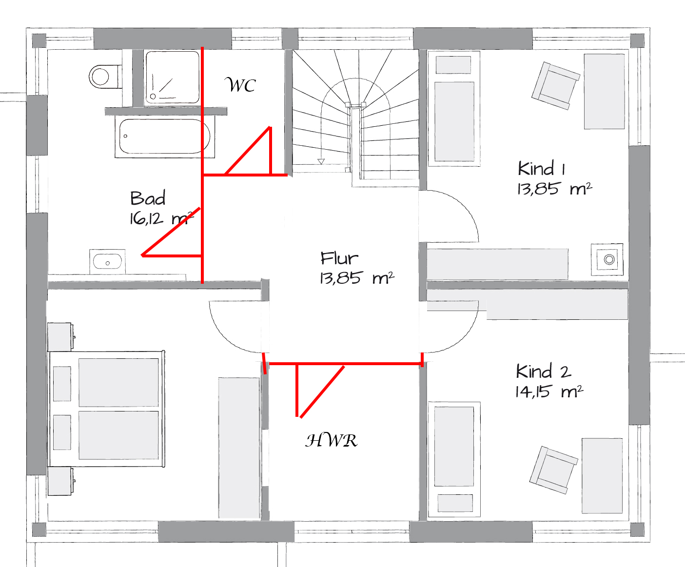

kaho674 04.01.19 09:18
Hier noch ein Vorschlag von Kampa (Musterhaus Wien) mit umgemodelten OG. Müsste noch gespiegelt werden. Auch die Frage, ob der HAR unter der Treppe zu klein ist.
Grundriss eines Hauses: Eingang, Diele, DU/WC, HWR, Kochen, Arbeiten, Wohnen/Essen.
Grundriss eines Obergeschosses mit Flur, Bad, Schlafzimmer, Ankleide und zwei Kinderzimmern
Grundriss eines Hauses: Flur, Bad, WC, HWR und zwei Kinderzimmer (Kind 1, Kind 2).
Niloa 04.01.19 10:32
Wir haben genau so einen Hauswirtschaftsraum neben der Treppe, wobei der Platz unter der Treppe auch noch Stauraum ist. Da bekommt man gut was unter.

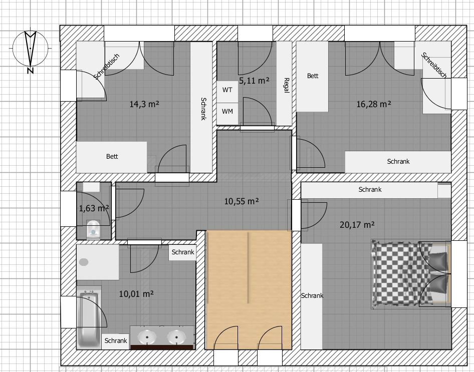

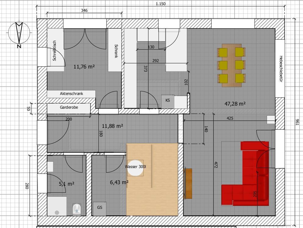

d.düsentrieb 05.01.19 09:30
Wir sind rückfällig geworden, und das schon nach dem ersten Tag!
Haben in Anlehnung von gepostetem Grundriss, der uns im Prinzip ganz gut gefällt, folgendes gebastelt.
Das deckt sich in großen Teilen mit dem was @ entworfen hat, wurde aber unabhängig davon gemacht!
Das Schlafzimmer finden wir dennoch noch nicht optimal, da tüfteln wir gerade wie wir das Bett auf die andere Seite bekommen, damit wir kein Fenster hinter dem Kopf haben.
Grundriss eines Apartments: Büro mit Schreibtisch; Wohnraum mit Esstisch und rotem Sofa
Grundriss einer Wohnung: zwei Schlafzimmer mit Betten und Schränken, Bad und Flur.
kbt09 05.01.19 09:40
Man könnte einfach das Fenster nach planunten setzen und das Bett dort stehen lassen.
Ist eine Podesttreppe gewünscht? Oder nur eine normale gewendelte Treppe?
