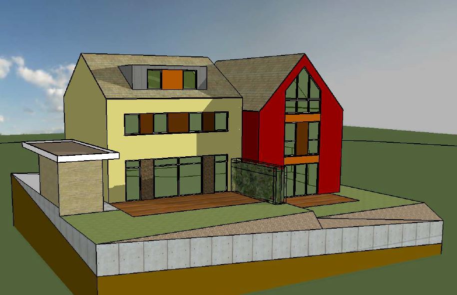

Viel weniger als alles würde das nicht ändern: anderes Dach = andere Höhenlinien im DG = a) andere Kopfhöhe über der Treppe = andere Treppenlage und b) anders verteilte Stehhöhe im DG = anderer Grundriss und in Konsequenz aus alledem steht das Gleichbleiben der Grundfläche gleich mit in Frage.
Diese Erleuchtung ist mir tatsächlich gestern Abend nach längerem Brüten und Hin- und Herschieben auch gekommen. Katja hatte im alten Fred mal einen Grundriss mit Treppe in der SO-Ecke gepostet, der will mir auch nicht richtig aus dem Kopf. Der scheitert aber beim SD mit O-W First in der Tat an der Kopfhöhe über dem Treppenaustritt im DG. Eigentlich finde ich den aber besser...
Das halte ich für einen Indikator für eine ungeschickt gewählte Hausbreitendifferenz und/oder Dachneigung.
Ich erinnere gerade nicht: hattest Du meine Anregung der schrägen Haustrennwand ´mal verfolgt?
Das ist wohl richtig. Die DN ist nun mal vorgegeben, da können wir nicht dran stricken. Im Prinzip müssten wir, damit es passt, das Haus schmaler und tiefer machen. Dagegen spricht leider der Grundstückszuschnitt. Es ist ja eh schon ein "Handtuch", dafür aber breiter als tief. Wenn man das Haus nun schmal und tief machte, würde man Gartenfläche seitlich am Haus generieren und hinter dem Haus nach Westen (da wo es schön ist) welche wegnehmen. Das Grundstück will also eher breit als schmal bebaut werden.
Schräge Haustrennwand haben wir noch nicht verfolgt. Da fehlt mir auch gerade völlig die Vorstellung, wie das aussehen könnte, und was es in Bezug auf das Dach bringen würde. Kannst du mir auf die Sprünge helfen, wie du das meinst?

D.h. die Firstrichtung der zweiten Haushälfte steht quer zur ersten ?
Genau. Hier wäre dann die Breitenausnutzung des Grundstückes besser. Man würde quasi eine Art "Eckhof" generieren. Ich hänge mal einen Screenshot der ersten Höhenstudie an (nur ein ganz grober Versuch!! Da ging es nur um die Machbarkeit bzgl. FH etc.)
Ich finde diese Variante total spannend. Wenn das platztechnisch passt, find ich das sehr cool.

Ist das brandschutztechnisch erlaubt?
Der Architekt sagt ja. Auch zur Genehmigungsfähigkeit. (Wobei ist eh Kenntnisgabeverfahren bei uns.) Da er seit 20 Jahren Wohnhäuser baut, habe ich erst mal keinen Anlass, das nicht zu glauben...
Was könnte das brandtschutztechnische Problem sein?
