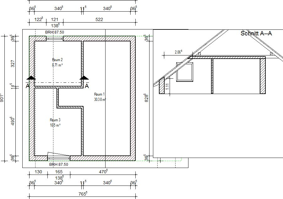

Das Entscheidende ist nicht, dass du in dem Programm ungeübt bist, sondern entscheidend ist, dass du keine Vorstellung von Kniestock, Dachschräge, Giebel etc. hast.
Hier mal kurz skizziert, Elternschlafzimmer und Bad aus deinem OG .. ca. Werte, entscheidend hier die Fensterpositionen.
Dach 45° und tatsächlich innen 111 cm Kniestock

Du siehst, in beiden Fällen muss das Fenster weiter nach rechts wandern, denn, wenn dort Rollladen etc. mit hin sollen, kann das Fenster erst da starten, wo volle Geschosshöhe erreicht wird.
Du siehst auch die beiden gestrichelten Linien im Dach, die erste zeigt immer 1-m-Position an .. die passt und liegt im Mauerwerk, die zweite Linie zeigt an, ab wo 2 m Raumhöhe erreicht werden.
Ich habe zwar in der Skizze das Gebäude nicht so breit wie dein Beispiel, aber das Dach habe ich dann so breit gezogen, damit die Daten in etwa hinkommen.
... Kerstins Zeichnungen zeigen Dir auch, dass die Ecke im Bad nur als Staubfänger dienen kann. Toilette oder Dusche ist da nicht machbar.
