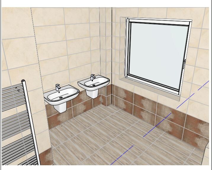

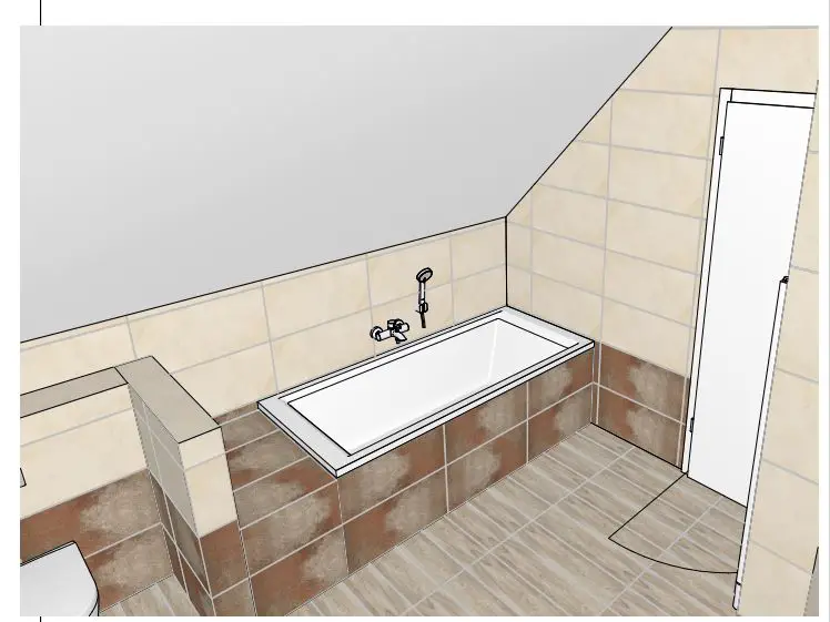

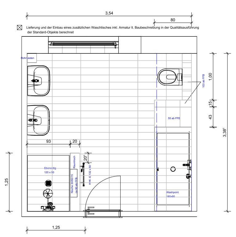

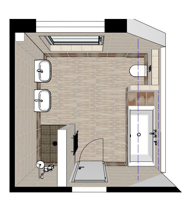

EnnoBecker23.08.18 14:57Hallo zusammen,
wir haben heute unsere Badplanung für unseren Neubau erhalten.
Für uns war wichtig:
Ich sehe hier als Möglichkeit:
- Dusche an einer Seite gemauert mit Ablagenische
- Schamtrennwand für WC
- Ablagefläche bei Badewanne
- Doppelwaschtisch
- Dusche verkleinern z. b. auf 90x90 + Zugangstür
- oder Verzicht auf den zweiten Waschtisch zugunsten der größeren Dusche

Obstlerbaum24.08.18 15:25Die Dusch-Mauer ist mit 1,25m recht kurz und der Boden unter dem ersten Waschbecken potentielles Überschwemmungsgebiet.
Wieviel Platz ist genau zwischen dem Ende der Duschmauer und dem ersten Waschbecken?
In unserer Mietwohnung haben wir 115 cm Dusche genauso wie du auch ohne Duschtür u nach 65 cm das erste Waschbecken u da fehlt sich garnix. Ich habe noch nie so komfortabel geduscht.
Wie breit soll der Doppelwaschtisch werden? Vielleicht kannst du da einen nehmen der nicht ganz so breit ist, unserer ist 126 cm breit
Die Badtür sollte dann einfach andersherum öffnen....
Vielleicht kann man die Dusche auch mit Glas abtrennen und auf diese Ablage verzichten.
Die Ablage mag auf dem ersten Blick praktisch erscheinen, jedoch bedenke auch das dort ständig Wasser rein läuft sowie Seifenreste bleiben und man es nach jedem Durchgang putzen muss, was alles dann weniger praktisch macht.
Glas finde ich heller und eben auch freundlicher beim rein gehen. Eine Wand sieht nicht besonders einladend aus, wie ypg auch schrieb.
Wenn man die Tür anders öffnet kann man die Glas Abtrennung komplett machen ( auch da wo Waschtisch steht) und den Eingang in die Dusche vorne mit einer Tür ermöglichen.
st denn irgendetwas noch verschiebbar?
Tür? Fenster?Antwort hierzu wäre erst mal wichtig.Ähnliche Themen
