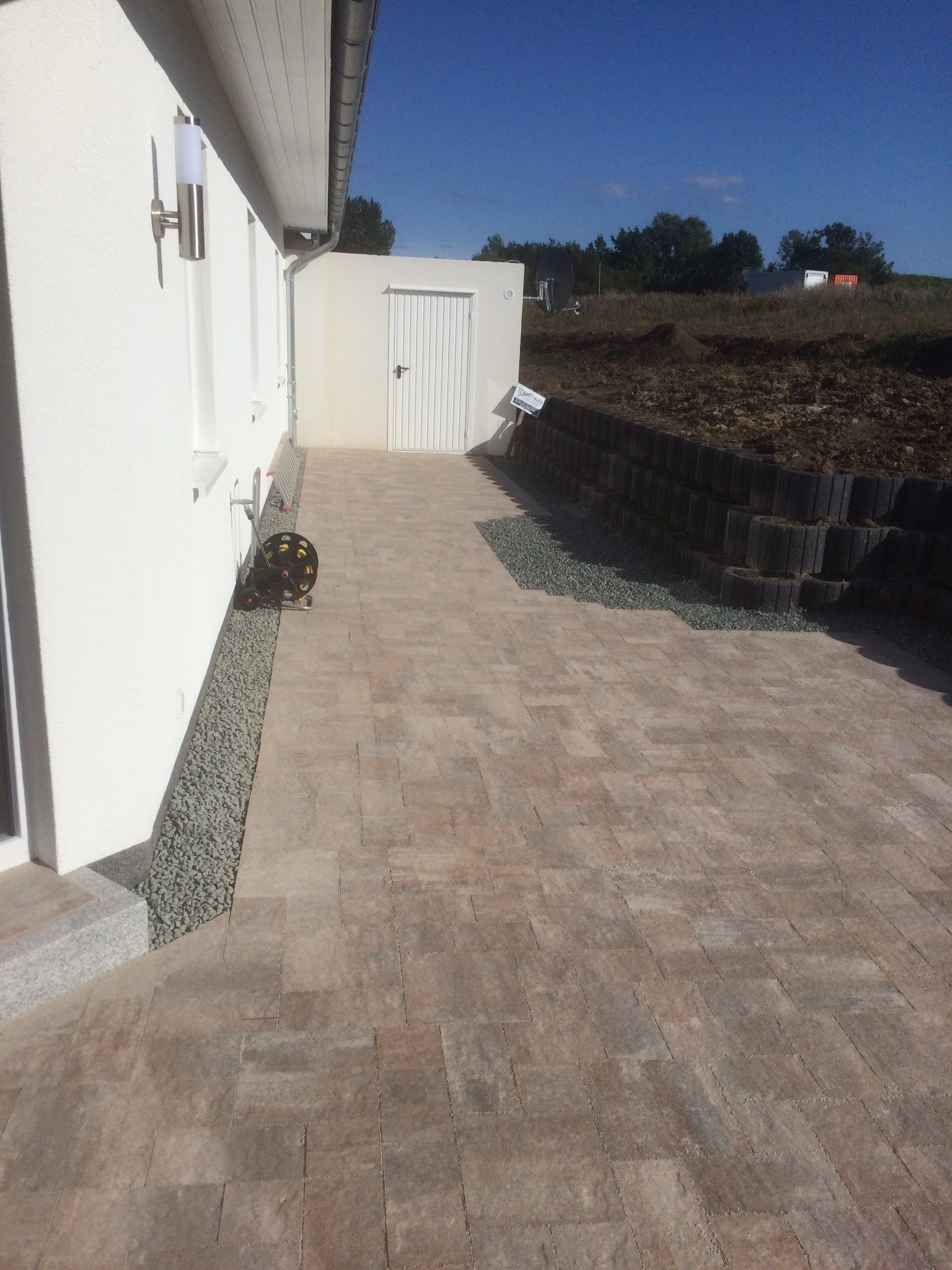

Ich weiss es nicht.
Aber muss man es fachlich nicht so machen, dass man nicht ranpflastert ans Haus, sondern nen Kiesstreifen mit Drainage drunter legt, so dass es nicht steigt, sondern abgeführt wird? So hier.
